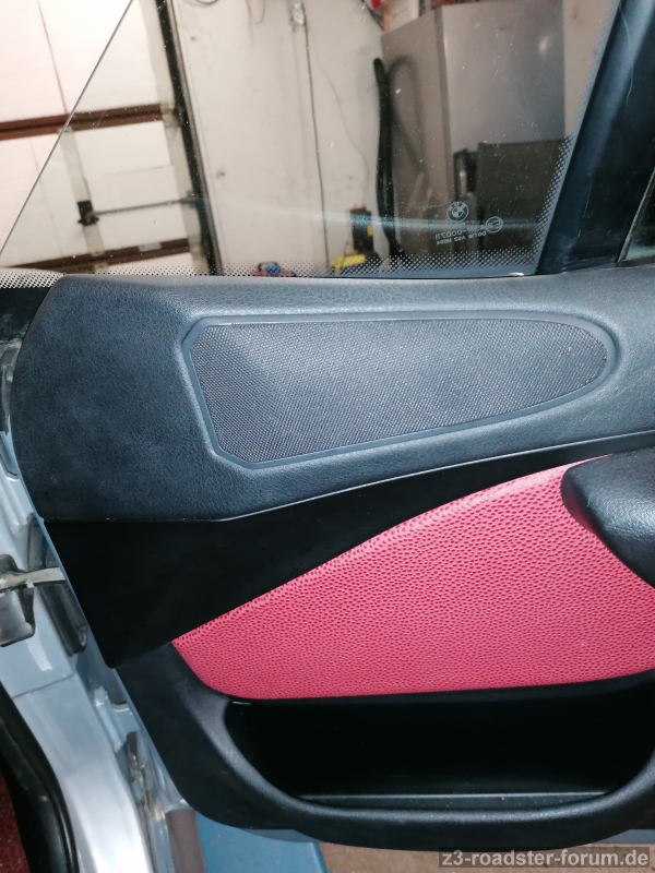

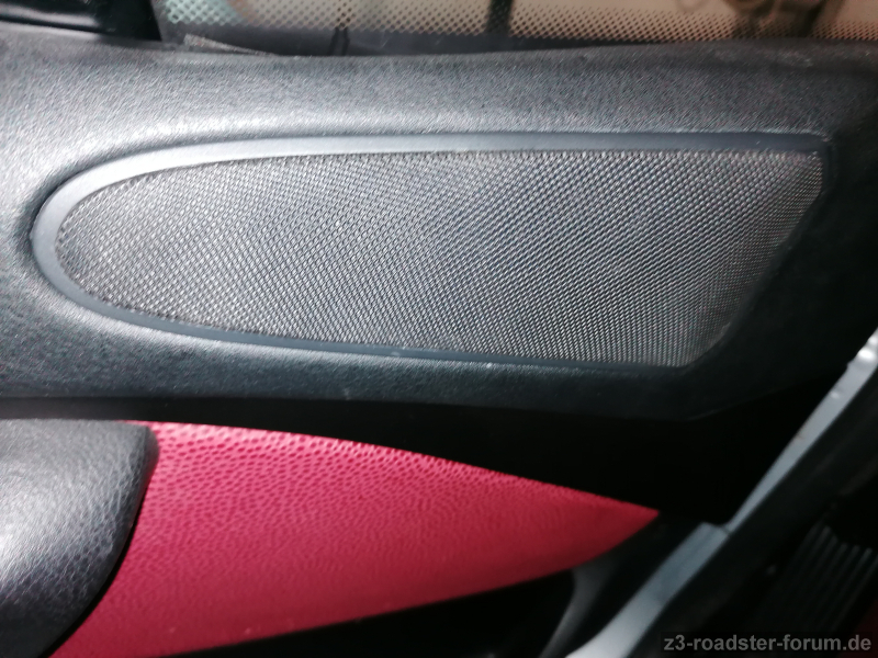

Da die Verkleidung schon mal ab war die Gelegenheit genutzt und das Lautsprechergitter lackiert und mit neuem Stoff hinterlegt.

Auch auf der Beifahrerseite das Boxengitter neu lackiert und mit Akusticstoff hinterlegt.

Mit welchem Lack wurde das Gitter lackiert ?
Gruß Reiner

Beitragvon ringfahrer » 07.10.2024 19:45
Für solche Sachen die eine gewisse Abriebfestigkeit brauchen nehme ich immer hitzebeständigen Auspufflack.
Entfetten, kurz mit Auspufflack überduschen.
Nicht zu dick sprühen sonst setzen sich die Waben zu.
Zum trocknen leg ich die vor meine kleine Hallenheizung, die pustet da 85 Grad drüber.
