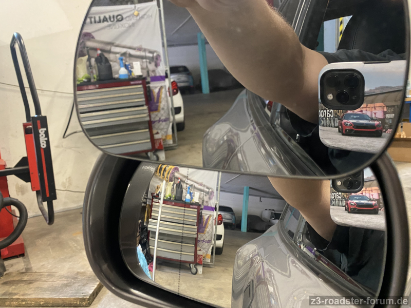

Das neue asphärische Spiegelglas ist dran. Endlich eine anständige Sicht im Fahrerrückspiegel. Die 14€ bei ebay haben auch gelohnt!

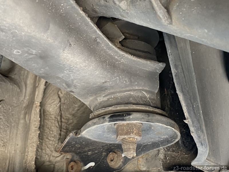

Zu guter Letzt… das sporadische Poltern meiner Hinterachse ist lokalisiert. Die Lager sind durch. Lieber die als Rost, aber trotzdem freut es nich nicht allzu sehr.

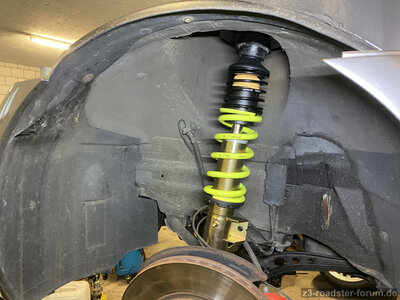

Beitragvon TheA » 17.06.2021 15:20

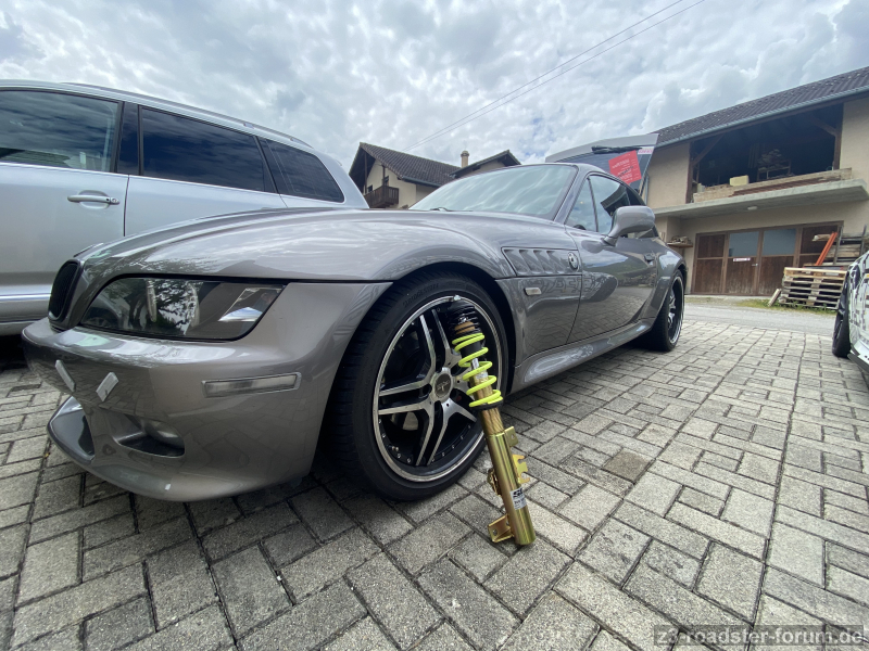

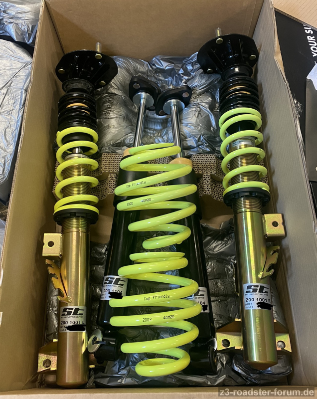

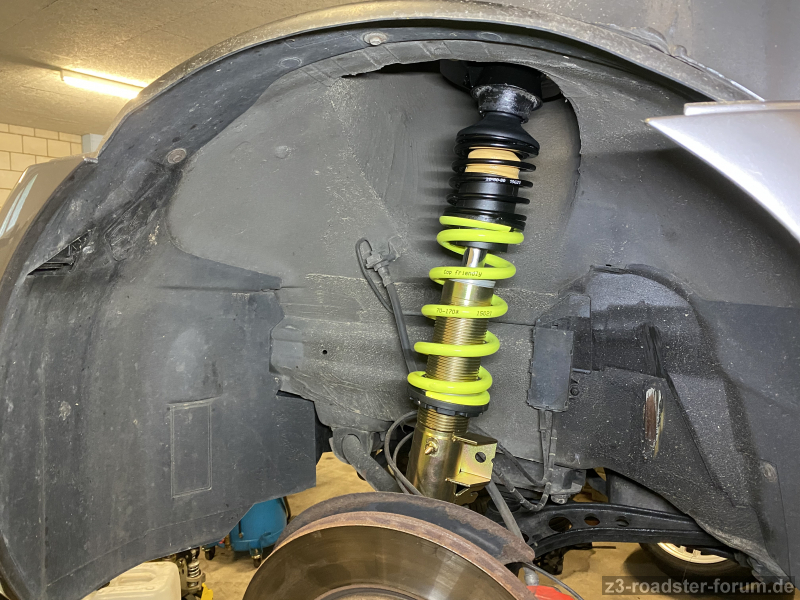

Fahrwerk mit M3 Domlager vorne und PU Domlager hinten ist schonmal zusammengebaut und voreingestellt.
In den nächsten Tagen sollte es endlich soweit sein :thumpsup:

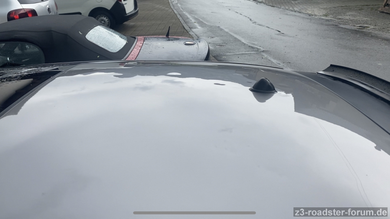

Am Sonntag Abend hat sich das Wetter gedacht: trocken in den Arsch. Aus dem Nichts kam ein richtig fetter Hagel, drei Autos von uns waren dem unrettbar ausgeliefert. Es ging zu schnell und dann wars gleich zu heftig, als dass man noch raus geht.
Montag dann gleich nochmal, zwar etwas kleiner, nur 1-2cm Eiskugeln, aber auch das reicht schon für ein paar Extradellen.
Rund 4000 Schaden, allein am ZQP. Der Abarth 124 und Touareg sind dann auch noch. :shock:

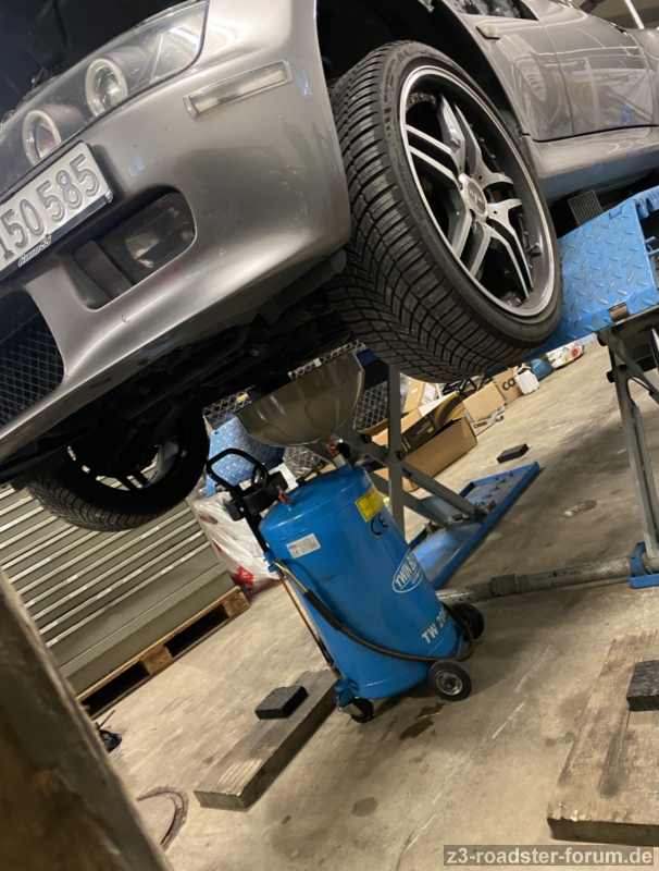

Frisches Motul Sport 5W50, neue Filter. Bremsflüssigkeit wurde gemäss Einträgen entweder seit fast 10 Jahren nicht gewechselt, oder es hat keiner eingeschrieben. Jetzt ist sie frisch :thumpsup: und das Öl ebenso :2thumpsup: uuuund der Ölstandsensor habe ich ja auch gewechselt, da immer wieder die Warnleuchte angegangen ist. Bisher kam sie nicht mehr - ich beobachte das noch ein paar Wochen, bevor ich im entsprechenden Thread ein Feedback gebe.

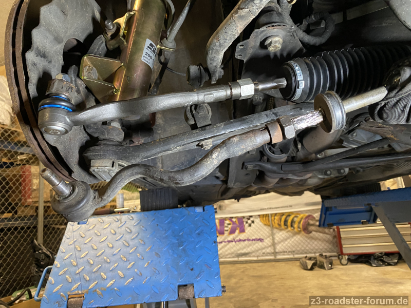

Derweil hab ich angefangen mit dem Fahrwerkeinbau. Jedoch bereits beim anlösen der Spurstangen wurde eins klar: Achsgeometrie wird kacke. Inzwischen weis ich: neue Spurstangen beidseitig. WAAAHH MUSS DAS SEIN :enraged:
Jetzt passen jedoch die Styling 37 perfekt drunter. Erstmal. Mal schauen wie es morgen aussieht. Hoffe die Spurstangen sind lieferbar, sonst wirds ein ärgerliches Wochenende.

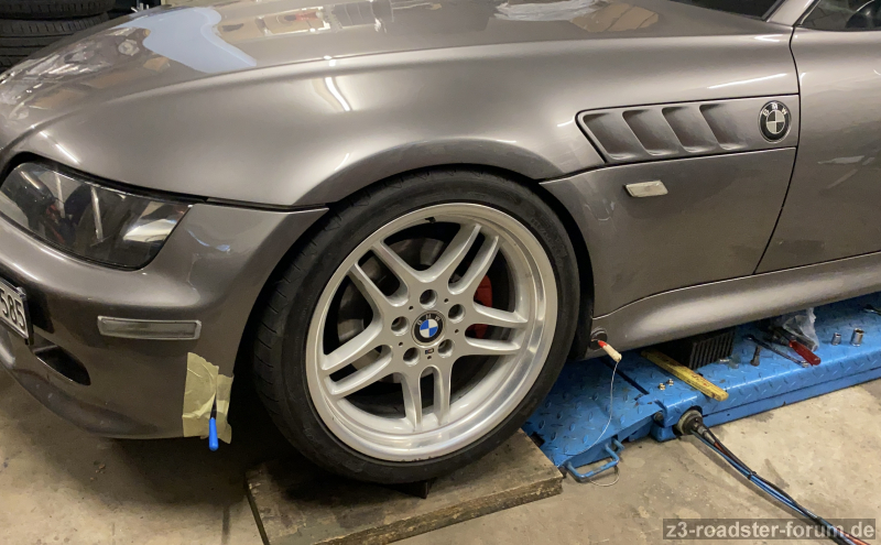

infolge fest: neue lemförder spurstangeln und manschetten, plus meyle köpfe.
styling 37 sind drauf. mit der sturzschraube und den m3 domlager ist der sturz gut. achsgeo gibts aber erst am montag, in der zwischenzeit hab ich mit dem massband eingestellt, damit ich wenigstens von A nach B komme.
hinten ist er mir jedoch noch zu hoch
