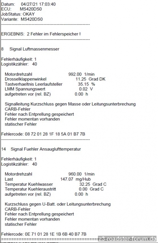

Dann hab ich mal das Tablet an die große runde Buchse gehängt. Alle Steuergeräte gaben bereitwillig Auskunft. Es waren einige alte Fehler drin, die ich gelöscht habe. Beim Motor bleiben zwei stehen bzw. kommen wieder:
8 Signal Luftmassenmesser
Signalleitung Kurzschluss gegen Masse oder Leitungsunterbrechung
Gut wenn man zwei 6-Zylinder mit viel Gleichteilen hat. Werde mal mit dem E46 tauschen und sehen ob es am LMM liegt.
14 Signal Fühler Ansauglufttemperatur
Kurzschluss gegen U-Batt. oder Leitungsunterbrechung
Laut Recherche sitzt der unter der Ansaugbrücke und ist nur schwer erreichbar. Kosten tut er nicht viel :enraged: Ist das ein typisches Problem und wie kommt man am besten ran?

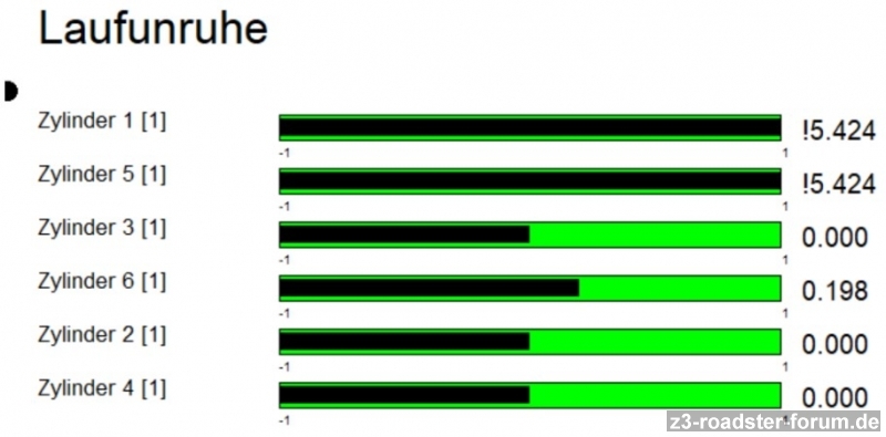

Etwas nervös macht mich die Laufunruhe auf Zylinder 1 und 2. Ich werde mal prophylaktisch die Zündkerzen wechseln und dann nochmal nachsehen wenn ich den Motor mal ordentlich bewegt habe.

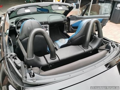

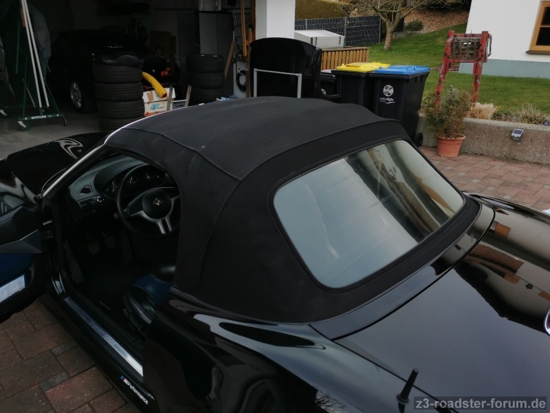

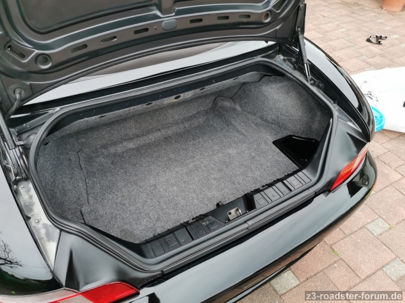

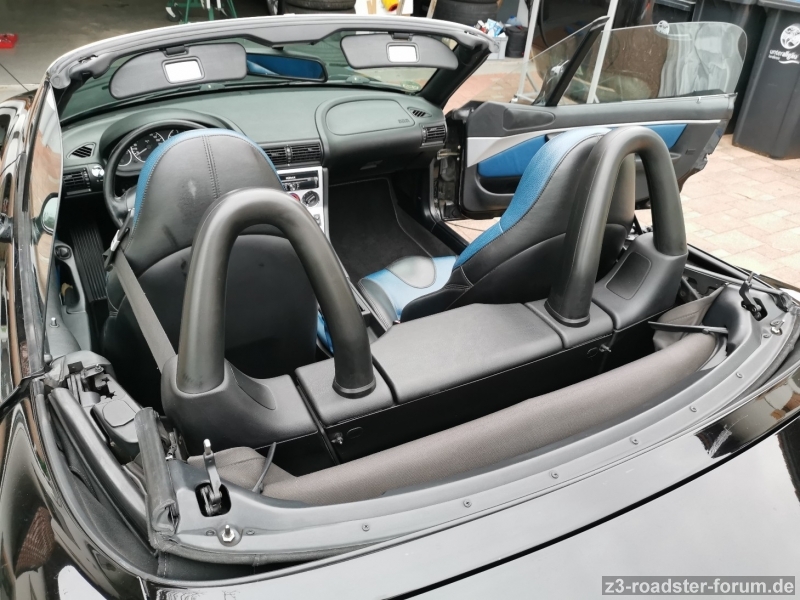

Gestern kam dann der Kofferraum und die Partie hinter den Sitzen (Konsole, Überrollbügel, Windschott, Verdeckkasten) und das Verdeck selbst dran. Im Homeoffice habe ich vorher schon während einer etwas langweiligeren Konferenz die Tasten im Funkschlüssel getauscht.
Das Verdeck sieht nach gründlicher Reinigung wieder ganz ok aus. Beim Waschen zeigten sich jetzt auch keine besorgniserregenden Überflutungen im Innenraum. Scheint also relativ dicht zu sein. Für das Putzen der Innenseite der Verdeckscheibe und des Verdeckkastens und der Konsolenrückseite hat sich wiedereinmal gezeigt, dass es da erheblich von Vorteil wäre wenn man ein 1,45m "großer" chinesischer Zirkusmensch wäre :enraged: Und dann dabei noch penibel darauf achten dass man nicht mit dem Knie auf die Sitzfläche drückt wegen der Heizmatte :pssst:
Den Kofferraum habe ich komplett entkernt um alle Ecken sauber zu machen und nach Wasserspuren zu suchen. Außerdem bedurfte die Batteriemulde und der Bordwerkzeugkasten einer Grundreinigung. Was da alles an Dreck drinhing.... Die Verkleidung habe ich mit Polsterreiniger behandelt, um ein paar prominentere Flecken fast ganz zu beseitigen. Dann habe ich mal das Ersatzrad, oder das was davon noch übrig ist, geborgen :pssst: Da brauchts auch Ersatz für den Ersatz :lol:
Aber es hat sich gelohnt, jetzt glänzt er rundum und sieht richtig gut aus. Man könnte fast begeistert sein, wäre da nicht diese Entdeckung im Kofferraum: Hinterachsdifferentiallager fängt an auszureißen :cry:
So wird aus einem vermeintlichen Schnäppchen ein persönlicher wirtschaftlicher Totalschaden.

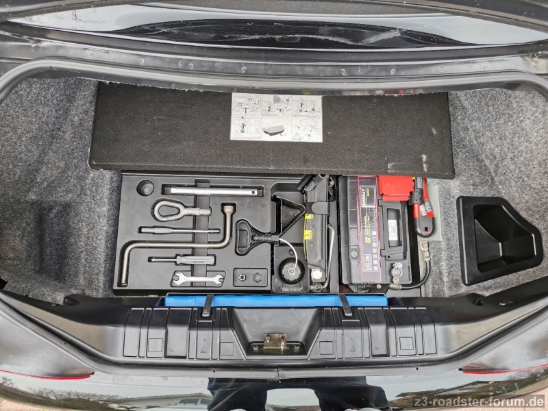

Bordwerkzeug komplett, inkl. dieses kleinen 10er-Steckschlüssels. Und das Windschott ist quasi nagelneu.

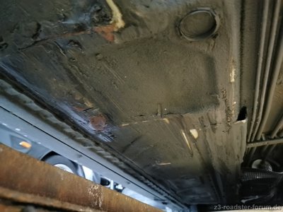

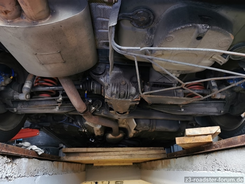

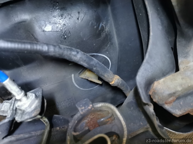

Heute war ich mal unter dem Auto. Als erstes habe ich mir das Tankspannband angeschaut, siehe dazu den entsprechenden Beitrag.

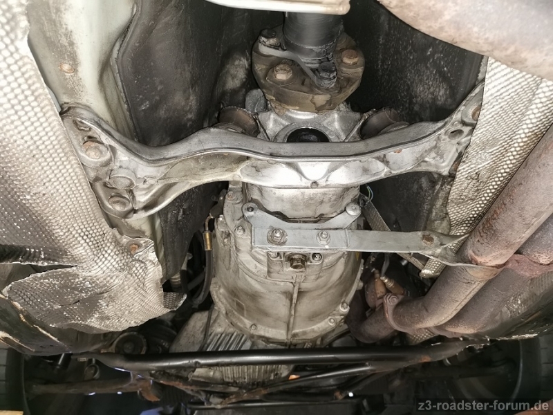

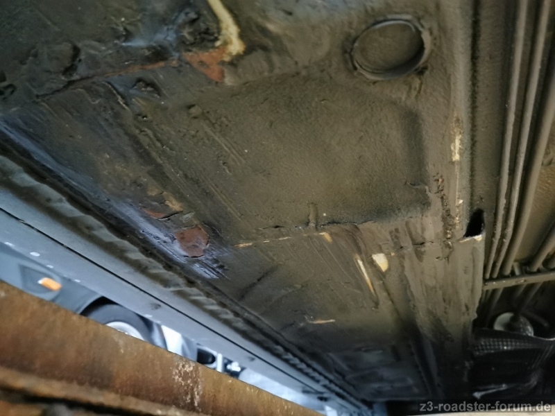

Dann habe ich die ganze Hinterachse und Heckpartie inspiziert... viel Arbeit bis das so aussieht wie jetzt bei meinem 1.9er :shock: Aber jetzt auch nix ganz fürchterliches entdeckt.
Die Handbremsseile müssen vor dem TÜV noch neu. Geht das ohne den Auspuff komplett zu demontieren? Eigentlich muss man nur am Hitzeschutzblech vorbei, das ist halt im Weg. Kann man vielleicht zur Seite biegen? Oder geht's dabei kaputt?
Die hinteren Stoßdämpfer sind auch mal neu gekommen, sind von Weitec. Tieferlegung mit H&R Federn in rot. Bremsleitungen sehen gut aus. Oberflächlicher Rost wird entfernt und dann mit Brunox konserviert. Ein paar Spuren von Aufsetzern gibt es, wahrscheinlich von der Tiefgarage... Da rostet es oberflächlich. Das werde ich mit Fertan behandeln und dann Brantho Korrux drüber.

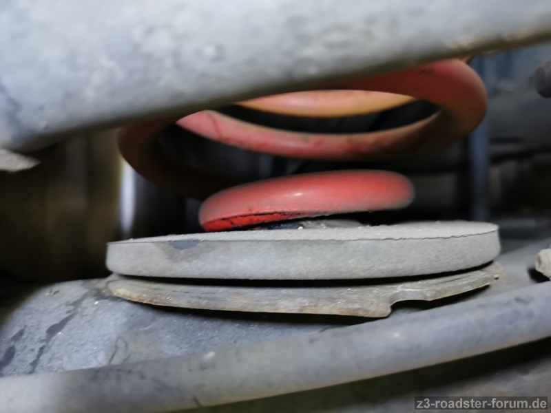

Die Federunterlagen, sind das schon die vom Schlechtwegepaket? Oder sind die normalen auch so dick?
Und schlussendlich habe ich die Differentialaufhängung von unten inspiziert. Mehr dazu im Panik-Beitrag :|

Heckpartie
Handbremsseil
Unterboden beschädigt
Federunterlagen

Beitragvon der_Thomas » 30.04.2021 04:36
Hallo Steffen, Glückwunsch zum 6-Ender.
Zum Thema Rost am Unterboden habe ich bei meinem viele Erfahrungen sammeln können.
Wenn du irgendwo Rost siehst, solltest du den Unterbodenschutz von der Roststelle aus gehend so lange entfernen, bis wirklich überall blankes Blech darunter zum Vorschein kommt. Es ist erstaunlich, wie weit der Rost den Unterbodenschutz teilweise unterwandert.
Zum Entfernen von Unterbodenschutz und Rost würde ich mir heute eine "Sandstrahlbürste" kaufen. Die Firma, die meinen Z3 gemacht (und dabei viel gepfuscht) hatte, verwendet diese Dinger und die sind echt mega gut.
Ich durfte das selbst mal ausprobieren, daher spreche ich aus Erfahrung.
Im Internet habe ich (nur als Beispiel) den Monti MBX Metall Blaster gefunden. Der Name hört sich nach billigem Ramsch aus der Baumarktwerbung an aber dieses System an sich mit dieser Bürste ist wirklich gut. Es ist definitiv nicht mit einem Drahtbürstenaufsatz für einen Akkuschrauber zu vergleichen.
Hier ist deren Werbevideo und das funktioniert auch tatsächlich in der Realität so gut.
https://m.youtube.com/watch?v=P3iPFhaFy7o
Viele Grüße aus Shanghai,
Thomas
Ach ja, es gibt Federunterlagen in verschiedenen Stärken. Meiner hatte auch so dicke. Ich meine, die sieht man sogar irgendwo auf Fotos im "Hallo aus Wolfsburg" - Thema.
Nur die Federtelker sehen bei deinem irgendwie verbogen aus.

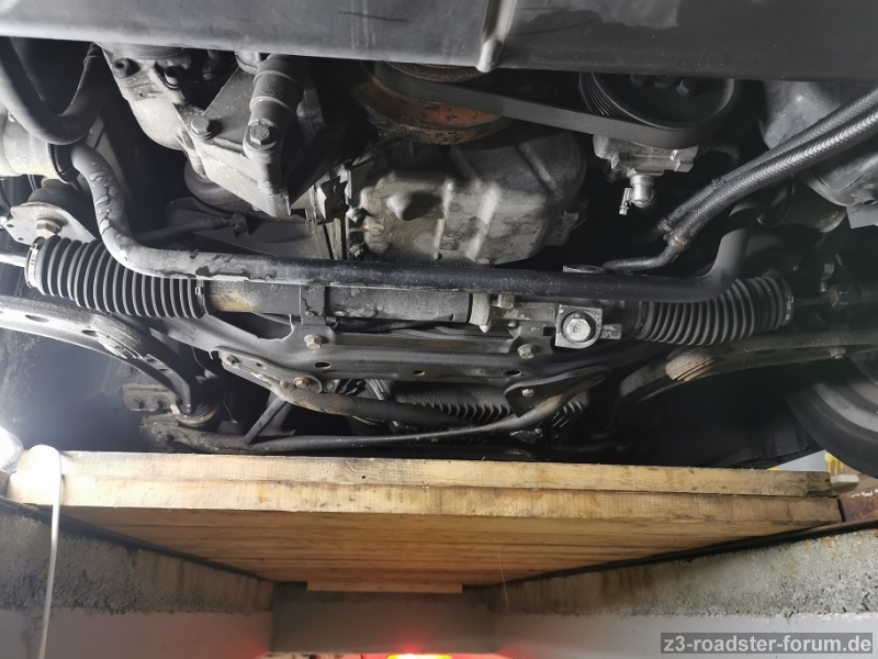

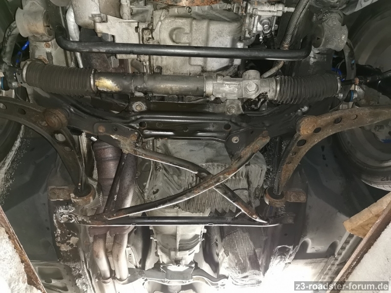

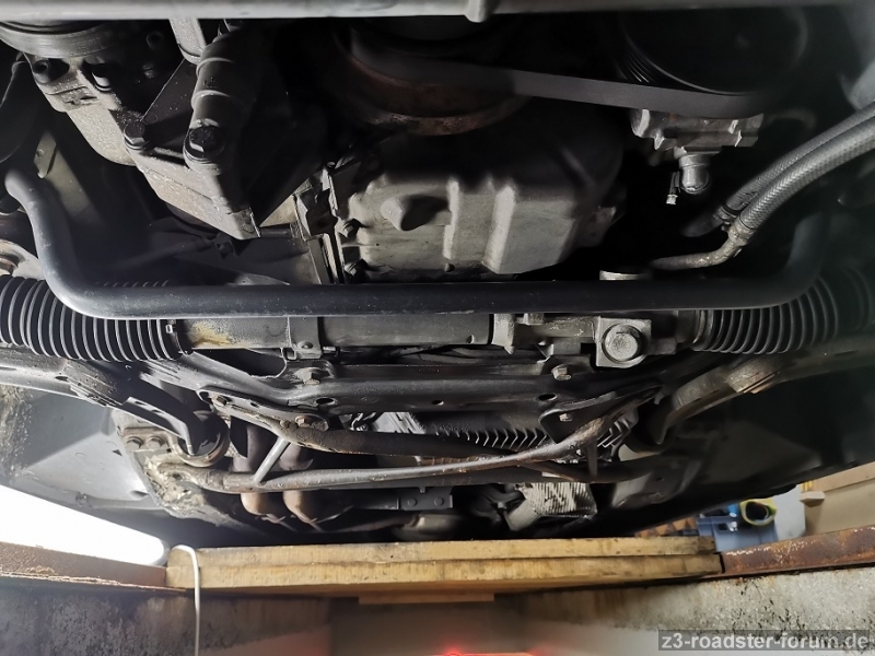

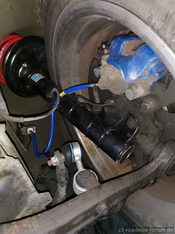

Heute hab ich mich mal der Front-Unterpartie gewidmet und mit entsprechender Schutzausrüstung den Motor, das Getriebe und was da sonst noch so runterhängt entölt. Die Querlenker und das Versteifungskreuz sind ganz schön rostig, pfui... aber die Lager scheinen alle in Ordnung, das muss dann noch warten bis die mal fällig sind. Viel Öl wars nicht, nur über die Jahre gut verteilt :pssst: Jetzt schimmert einiges wieder silber, was vorher schwarzbraun war :mrgreen:
Schön zu sehen waren auch die recht neuen Bilstein B4 Dämpfer und die H&R Federn sowie die relativ neuen Stahlflex-Bremsleitungen und die neuen vorderen Koppelstangen. Die Bremssättel wurden aber scheinbar nur halbherzig im Sichtbereich angepinselt...tztztz. Da muss ich irgendwann mal ran und das Werk vollenden. Eine fehlende Schraube des Auspuffträgers am Getriebe hab ich auch entdeckt.
Heute hab ich dann noch eine Bestellung rausgehauen. Getriebe- und Diff-Öl, neuen ZV-Stellantrieb für die Fahrerseite, neue Handbremsseile und prophylaktisch eine Kopfdeckeldichtung. Neue Zündkerzen, Öl-, Luft- und Benzinfilter sind auch schon unterwegs.

Vorher
Nachher
Übersicht
Dämpfer
Getriebe

OldsCool hat geschrieben:... Die Bremssättel wurden aber scheinbar nur halbherzig im Sichtbereich angepinselt...tztztz. Da muss ich irgendwann mal ran und das Werk vollenden. ...
Ja, wenn man das anständig (wenn man eine Pulverbeschichtung mal außen vor lässt!) machen will - sitzt man da schon ganz schön lange in den Radhäusern und pinselt... Ich hab damals bei mir alles an oberflächlichen Rost mittels Drahtbürste entfernt und dann erstmal Rostumwandler drauf. Danach in 2 Durchgängen den Bremsattellack überall!!! hingepinselt (ausgenommen natürlich der Dichtungen, Leitungen - ist ja klar :pssst: :roll: ) Hält nun seit Jahren...
Aber erst gibt es wichtigeres zu tun :thumpsup:

vergiss die Zündspulen nicht. Schau mal auf Fabrikat und Baujahr. Was nützt die neue Zündkerze, wenn die Spule der Energielieferung lahmt.
