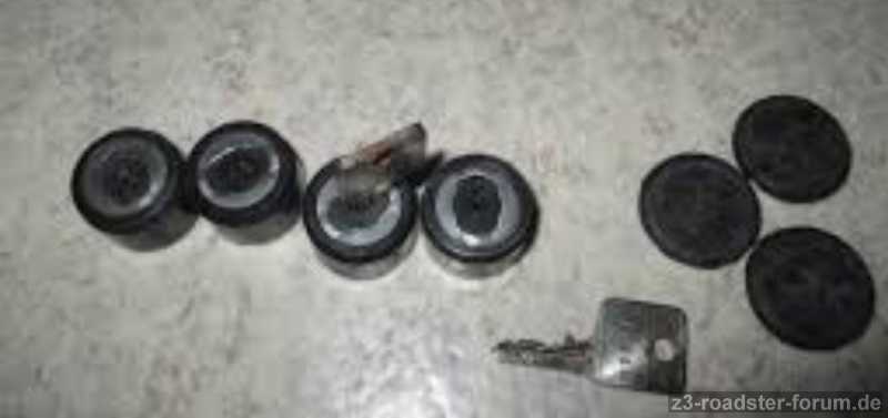

Ich habe schon an die u.a. Schlösser gedacht, die mir oft Kopfzerbrechen bereiteten!

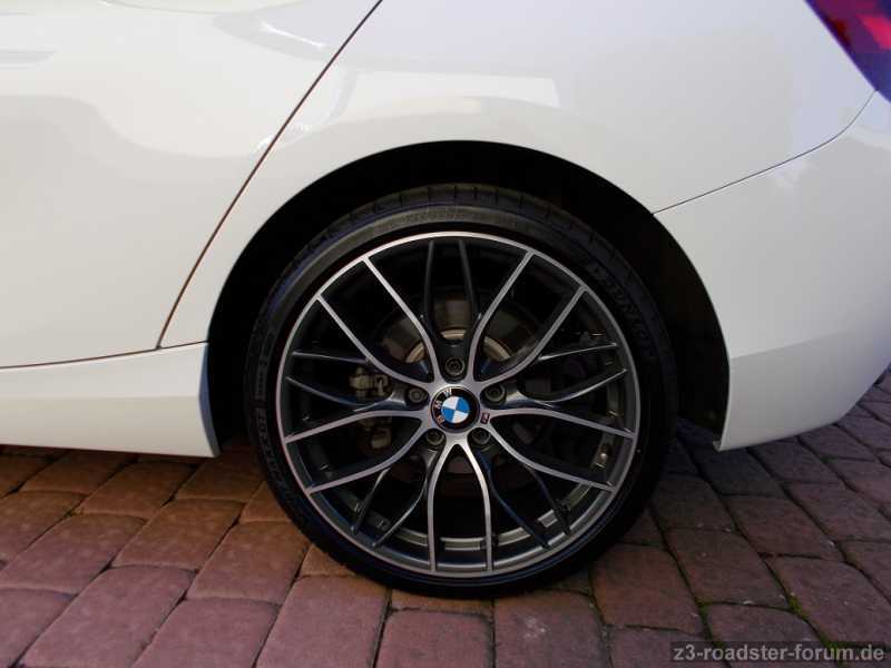

Beitragvon PeWe » 23.10.2018 16:26
Genau diese Kleeblattdinger waren es....
Ich mach morgen mal ein Bild, wie die jetzt nach dem gewaltvollen Öffnen aussehen.....
Nie wieder solche Dinger ans Auto...Ich schwör..... :mrgreen:

Beitragvon PeWe » 23.10.2018 16:33
Hier ist das Keeblatt gut zu sehen, über der M (vom BMW-Nabendeckel)....
