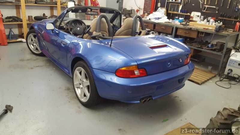

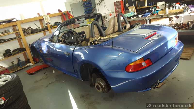

Beitragvon zumie » 10.12.2018 16:57
Mal kurz etwas neues zum zweit Zetti,die lackierten Teile montiert,morgen darf er wieder auf den eigenen Räder stehn.Wenn das Wetter mal eine Woche gut wird,ab zum TÜV und die Vanos einfahren.

Beitragvon PeWe » 10.12.2018 17:11
Hallo Reinhard,
das sieht doch schon supergut aus....Weiterhin viel Spaß beim herrichten....und vor dem TÜV brauchst du bestimmt keine Angst zu haben.... :2thumpsup:

Beitragvon Roadcaptain » 10.12.2018 17:53
Sehr schön,
das wird was. :2thumpsup:

Beitragvon zumie » 19.12.2018 22:24
es geht bald zum TÜV: :)

Beitragvon PeterKro » 20.12.2018 08:07
sehr schick, gefällt mir! Toll, dass Du den Wagen gerettet hast! 8)

Beitragvon zumie » 20.12.2018 09:03
Die Substanz vom Wagen war ja sehr gut,obwohl wir mehr angerostete Stellen gefunden hatten.Bis auf die Motorhaube und Stoßstange vorne, wurde alles neu Lackiert.Estorilblau ist schon eine schicke Farbe.
