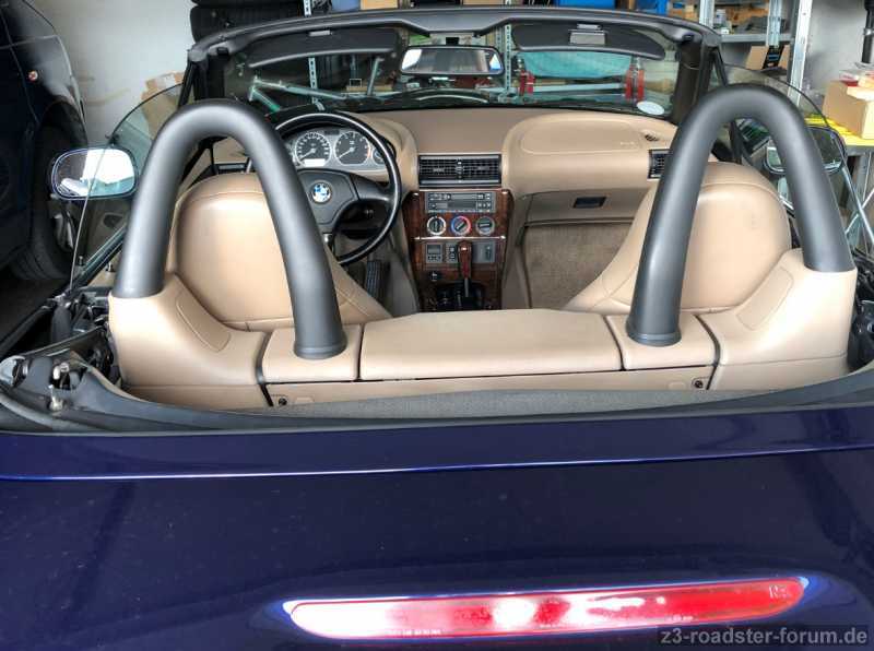

Beitragvon umamo » 01.08.2018 12:25
Überrollbügel wurden letztes WE verbaut. Alte Ablagebox samt Seitenverkleidungen stehen nun unter "Biete" zum Verkauf.
Bin insgesamt sehr zufrieden.
