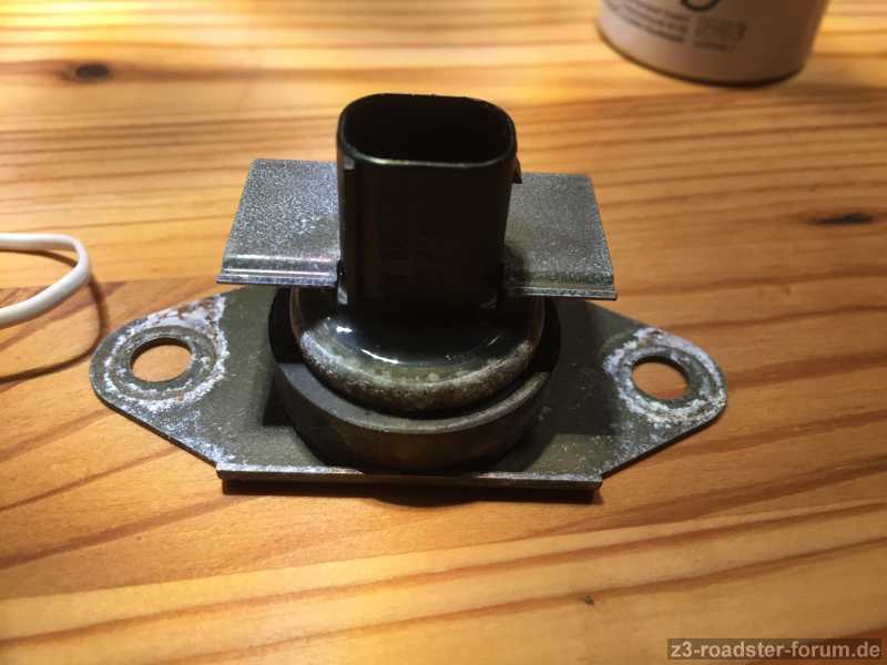

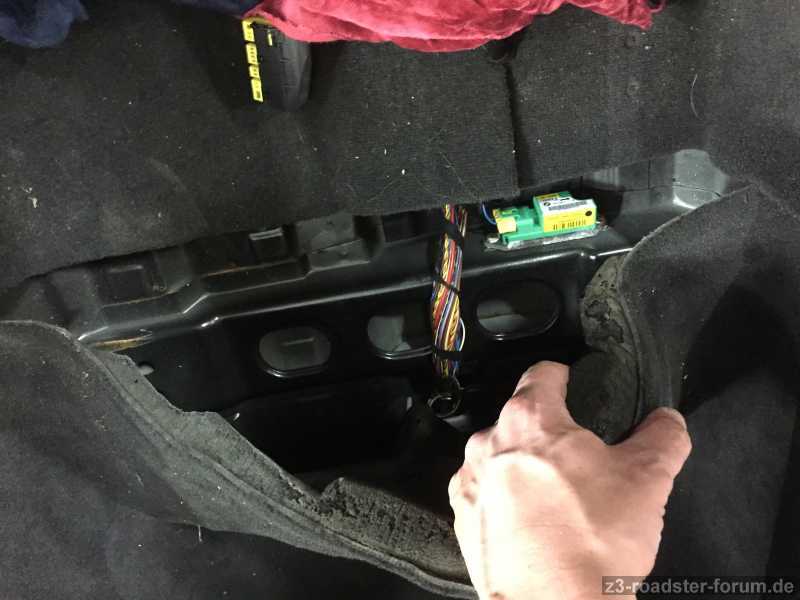

Kurzes Update:
Es war tatsächlich nur der Beschleunigungssensor des DSC unter dem Sitz defekt. 104€ Originalteil, eingebaut, Reifen besorgt und TÜV gemacht, habe jetzt eine deutsche Zulassung <3 die Saison kann kommen.
Leider hat mich unter dem Sitz eine Überraschung erwartet, war ordentlich feucht unter dem Teppich. Kennt jemand vielleicht die Schwachstellen, wo bei einem Z3 gerne mal das Wasser rein läuft?
Hänge noch zwei Bilder an, von dem kaputten (und leicht korrodierten Sensor) und wie es unter dem Sitz aussieht. Möchte nur allen Mut haben, bei denen die DSC Leuchte blinkt und die die selben Fehlercodes haben:
5E43
5E30
Sensor tauschen, nach dem dritten oder vierten Motor-Neustart ist alles wieder repariert :)

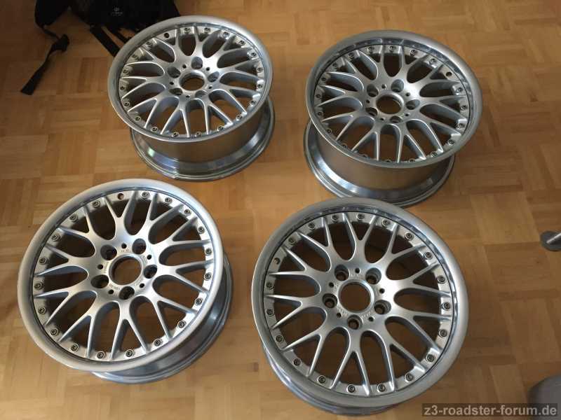

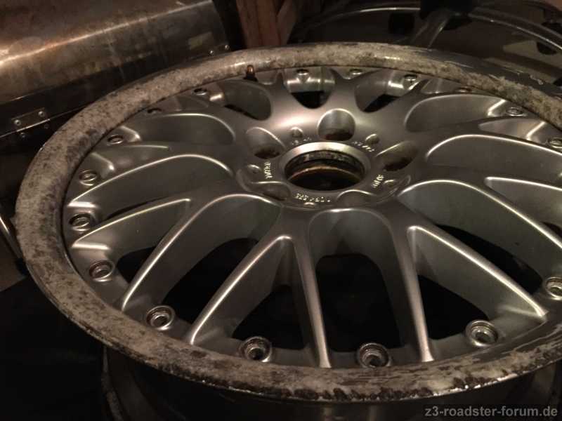

Kurzes Update, was bis jetzt noch so angefallen ist:
Habe schon einen Thread dazu im Technik Forum aufgemacht, meine Klappe im DISA - Modul war nicht mehr die Beste, habe ich gegen eine Lösung aus den USA mit Titanschraube und Alu-klappe statt wie original alles aus Kunststoff getauscht.
Meine Kiemen sind mittlerweile wieder schwarz.
Und die schönen geschraubten BBS/Sternspeiche 42 habe ich mit Einsatz von viel WD40 auseinander bekommen, die Sterne selbst aufgehübscht und die Ringe waren beim Pulverbeschichten. Freu mich schon riesig drauf, die wieder auf dem hübschen zu sehen. :)
Und bei BMW diverse Kleinteile bestellt, wovon leider der Radio Knopf nicht gepasst hat ;)
Hänge mal ein vorher nachher Vergleich unten an...
vorher
nachher
dieser Hüftschwung <3
