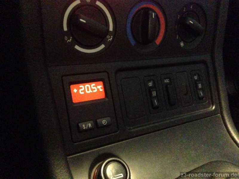

so.........das fünfte
Bordcomputer eingebaut
eingebaut

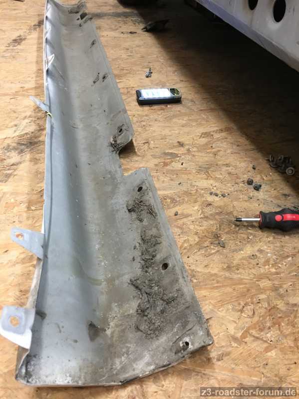

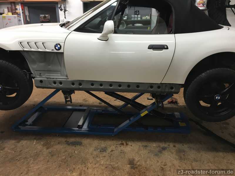

so......Winterzeit = Schrauberzeit
nachdem ich hier viel gelesen habe....über Rostige Schweller,
hab ich heute mal nachgeschaut.......und :D meine sind in ein gutem Zustand, besser als ich gedacht habe :D :D
schaut selbst

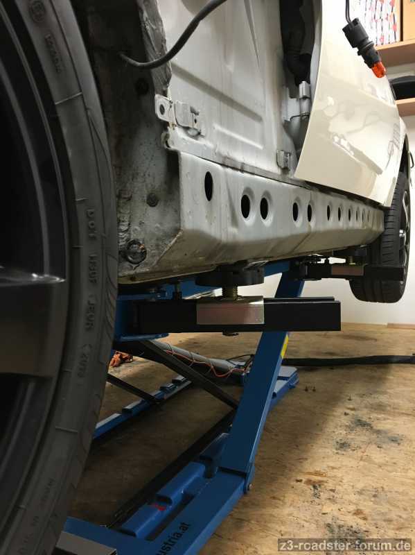

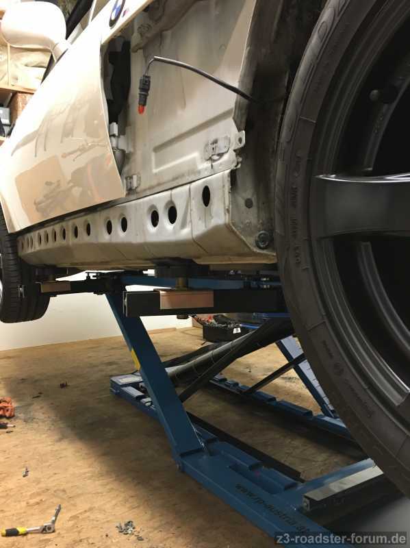

Beitragvon adrohe » 29.12.2015 02:36
nur etwas Dreck im Schweller.......ganz wenig Rost
Frage an die Experten hier...........was mach ich gegen den Rost, wie gehe ich vor ?
hier die andere Seite

Re: schön und noch schöner gemacht
Beitragvon eisi » 29.12.2015 08:16
Schweller reinigen und mit Sanders-Oil einlassen. Dieses konserviert und "wandelt" den Rost.
Oder man gebe ihn zum Sandstrahlen und lasse ihn dann neu lackieren.
Beitragvon PeterKro » 29.12.2015 09:20
da hat sich meine Frage aus dem Hebebühnen - Thread gerade erledigt... :wink: Sieht auf den Fotos wirklich gut aus, der Bereich Deines Autos.
In Sachen Rostschutz gibt es ebenso viele Meinungen wie beim Motoröl... :roll:
Für die Hohlräume ist Mike Sander - Fett das Mittel der Wahl, im Unterbodenbereich würde ich das Produkt wegen der Klebrigkeit und dem anhaftenden Straßenschmutz nicht mehr einsetzen.
Im reinem Sommerbetrieb ist nach meiner Erfahrung Fluid Film aus der Sprühdose ideal. Sehr gute Kriechfähigkeit, super zu verarbeiten und per Lappen zwischendurch immer mal wieder zu entfernen, wenn man den Unterboden putzen möchte.
Schau mal bei http://www.Korrosionsschutz-depot.de nach, die haben sehr gute Infomaterialien auf ihrer Seite und tolle Produkte im Angebot.

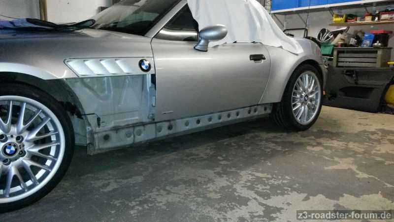

Beitragvon Peters_Z » 29.12.2015 11:23
[quote="adrohe"]so......Winterzeit = Schrauberzeit
Ha Lustig da bin ich auch grad dran. Werde meine Schwellerbleche nach dem Sandstrahlen Pulfern lassen.

Beitragvon adrohe » 29.12.2015 12:38
hallo
frage mich, allen ernstes, ob ich überhaupt was machen soll ???
kein Rost
vielleicht nur was ein-Ölen, weiß aber nicht ob das was bringt
