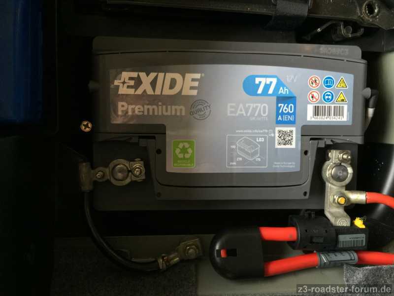

Neue Batterie eingebaut! Passt perfekt.

Hallo Andreas,
bin mittlerweile genauso perfekt unterwegs!!! :lol:
Hast du die zweite Entlüftung zugeproft? :?:
gruss
norbert

Beitragvon IMOLA 3.0i » 27.02.2015 11:05
Hallo Norbert!
Der Silikonstopfen war bei mir minuspolseitig und der Entlüftungsschlauch entsprechend zu kurz. Also hab ich den Stopfen, der pluspolseitig war, dort eingestöpselt und den Schlauch entsprechend an der Pluspolseite. Ich hoffe, das war richtig, zumindest war es an der alten Batterie so....

Beitragvon Schnellerpfeil » 27.02.2015 11:36
Hallo Andreas,
genauso habe ich es auch gemacht.
Eine Entlüftung müsste reichen.
