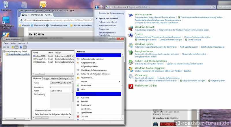

Beitragvon Steinbeizzzer » 18.05.2014 18:30
peterle hat geschrieben:
peterle hat geschrieben:...Zusammenhang mit dem Smart-TV bestehen?
Ich habe deshalb zum Smart-TV einen Bezug hergestellt, da vor einiger Zeit eine Meldung/Anfrage von LG hinsichtlich irgendwelcher automatischen Änderungen zu bestätigen war und das TV eine WLan-Verbindung zu jenem Modem hat an dem auch der PC angeschlossen ist.
Du hast dabei smart-TV die erlaubnis gegeben sich selbständig um Updates zu kümmern und wenn es um 3:00 Uhr ist.
Abhilfe:Systemsteuerung/System und sicherheit/verwaltung/ Aufgaben planen
schau mal den screenshot an
alles mit Smart-TV löschen
