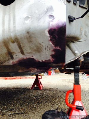

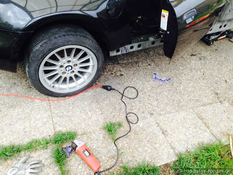

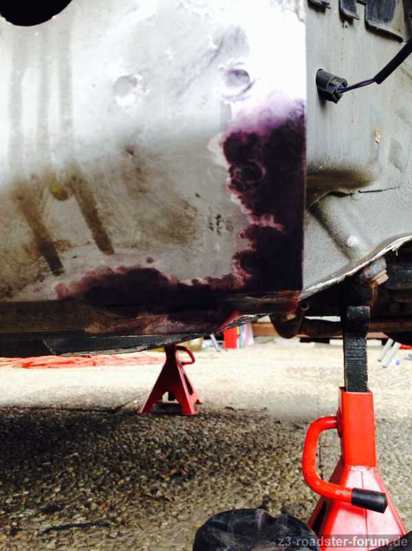

So heute wieder fleißig gewesen:
-5h Schweller und Kotflügel entrostet und anschließend mit Rostumwandler behandelt
-Türfalz auf der Beifahrerseite von der nahtabdichtung befreit und entrostet

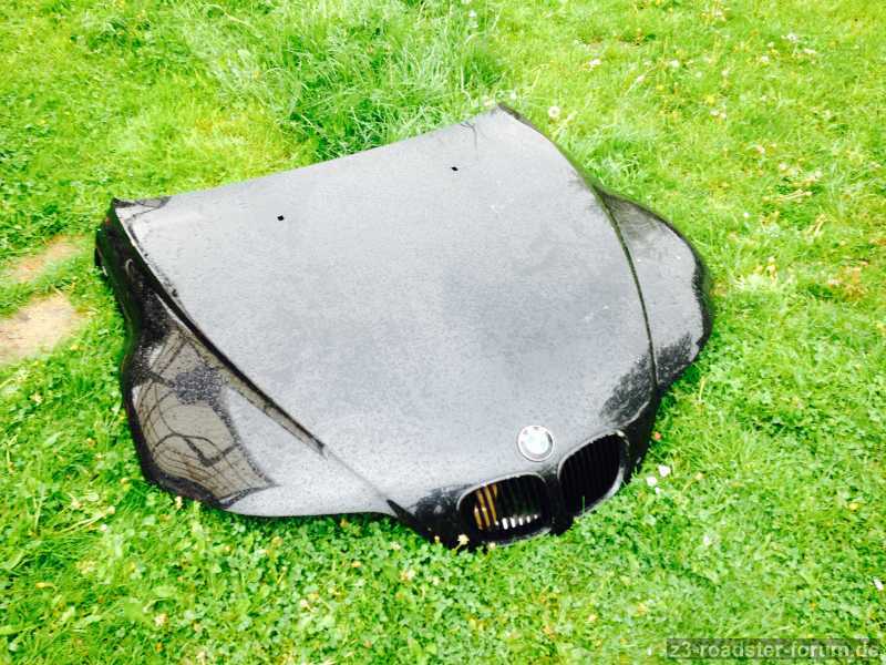

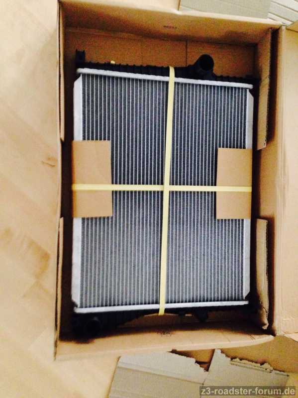

-Motorhaube in Empfang genommen und montiert
-Kühler in empfang genommen (Valeo nagelneu :2thumpsup: )
-Neues Lüfterrad montiert (wer mein zuvor falsch gekauftes mit 4 Befesitgungslöchern braucht bitte melden)
-Motorhaubenschlösser gegen rostfreie Variante aus meinem Schlachter getauscht
-Großeinkauf Rostschutz, Kühlerfrostschutz, Castrol 5W30, Ölfilter
-Sitze aufbereitet

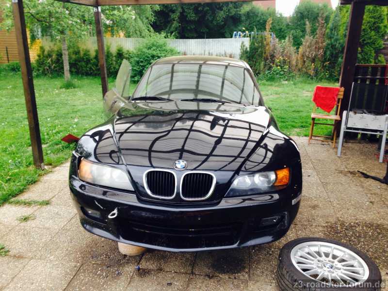

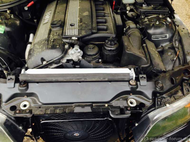

Weiter gehts:
-Alle abgeschliffenen Stellen mit Chassislack auf Owatrol-Basis lackiert. Morgen kommt dann noch eine Schicht original-BMWInterbodenschutz in grau drauf (keine Ahnung was mich zu dieses Investition getrieben hat ist sicher auch nur presto o.Ä)
-Nachtabdichtungen großzügig rausgepopelt und erneuert
-Kühler montiert
-Klima mintiert
-E-Lüfter montiert
-Stoßstange und Scheinwerfer probegesteckt (fehlt noch der linke Halter - passt aber alles)
-5l wertvolles Glysantin eingefüllt und entlüftet
=>es geht voran! ich weiß motor sieht aus wie Sau - alles schön klebrige gelbe Pollen :enraged:

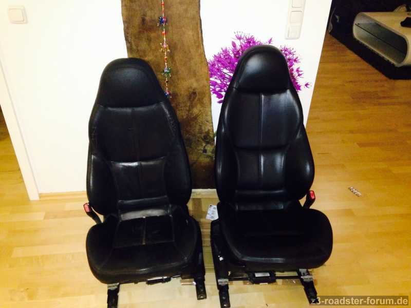

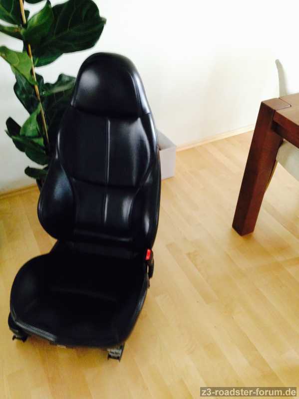

So - heute mal nur ein kleines Update: Wange Fahrersitz erneuert. Jetzt noch alles einmal mit lederfresh aufbereiten dann sind sie wieder perfekt.

joe612 hat geschrieben:So - heute mal nur ein kleines Update: Wange Fahrersitz erneuert. Jetzt noch alles einmal mit lederfresh aufbereiten dann sind sie wieder perfekt.
Super Jochen, schaut gut aus.
Ich nehme die Sitze.... :thumpsup: :wink:
Die Gurtspangen baue ich auch selber um.
