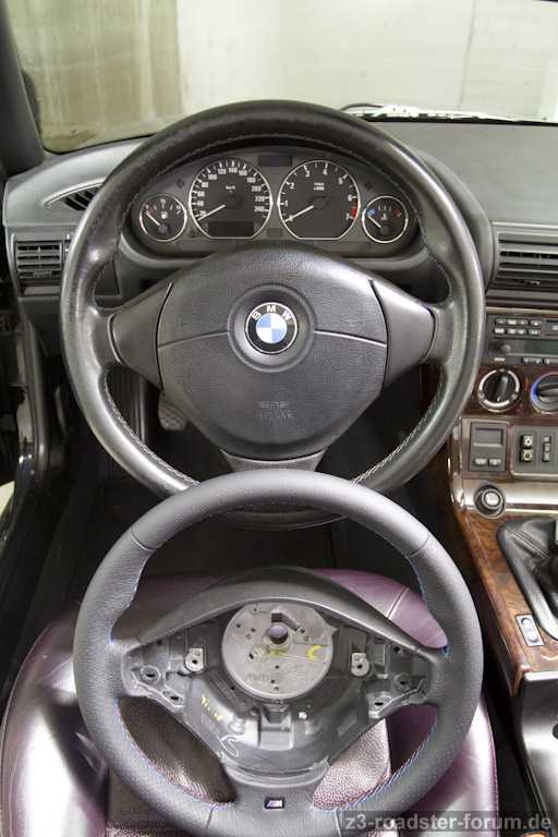

hier ein erster Vergleich des verwendeten neuen Leders und der alten original-Lenkrades. Dazu muss ich sagen, dass ich das alte M-Lenkrad von einem Autoverwerter gekauft habe und das Lenkrad über 150.000km runter hatte.
Das neu bezogenen Lenkrad hat zwar auch geprägtes glatt-Leder ist aber grundsätzlich anders von der Verarbeitung und Färbung. Aus meiner Sicht ist das verwendete Leder "minderwertig". Die Prägung ist nicht unter gleichmäßigem Druck passiert (damit ist teilweise beim gleichen Lederstück eine sichtbar unterschiedlich tiefe Prägung vom Leder erkennbar). Die Perforation ist aber ein deutliches Zeichen von der ungleichmäßigen Qualität. Im Normalfall sollten alle Löcher sauber und gleichmäßig gestanzt sein. Hier wurden vermutlich Teile von den Seiten verwendet, die im Normalfall Verschnitt sind. An den Seiten ist das Leder mitunter nicht mehr so dick wie in der großen Mitten-Fläche, somit kann es passieren, dass das Leder nicht gleichmäßig und sauber geprägt/perforiert wird. Solche Lederteile sollten dann eigentlich in einer wertigen Verarbeitung keine Verwendung finden.
Stutzig wurde ich, als ich die Fotos auf der Webseite/Online-Shop durchgeschaut habe und dort "Werbefotos" mit dem gleichen Unregelmäßigkeiten gesehen habe. Auch ist das Leder nicht schwarz, sondern eher Anthrazit (was kein Nachteil ist, aber so wirkt das neu bezogene Lenkrad wie ein Fremdkörper im Innenraum, weil es sich augenscheinlich absetzt und nirgends im Fahrzeug wieder findet) finde ich nicht optimal.
Die Verarbeitung an sich ist bis auf das M-Zeichen absolut i.O. .
Es gibt diverse weitere Anbieter aus dem brandenburgischen/sächsischen Grenzgebiet (Herkunftsland ist Polen), die den Service anbieten. Den Fotos von denen nach zu schließen, wird dort teilweise anderes Leder verwendet. Für wen man sich entscheidet bleibt am Ende jedem selber überlassen...
Zu meiner Entscheidung...
Bei "Petersen-Project" wird das Ganze mit Nappa-Leder angeboten (bietet teilweise Staf. aber auch bei e39 Lenkrädern an). Nachteil bei diesem Anbieter ist, dass du grundsätzlich dein Lenkrad hinschicken musst, zum beziehen (mit vorab Kommunikation kann er aber wohl auch eines zuschicken, wenn schon auf Lager -> wie das bei Sonderwünschen ist, keine Ahnung), und es allein durch die Versandzeiten dann dauert bis es zurück ist... Preis/Leistung scheint bei Petersen aber unschlagbar!
M-Lenkrad (alt) & Neu von Stafjew

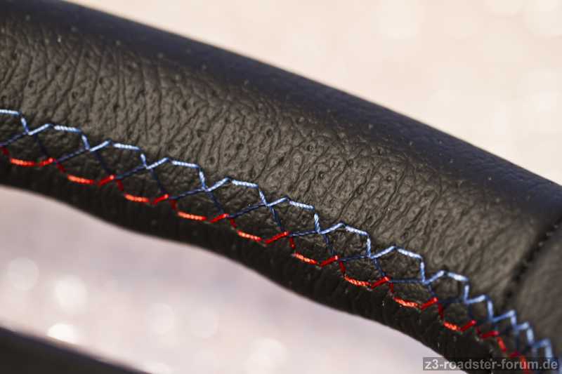

Hier mal die linke Seite (soweit von der Prägung und Perforation gleichmäßig)

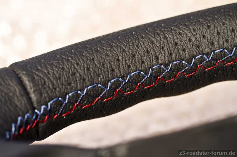

hier die rechte Seite

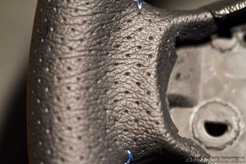

hier noch einmal links weiter oben

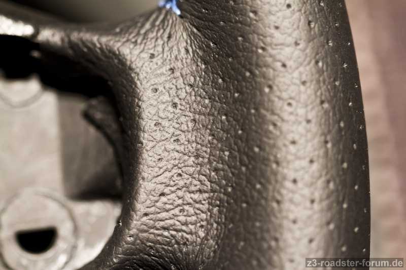

und rechts weiter oben - wohl bemerkt ist dies das gleiche Lederstück wie auf dem Foto ein weiter oben!
