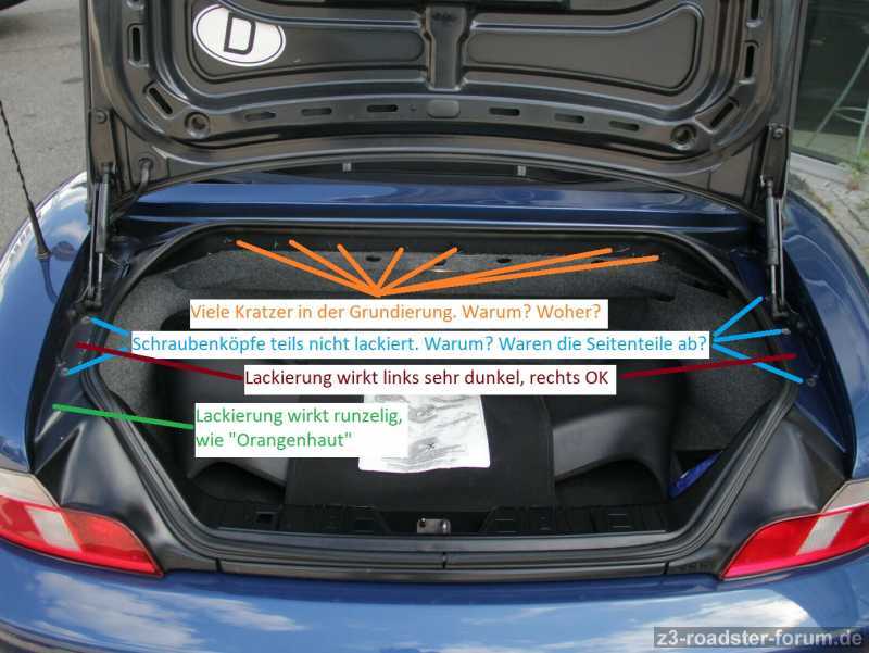

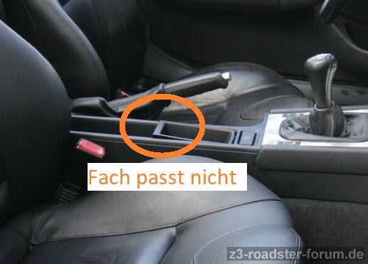

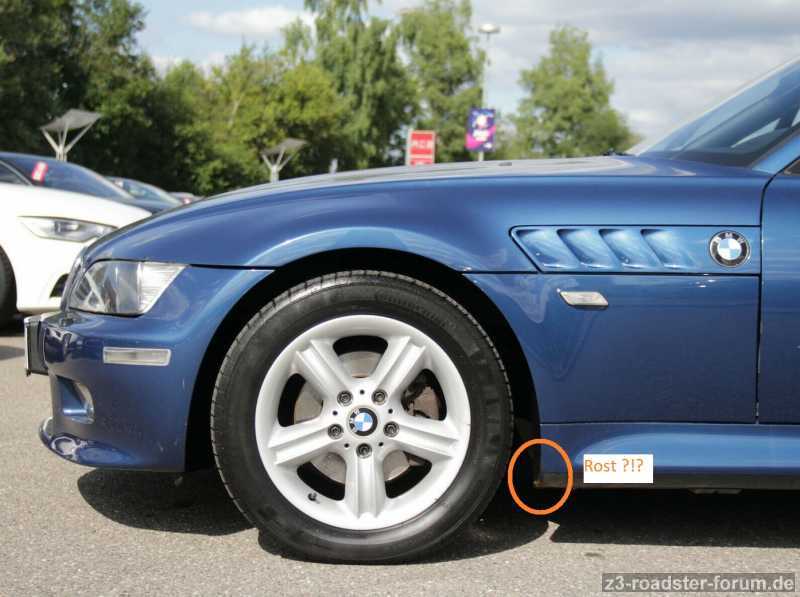

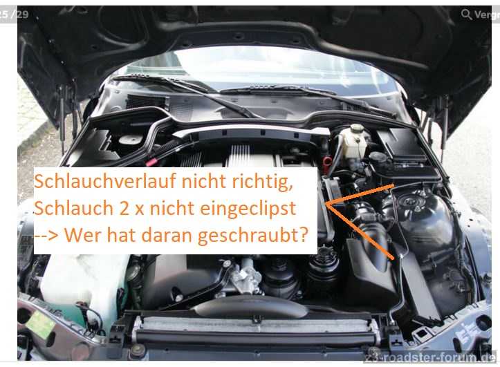

in dem Inserat fällt mir folgendes auf:
125.951 km --> "Lückenlos Scheckheft gepflegt, (insgesamt 4 Kundendiensteinträge)" :?: Selbst mit Longlife alle 2 Jahre oder 30.000km, je nachdem, was zuerst eintrifft. Hier wäre also "alle 2 Jahre" fällig gewesen.
Ansonsten siehe Fotos.
Schlauchverlauf
Fach nicht richtig verbaut/ passt nicht
Rost oder Spiegelung auf Foto?!?
Schlechtes Foto oder dreckig oder Karosseriearbeiten?

Vielen Dank für die Hinweise! Da weiß ich mehr, wonach ich fragen soll!

Schau ihn dir in Ruhe an.Das mit dem Schlauch finde ich auch seltsam , kann man aber nur vor Ort beurteilen.

Außerdem meine ich gesehen zu haben, daß die Frontschürze nicht sauber eingepaßt ist?
