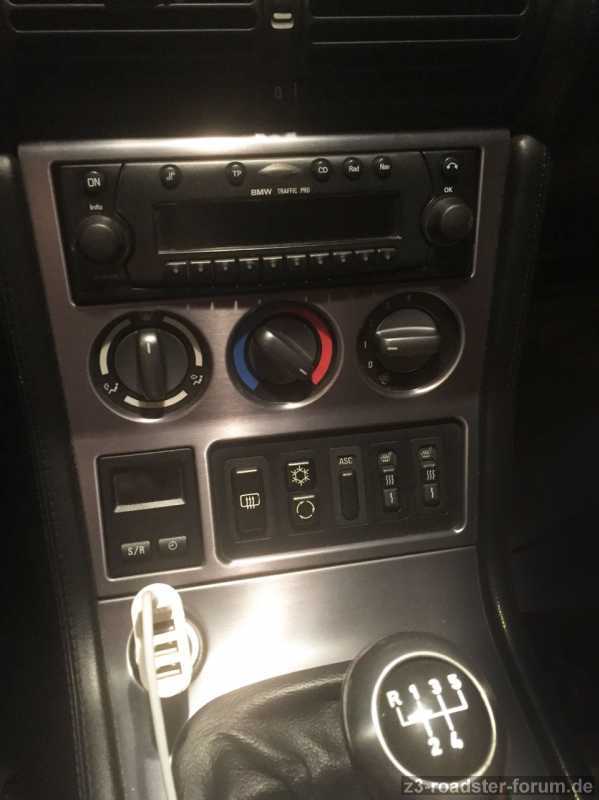

Ich habe mir heute in mein Z3 Coupé das Becker BMW Traffic Pro 4769 Radio-Navigationssystem nachgerüstet.
Zwar hat das Adapterkabel gefehlt, ein neues war aber dank der Hilfe von robby1975 schnell gebastelt. Man kaufe sich einfach 2-Standard-ISO-Adapter mit BMW-Stecker auf der Gegenseite und "klaue" sich dort 2 Kabel raus. Diese steckt man dann an den noch heilen Stecker auf die Pins 1 und 2 auf ISO-Seite und das GAL auf Pin 10 am BMW Stecker. Rückfahrsignal kann man sich beim Getriebe abgreifen.
GPS-Antenne habe ich mir eine billige für 8€ bei Amazon gekauft, ist aber kein Problem. Das Navi hat damit immer ca. 5-6 Satelliten und die Navigation funktioniert ordentlich.
Hier noch ein optischer Eindruck. Ich finde, dass das Radio ganz hervorragend passt und auch besser klingt als ein Standard BMW Business RDS. Als nächstes wird über den CD-Wechsler-Eingang noch eine AUX-Buchse angeschlossen und in die Mittelkonsole verlegt. Hierzu dann vielleicht irgendwann mehr.

Muss ich Dir recht geben. Sieht super aus und tolle Klangqualität.
Habe vor 2 Monaten auch den Traffic Pro eingebaut und bin sehr zufrieden damit.
Vorallem das Navi ist trotz fehlendem Kartendisplay immer noch sehr nützlich und orginell...
passend halt zum Youngtimer.
