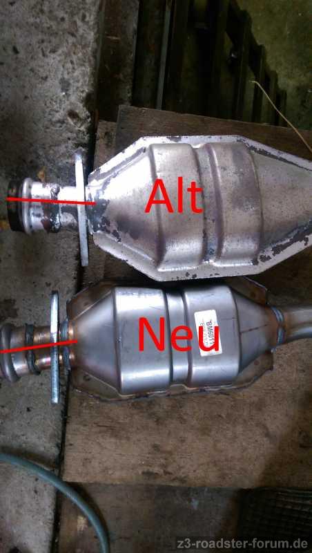

Heute meinen alten klappernden und scheppernden Kat durch einen fast einbaufertigen von Uni-Fit ersetzt. Leider war der Flansch zum MIttelschalldämpfer hin genau um 180° verdreht angeschweißt, sodass noch unerwartete Flex- und Schweißarbeiten notwendig waren. :roll:

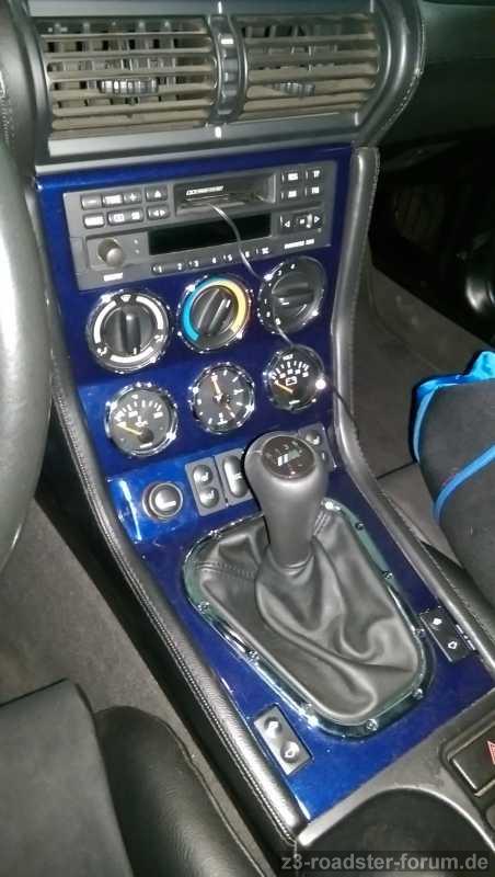

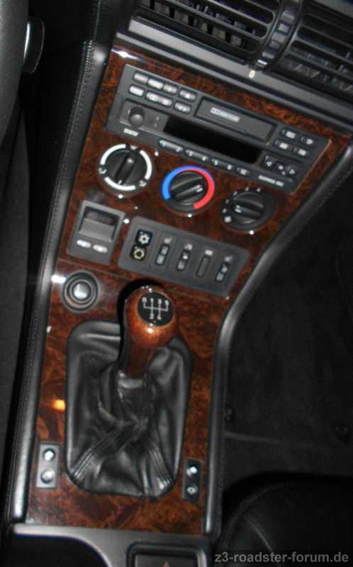

Und die originale Holz Mittelkonsole auf die ///M Mittelkonsole lackiert in Wagenfarbe umgebaut:
22231 22230

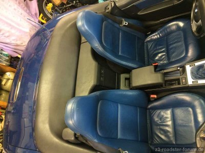

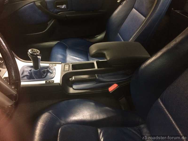

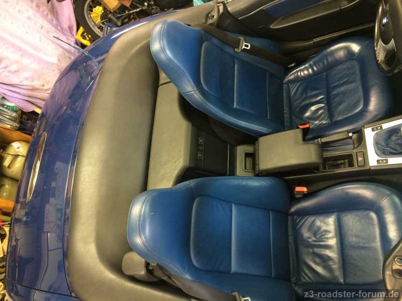

meinem ZZZ habe ich das Reparaturkabel zum Gurtstraffer eingebaut :mrgreen: um endlich den Airbag Fehler zu löschen, im Verbund habe ich gleich die Wackelsitze neu Gummiert und eine Mittelarmlehne E46 angepasst :2thumpsup:
Gruß, Olaf

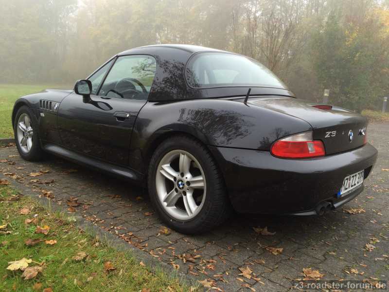

mein Zetti hat jetzt sein Hardtop und seine Winterreifen bekommen ... 8)

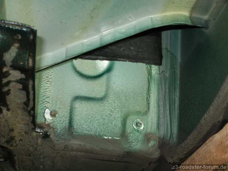

Nachdem nun einige die Schwellerbleche und Ecken hinter den Innenkotflügeln als Problemfälle aufgezeigt haben, wurde ich neugierig. Es regnet, so ist Zeit da mal nachzusehen. Also Innenkotflügel gelöst: Eine Kehrschaufel voll gesammeltes Material. Schweller leicht gelöst und ein Blick hinter die Kulissen verursacht ein Lächeln ähnlich beim Befahren einer kurvigen Strecke. Mit dem ZZZ natürlich.
Das Schwellerblech ist innen wie neu. Foto ist nix geworden durch den relativ schmalen Spalt. Ich bin stolz auf meine J-lo.

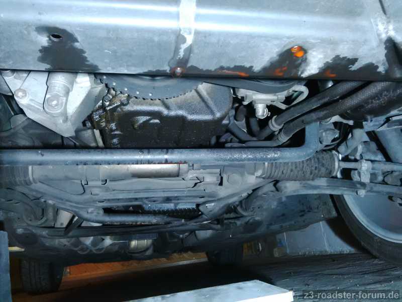

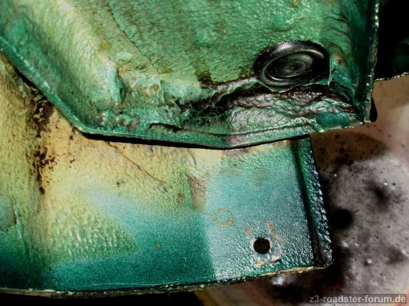

Mehr Sorgen macht mir dieser Anblick. Es tropft nichts auf den Boden. Trotzdem mag ich den Anblick vom öligen Untergrund und die rötlichen Tropfen nicht.

Beitragvon PeterKro » 22.11.2015 12:27
Daniel, Respekt und Anerkennung, sieht sehr gut aus Deine Jennifer, auch in den Problemzonen... :mrgreen:
Du hast ja bestimmt vor dem Zusammenbau mit WD40, Balistol, Fluid-Film oder ähnlichen Mitteln Prävention betrieben?
Bei den roten Tropfen, der Dünnflüssigkeit und der Position unter der Frontverkleidung fällt mir Kühlwasser mit entsprechender Einfärbung ein. Schon in die Richtung geforscht?

Beitragvon Mach2.8 » 22.11.2015 14:39
Ja, ich hatte schon Kühlwasserverlust, dann wieder Monate lang keiner mehr.
Musste 3mal 0,5ltr nachfüllen. Dann war aber nix mehr, trotz der hohen Temperaturen und nicht immer nur Schleichfahrten. Auch der WT Heizung ist es nicht gewesen. Hatte extra mal voll geheizt.
Auf dem Garagenboden war noch nie was zu sehen, weshalb ich auch nicht auf den Gedanken kam da unten mal reinzuschauen. Ist ja auch so Tief das Teil. Von oben ist nichts zu sehen.
Naja, da muss J-lo halt mal zum :bmw: . Öl, Bremsflüssigkeit muss getauscht werden, blöd-wollte das mit der Plakette im Mai verbinden....
