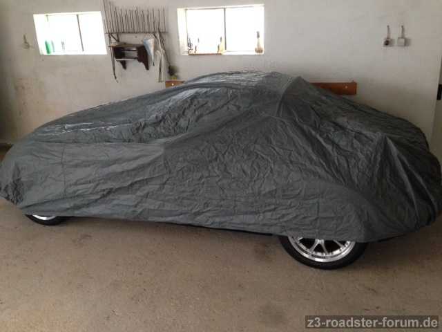

Ich denke, das Bild sagt mehr als tausend Worte. Gestern letzte Ausfahrt mit Verbleib im Winterlager bis März/April 2016
Der Winter kommt

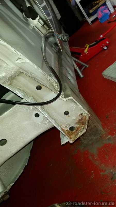

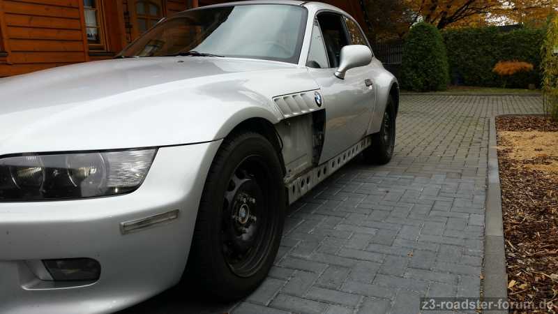

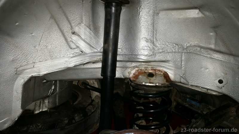

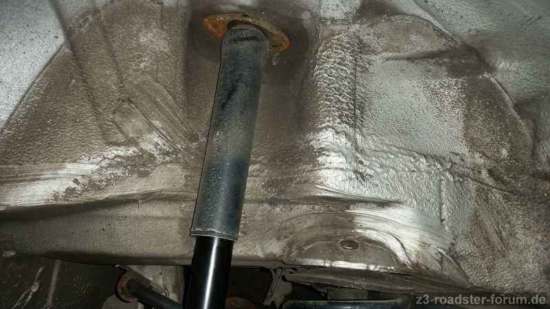

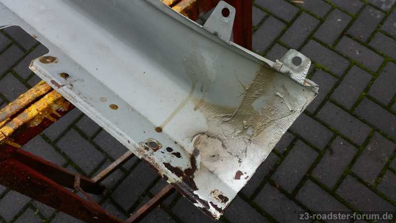

Ich hab angefangen ihn zu zerlegen. Schweller und Kotflügel ab, Radhausschalen raus, reinigen und "Rostnester sichten und vernichten"

Berti, gute Entscheidung, macht absolut Sinn, in den auf den Fotos gezeigten Bereichen Vorsorge zu treffen! :thumpsup:
Wie seht denn der Schweller selber aus? Die Schwellerverkleidung innen dürfte vermutlich Rostansätze haben, oder?

Hallo Peter,

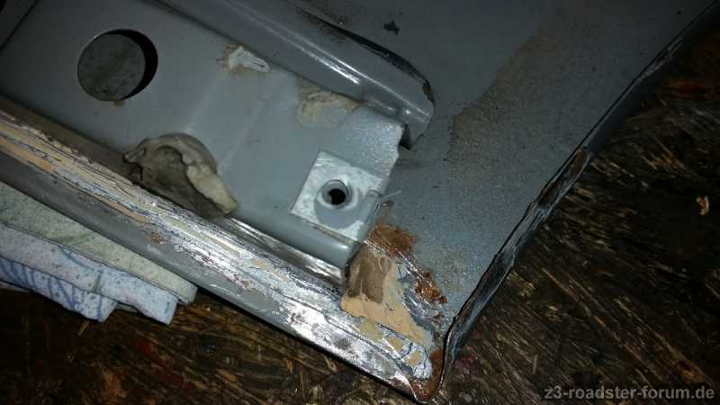

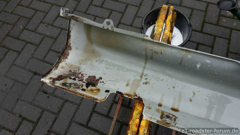

ja, die Schwellerverkleidung hat innen -vorn und hinten- Rost welcher sich auch um die Außenkanten zieht, außerdem hat sie innen gefühlt 1000 kleine Unterrostungen. Die Schweller an sich sehen gar nicht so schlecht aus. Hinten fast nix, vorn siehe Foto. Kopfschmerzen bereiten mir die Kotflügel. die gebördelte Unterkante hat unter dem Karosserie-kit Rost. Ich hab schon mal grob entfernt, da hilft warscheinlich nur Owatrolöl weil sich der Rost in den Falz reinzieht. Ich habe ein mini Strahlgerät und strahle mit Glasperlen, mein Plan war, strahlen, Rostgrund und Lackaufbau neu.
PS: die Reinigung geht mit deinem Tip (Innenraumreiniger) echt gut. :2thumpsup:

Berti, stimmt, die Schwellerverkleidungen sehen echt gut aus bei Deinem Auto, bei meinem 3.0 mit 70 TKM damals war deutlich mehr Rost vorhanden.
Ansonsten habe ich das auch so gemacht wie Du planst, Rost und Altlack runter sowie neuer Lackaufbau. Owatrol habe ich auch verwendet, aktuell gerade wieder für die Achsteile zur Reinigung und anschließendem Schutz.
Weiterhin viel Erfolg bei Deiner Arbeit.... :wink:

Dank dir Peter, die Achsteile machst du sauber, streichst oder sprühst Owatrol und dann Brantox nitrofest? Oder lässt du einfach das Owatrol?
Halten würde es ja, ich hab ein Simson SR2 Baujahr 63 damit konserviert, ist echt top das Zeug.
