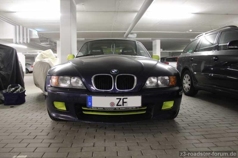

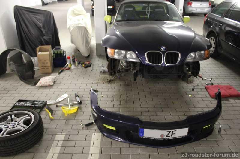

Ich habe heute einen neuen Grill sowie Bremsbelüftungskanäle in die Frontstoßstange eingebaut. Anschluss der BBK erfolgt jedoch erst in der Winterpause in Verbindung mit dem Umbau auf die E46 330i Bremsanlage.

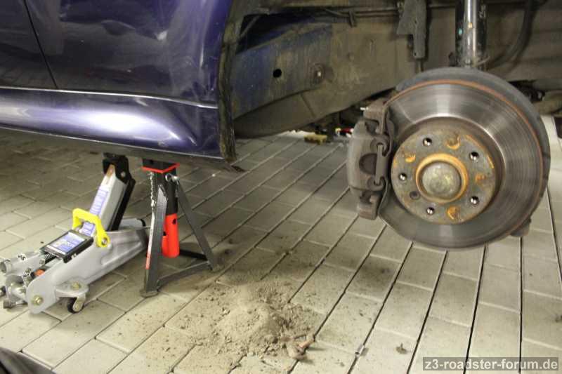

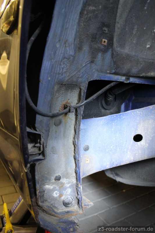

Dabei auch gleich mal vorne die Schweller gesäubert, mit Rostumwandler, Grundierung und Lack sowie bisschen Hohlraumversiegelung behandelt. Ich hatte ja Schlimmes befürchtet (https://www.z3-roadster-forum.de/forum/viewtopic.php?f=19&t=16068), aber es hielt sich noch in Grenzen. Wobei ich die Schwellerverkleidung auf der Beifahrerseite mittelfristig nochmal tauschen werde.

Die hier passen mit leichten Bearbeitungen sehr gut in die Aussparungen für die NSW. http://www.sandtler24.de/sandtler/194098/lufteinlassfuehrung.html
Ich habe sie dann mit dem zweitliebsten Befestigungsmaterial des Ingenieurs an drei Befestigungspunkten der NSW befestigt. :wink:
Fast nicht sichtbar. Die beiden inneren verschwinden hinter der kleinen Abdeckung.
