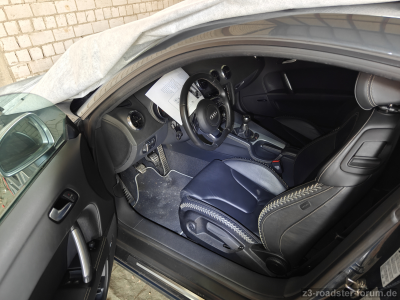

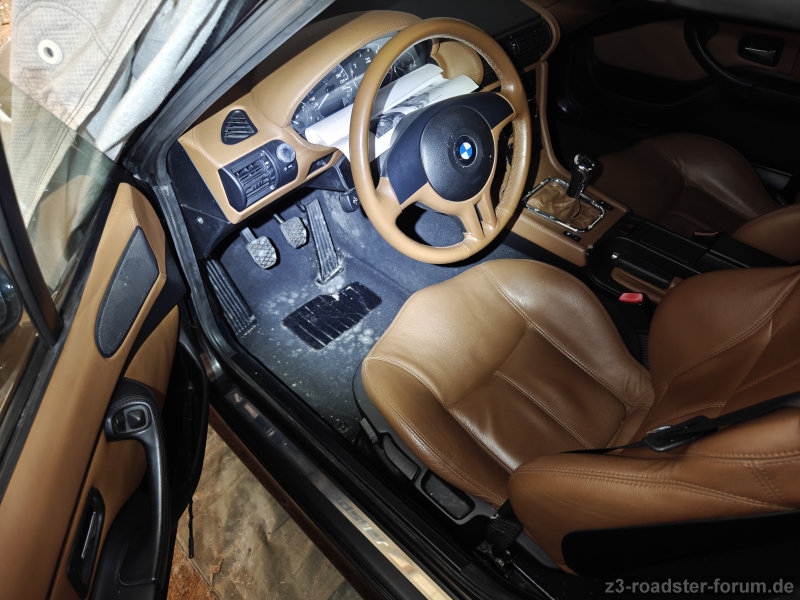

Anbei nun noch ein paar Fotos

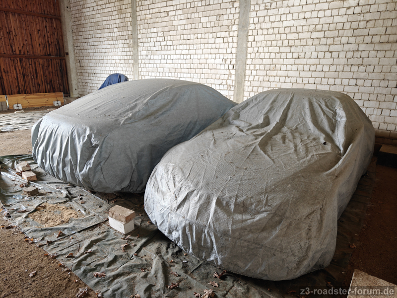

Noch abgedeckt

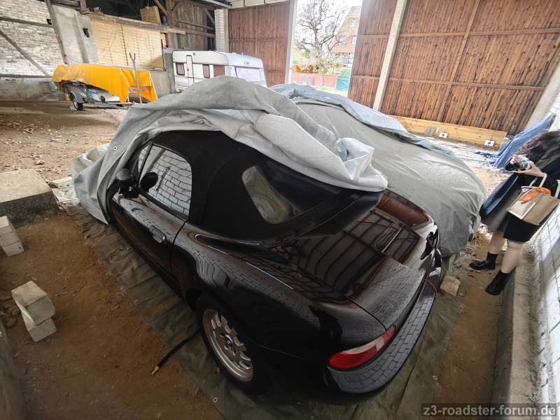

Geschenke auspacken
Stockflecken oder Schimmel im Z3

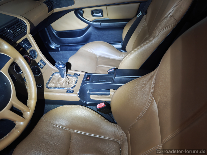

Sitze sind gut
Stockflecken oder Schimmel im TT
Alles in allem würde ich aber sagen, dass die von mir in Beitrag 143 beschriebene Vorgehensweise sehr gut funktioniert hat.
