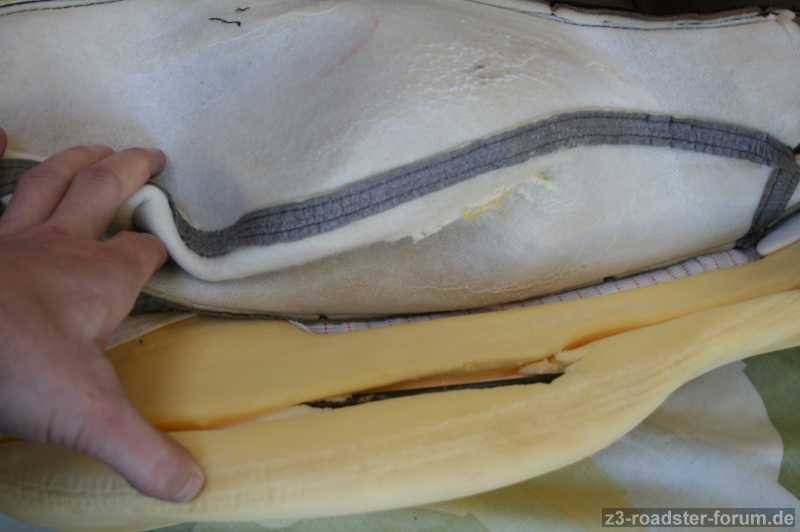

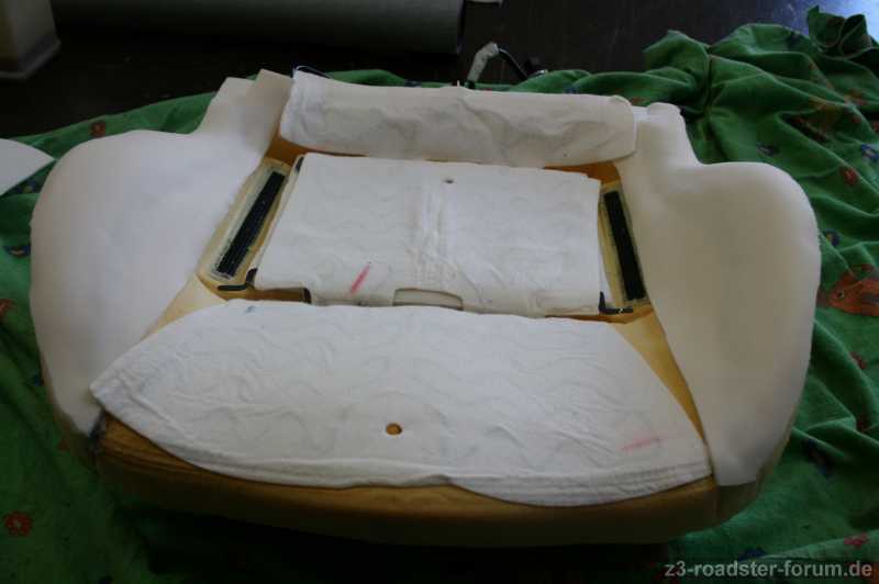

Außerdem habe ich die Sitze ausgebaut, die Sitzgestelle von den Sitzen demontiert und die Sitzschalen zu einer Sattlerei nach Braunschweig gebracht. Dort wurden die Sitzpolster der Seitenwangen repariert, da die Polster im Bereich der Metallbügel aufgerissen waren. Wohl ein typisches Problem bei den Sportsitzen des Z3.
aufgerissenes Polster einer Sitzwange
"Sollbruchstellen" ausgefüllt, geklebt und geschliffen
zusätzliche Polstermatten über den Sitzwangen
In der Zwischenzeit habe ich die Sitzgestelle prophylaktisch "entwackelt", obwohl die Gummipuffer tatsächlich noch wie neu aussahen :shock:
Hat BMW da vielleicht zum Facelift hin auf einen anderen Werkstoff umgestellt?

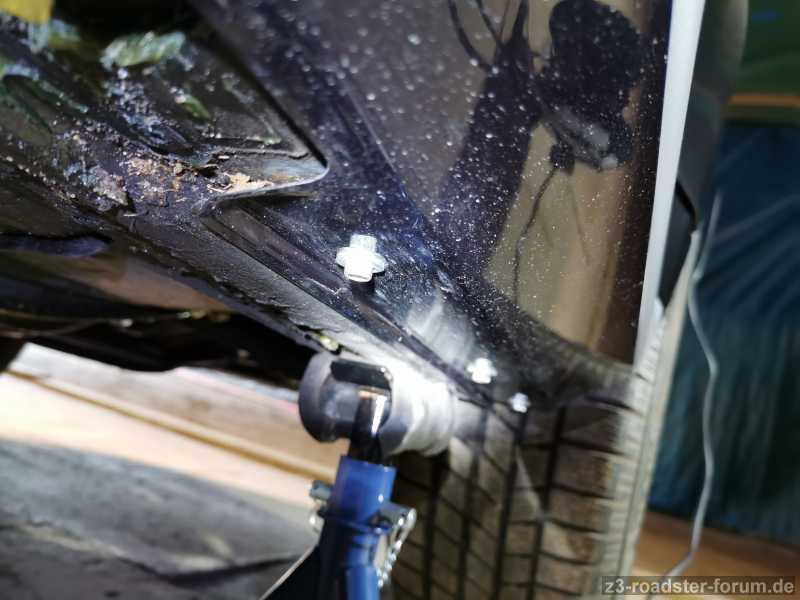

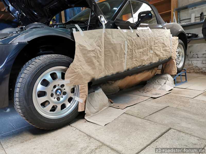

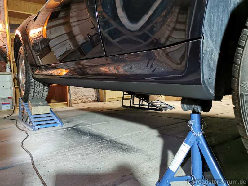

Die Schwelle wurden ab Werk so lackiert, dass im unteren Bereich ein Steinschlagschutz unter der Lackierung war.
Im Rahmen der Restauration wurde das nicht mehr gemacht. Nach den 4000 km im letzten Sommer sah der Lack im unteren Bereich der Schweller dann auch entsprechen aus, tausende kleine Steinschläge bis auf die Grundierung.
Ich habe nun alles entfettet, angeschliffen und mit schwarzem Unterbodenschutz (Kautschukbasis, bitumenfrei) aus der Sprühdose behandelt. Zum Glück gibt es da eine richtig schöne Sichtkante zum gefährdeten Bereich, an der ich abkleben und den Unterbodenschutz aufbringen konnte. So sieht man es am schwarzen Z3 aus normalem Blickwinkel überhaupt nicht.
Steinschläge
Schrauben raus, entfettet, angeschliffen, entfettet, abgeklebt, Unterbodenschutz gesprüht
Ergebnis (aus normalem Blickwinkel nicht zu erkennen)
Anschließend habe ich, bevor ich die Schrauben unten wieder in die Schweller einschraubt habe, Mike Sanders Fett erhitzt und mit einer Spritze von unten je 25 ml in die Blechmuttern eingespritzt. Da gammelt nun hoffentlich auch nie wieder was :mrgreen:

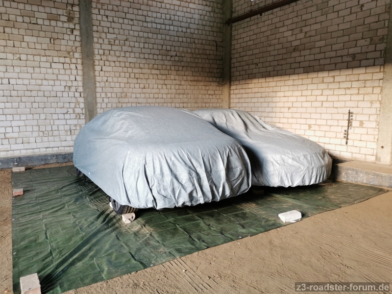

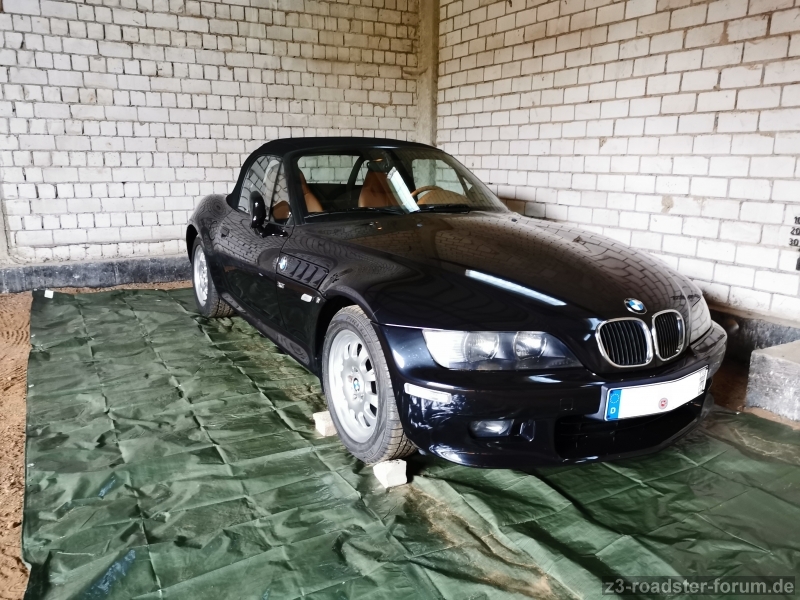

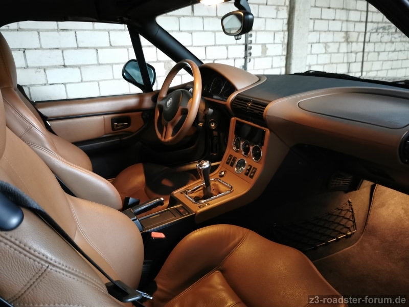

  • Auto außen gründlich reinigen, abtrocknen und mindestens noch einen Tag bei gutem Wetter stehen lassen, um Feuchtigkeit weitestgehend zu vermeiden
  • Leder mit geeignetem Mittel (bspw.Lexol) pflegen
  • Fahrzeug nicht aufbocken, da Fahrwerkbuchsen sonst unter Spannung stehen, sondern siehe nächster Punkt:
  • Standräder anbauen oder Luftdruck in normalen Rädern auf mind. 3 bar erhöhen (Reifen müssen nach entsprechend langer Standzeit sowieso erneuert werden)
  • Motoröl mit Filter wechseln, wird nach Ende der Standzeit umgehend wieder erneuert
  • Bremsflüssigkeit je nach Alter ggf. wechseln (ist bei mir 1 Jahr alt, darf daher bleiben), wird nach Ende der Standzeit umgehend erneuert
  • Motorkühlmittel je nach Alter ggf. wechseln (ist bei mir 1 Jahr alt, darf daher bleiben), wird nach Ende der Standzeit umgehend erneuert
  • Klimaanlage Kältemittel prüfen und auffüllen lassen
  • Bactofin gemäß Anweisung in möglichst leeren Tank einfüllen und mit E10 volltanken, siehe dazu Link unten.
  • Ansaugtrakt (bspw. Einlasstrichter im Luftfilterkasten) und Endrohre der Abgasanlage mit öligen Lappen verschließen
  • Warnzettel ins Auto legen, der an die öligen Lappen erinnert
  • 5ccm Motoröl pro Zylinder über Zündkerzenschächte mit Sonde einsprühen, Motor von Hand durchdrehen und alles wieder zusammenbauen
  • Radiobedienteil ausbauen
  • Ein Seitenfenster 5 mm absenken
  • Batterie weder ausbauen noch abklemmen, sondern siehe nächster Punkt:
  • Ein rotes 2,5 qmm-Kabel an den Plus- und ein schwarzes an den Minus-Batteriepol anklemmen und aus dem Kofferaum hängen lassen, um die Batterie von außen regelmäßig nachladen zu können. Ringösen dazu fachmännisch mit Kabel verbinden (vercrimpen/ Löten) und aus Auto hängende Enden isolieren
  • Fußmatten mit gummierter Unterseite oder Vollgummimatten aus dem Auto nehmen, damit Luft an den Teppich kommt
  • Ggf. Kennzeichen zur Abmeldung demontieren
  • Auto gegen Wegrollen sichern, Handbremse nicht anziehen, keinen Gang eingelegt lassen
  • Fahrzeug nochmals mit geeignetem, superflauschigem Microfasertuch vom letzten Staub befreien
  • Fahrzeug mit athmungsaktivem CarCover abdecken. Link des von mir verwendeten siehe unten
Warum ich Bactofin verwende und E10 getankt habe, könnt ihr hier nachlesen. Vor allem die Argumentation des ARAL-Entwicklers kann ich sehr gut bnachvollziehen (weniger aggressiv, nimmt mehr Wasser auf):
https://www.spiegelglanz.de/Datenblatt/e10_e85_langzeittest_kraftstoff_benzin-stabilisator_bactofin_oldtimer-markt.pdf
Link zum Car Cover: https://dasmobilwerk.de/shop/MOBILWERK-STOFFGARAGE-5-Lagig-BMW-Z3-Cabrio-TypE36-7-Bjvon-1996-bis-2002
Und nun zum Schluss noch ein paar Abschiedfotos :cry:
Fertig zur Einlagerung 01
Fertig zur Einlagerung 02
