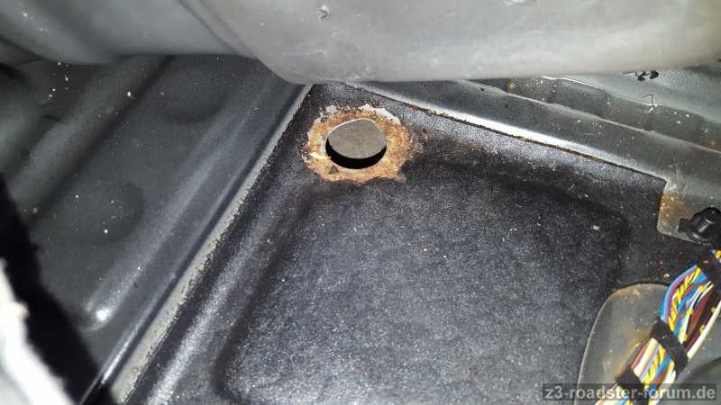

In meinem Beitrag vom 03.11. war ein Foto vom Unterboden mit 6 (entrosteten) Löcher um die Unterbodenstopfen.

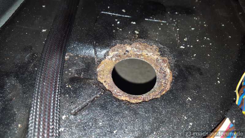

Ich habe nun letzte Woche mal die Sitze ausgebaut, die Teppiche hochgeklappt und wollte die neuen Unterbodenstopfen einsetzen.
Original wurde im Innenraum über die Löcher und über die Hohlraumstopfen solche Bitumen-Dämmmatten geklebt.
Von unten wurde über die Stopfen original der PVC-Unterbodenschutz gesprüht.
Leider ist der PVC-UBS aber um die Stopfen herum mit der Zeit eingerissen und Wasser hat es an einer Stelle leicht und an zwei Stopfen schon etwas heftiger bis in den Innenraum unter die Bitumenmatten geschafft.
Wenig Rost vorne links
Vorne rechts
Hinten links
Also musste rings um die Löcher jeweils die Bitumenmatte erwärmt und entfernt, der Rost weggeschliffen, Rostumwandler aufgetragen und anschließend grundiert werden. Hinten links reichte der Rost dabei sogar von dem Loch bis zu dem schwarzen Kabelhalter am rechten Bildrand :|

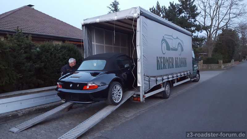

Tja, und ansonsten ... steht er seit dem 19.01.endlich wieder hier bei mir :mrgreen:
Ankunft der Black Beauty
Das heißt natürlich nicht, dass er auch wirklich komplett fertig wäre, der halbe Innenraum liegt noch im Keller und wartet nun darauf, wieder in sein Zuhause eingebaut zu werden. Vorher muss aber an den Einstiegen auf beiden Seiten je noch eine Scheuerstelle beim Lackierer ausgebessert werden, wo eine Ecke der Einstiegsleiste sich schön eingearbeitet hat. Dazu muss der der Schließbügel an der B-Säule ab und um da hin zu kommen - VIEL ARBEIT :lol:

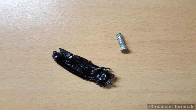

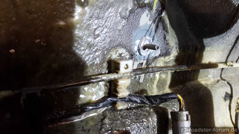

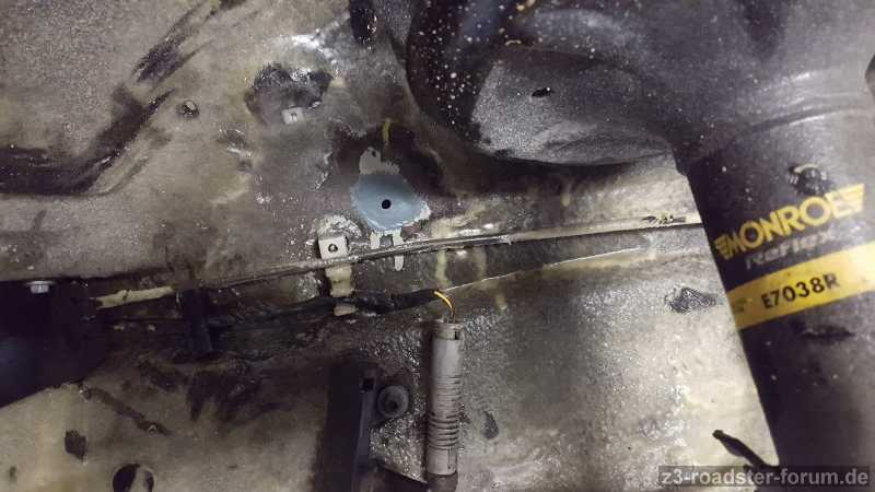

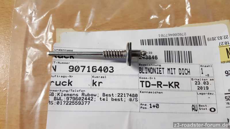

  • Im Radhaus v.r. ist mir vor der Teilrestauration ein Schweißgewindebolzen abgerissen. Ich hatte einen neuen angeliefert, er hätte eingeschweißt werden sollen. Man bohrte statt dessen nur den alten Stumpf heraus (also ein Loch in das Radhaus), stellte fest, dass man motorraumseitig nicht mit dem Schweißgerät hinkommt und hat was gemacht? Geklebt :roll:. Das hielt ziemlich genau so lange, bis die Radhausschale mit einer Kunststoffmutter verschraubt werden sollte, danach drehte der Gewindebolzen sich einfach nur noch hin und her.
    Motorraumseitig gesteckter Schweißbolzen nach entfernen des Klebers
    Schweißbolzen mit 2K-Kleber, der den Bolzen von hinten halten sollte
    Ich habe also die Bohrung erst einmal mit Rostumwandler behandelt, mehrmals grundiert und einen speziellen Blindnietgrobgewindebolzen aus verzinktem Stahl besorgt (Audi-Teil) und mit einer großen Nietzange eingesetzt. Obwohl original schon eine Gummidichtscheibe an dem Blindnietbolzen ist, habe ich diese Dichtscheibe beidseitig mit etwas Karosseriedichtmasse angesetzt - sicher ist sicher.
    Grundierte Bohrung im Radhaus
    Blindnietgrobgewindebolzen - lässt sich nur mit großer Hebelnietzange setzen
    Vernieteter Bolzen
Fortsetzung folgt

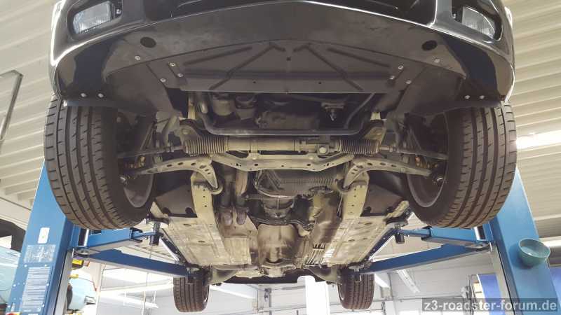

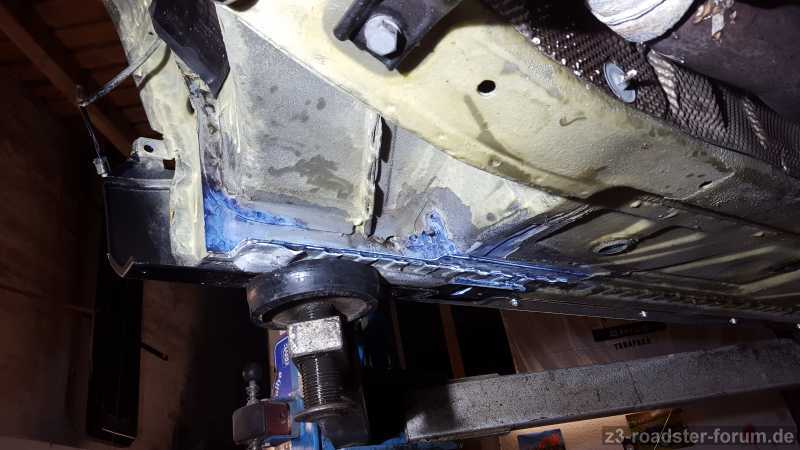

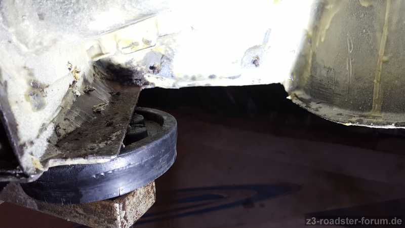

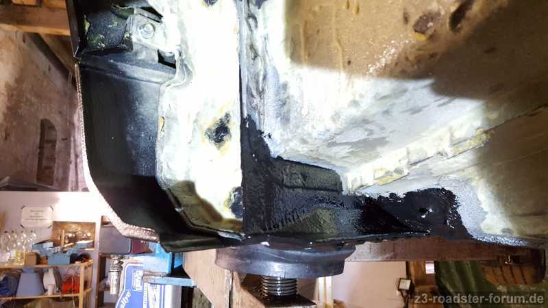

  • An den Längsträgern wurde vorne rund um den Vorderachsträger an vielen Stellen Rost entfernt und mit Rostumwandler behandelt, es erfolgte aber keine Lackierung. Stattdessen wurde nur Mike Sanders Fett aufgebracht. Also habe ich das Fett entfernt, geschliffen, wieder Rostumwandler, Grundierung drauf und erst dann wieder Mike Sanders Fett aufgebracht.

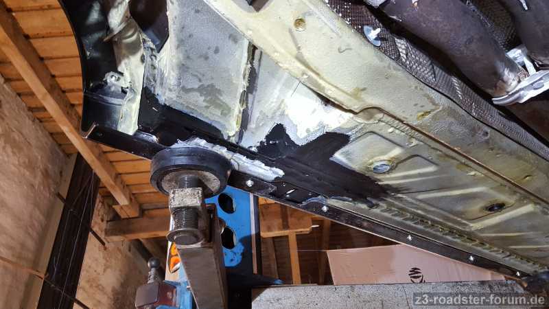

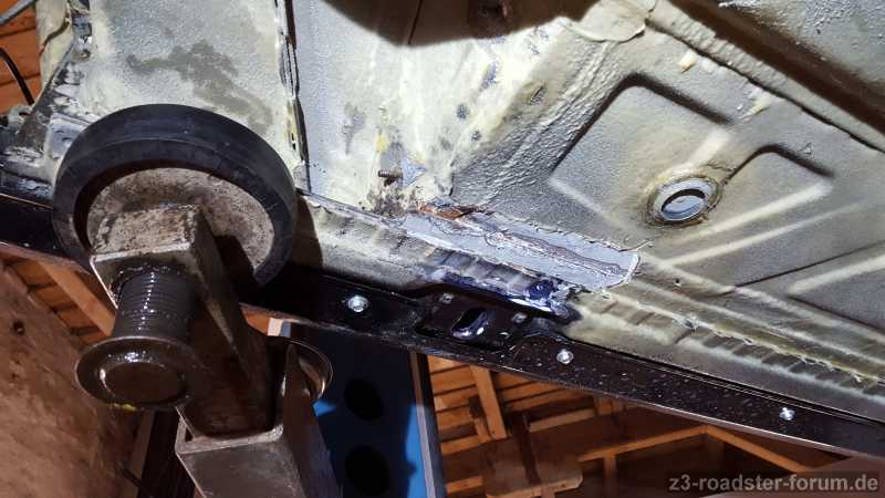

  • Bei den zuvor genannten Arbeiten Dachte ich mir im Bereich hinter den vorderen Radhausschalen "das sieht aber eigenartig aus" - und fand Rost.
    Aber mittlerweile hatte ich Übung damit. Alle Arbeiten erfolgten links und rechts, Bilder von der Beifahrerseite sollten aber reichen.
    Unterbodenschutz entfernen 01
    Unterbodenschutz entfernen 02
    Rostumwandler
    Grundierung mit Pinsel nach Owatrol-Öl-Einsatz in Blechdoppelungen
    Grundierung

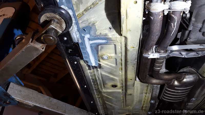

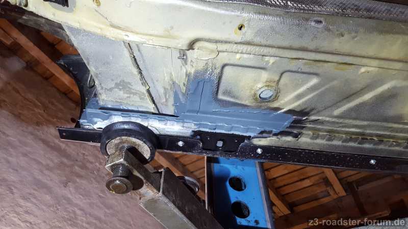

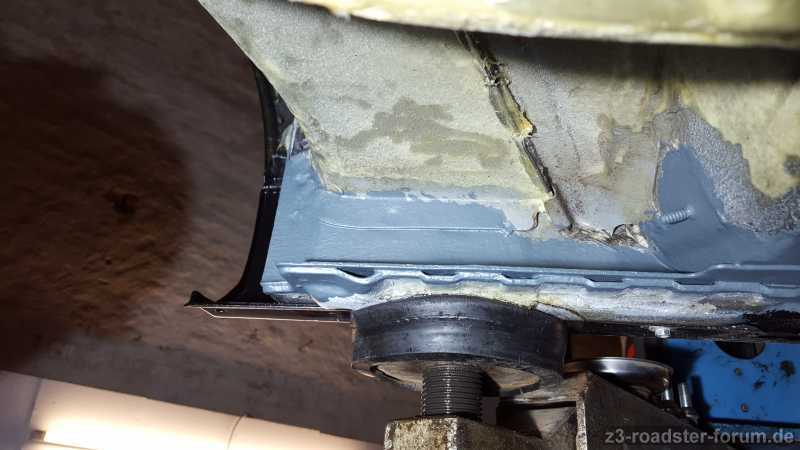

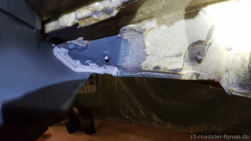

  • Nach der dreifachen Grundierung mit Brantho nitrofest wurden die kritischen Überlappungen am Unterboden mit Karosseriedichtmasse geschützt, anschließend gab es noch drei Schichten Brantho Korrux 3 in 1 und darauf dann final wieder Mike Sanders Fett.
    Karosseriedichtmasse 01
    Karosseriedichtmasse 02
    Korrux 3 in 1 01
    Korrux 3 in 1 02

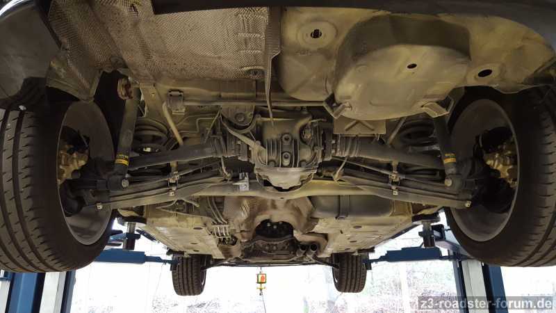

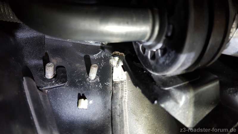

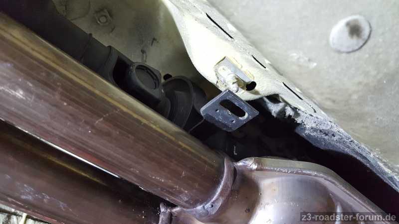

  • Irgendwann zwischendurch (der Lack muss ja bei 5°C doch immer etwas länger trocknen, bis es weitergehen kann) sagte eine innere Stimme zu mir "Hey, ob das Mittellager der Kardanwelle wohl wirklich mit Vorspannung eingebaut wurde? Du hast es ihm zwei mal gesagt, aber schau mal lieber nach!"
    Wie man an dem Abdruck im Fett bestens erkennen kann, war es natürlich nicht vorgespannt.
    Mittellager mittig ohne Vorspannung
