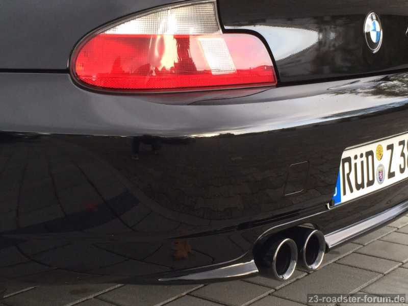

Ich habe mir neue original Auspuffblenden beim freundlichen gekauft.
Wollte die Eisenmann endrohre passend zur Zettifarbe haben.
Jetzt sind Schwarzchrome Blenden mit 80 mm Durchmesser ( außen ) auf einem 76er Eisenmann

Beitragvon joe612 » 21.10.2014 20:08
Unfassbar geil!!! :2thumpsup:

Beitragvon robby1975 » 21.10.2014 20:10
joe612 hat geschrieben:Unfassbar geil!!! :2thumpsup:
Danke... :2thumpsup: :2thumpsup:
