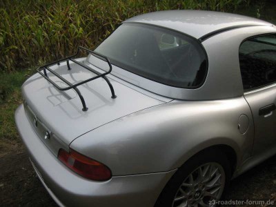

@Mach 2,8
Du hast recht, es hat nicht geklappt mit dem Holztransport. Obwohl ich schon den Heckträger montiert hatte. :roll: Die Breite des Fahrzeug wäre dann über beide Fahrspuren gewesen :| . Ich glaube, das verstößt gegen die STVO oder darf nur mit diesen rollenden und blinkenden Begleitfahrzeugen :mrgreen: ! Übrigens, in diesem Sommer war das Wetter hier im Norden vieeeeeeeeeellllllllllllllllllllll besser als am Kaiserstuhl :thumpsup: :thumpsup: :thumpsup: Und das Wetter ist noch immer recht gut :sunny:

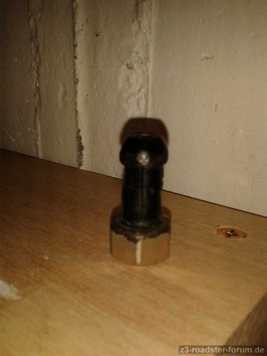

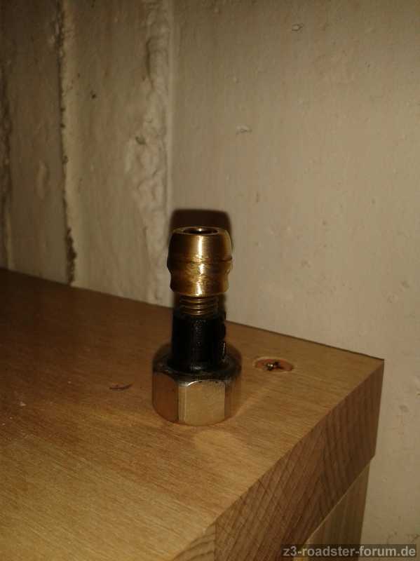

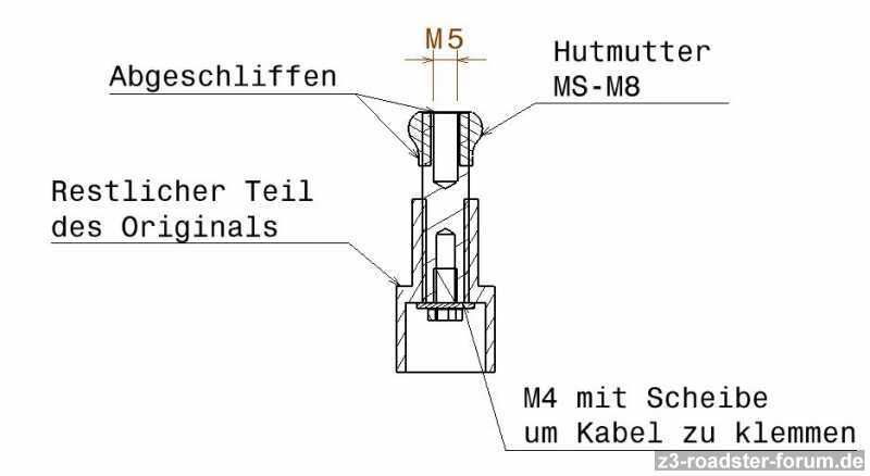

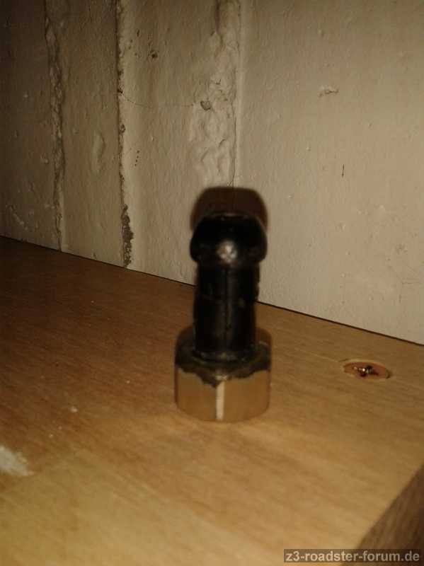

Den Antennenfuß zum dritten und hoffentlich zum letzten mal repariert.
Diesmal nicht mit kleben sondern durch ersetzen des gebrochenen Kunststoffs durch Messing.
Im Prinzip M8 Schraube mit M8 Hutmutter + M4 Schraube mit Beilagscheibe
So ist der Aufbau des neuen Oberteils am Fuß
Vorher
Nachher

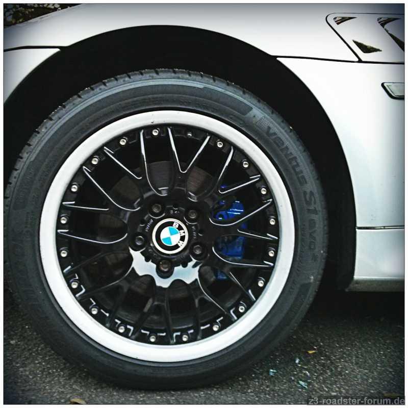

Haben es am Freitag endlich geschafft die Bremsklötze zu lackieren. Das Blau mag nicht jedermanns Geschmack sein, uns gefällt es außerordentlich gut (wäre blöd, wenn nicht)!
Dann auch nochmal gleich Fotos von den neuen Chromkiemen gemacht und den schon vor längerer Zeit angebrachten Chromdüsen vom Z8. Wie wir finden, die passenden Ergänzungen zum Chromaußenpacket. :)
Bevor wer meckert: Neues Emblem liegt auch schon in der Schublade. :wink:

Blau schaut geil aus :2thumpsup: Ich habe meine auch in blau :mrgreen:

batue
guter gedanke mit der hutmutter, aber ich habe den m8 gewindestab länger gehalten und damit das anschlußkabel unten geklemmt.
