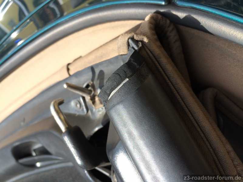

1. Verdeck abgedichtet.
Eine 5mm starke Moosgummiauflage auf die Stoßkante zwischen Verdeck und A-Säule aufgeklebt wirkt wahre Wunder. Selbst bei dem Dauerregen am Dienstag kam kein Tropfen mehr durch.

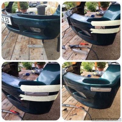

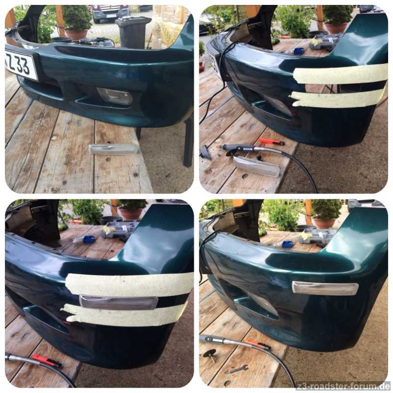

4. Positionslampen eingebaut.
Mit Dremel, Feile, Gefühl und abgebauter Stoßstange war das der erste Schritt zum geplanten Breitpo-Umbau.
Problem hierbei ist dass die Ausschnitte zwar von innen zart angezeichnet sind, man aber wegen der seitlichen Halterungen von innen nicht arbeiten kann.

Beitragvon Swissbuggy » 28.08.2014 10:27
Fuxi hat geschrieben:Na ja, "heute" stimmt nicht so ganz.
Ich hatte jetzt 2 Wochen Urlaub und habe in der Zeit das eine und auch das andere erledigt:
HJallo Fuxi
Kannst Du bitte mal ein Foto von der "Moosgummiarbeit" posten, danke.
Gruss Dani

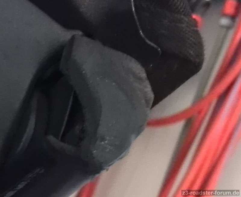

Beitragvon Steinbeizzzer » 28.08.2014 13:03
Bei mir schaut das so aus:
Steinbeizzzer
Beiträge: 5026
Bilder: 66
Registriert: 10.04.2011 18:56
Wohnort: Solnhofen
Beitragvon muhaoschmipo » 28.08.2014 13:50
Das klebt am Verdeck, oder? Nicht an der A-Säule
muhaoschmipo
Beiträge: 4530
Themen: 211
Bilder: 38
Registriert: 16.08.2010 07:29
Beitragvon Steinbeizzzer » 28.08.2014 14:04
Ja, ich hatte an der Stelle einen 5mm Spalt,bei dem kam 2 Jahrelang kein Wasser durch weder im stehen noch beim Fahren und von heute auf morgen waren die Sitze nass :enraged:
Ich habe im April dann den Moosgummi aufgeklebt und mit Flüssiggummi angeglichen.
Jetzt ist wieder alles dicht :mrgreen:
Steinbeizzzer
Beiträge: 5026
Bilder: 66
Wohnort: Solnhofen
Beitragvon Fuxi » 28.08.2014 14:52
Yes.
Genauso ist's bei mir auch.
Gruß, Patrick.
