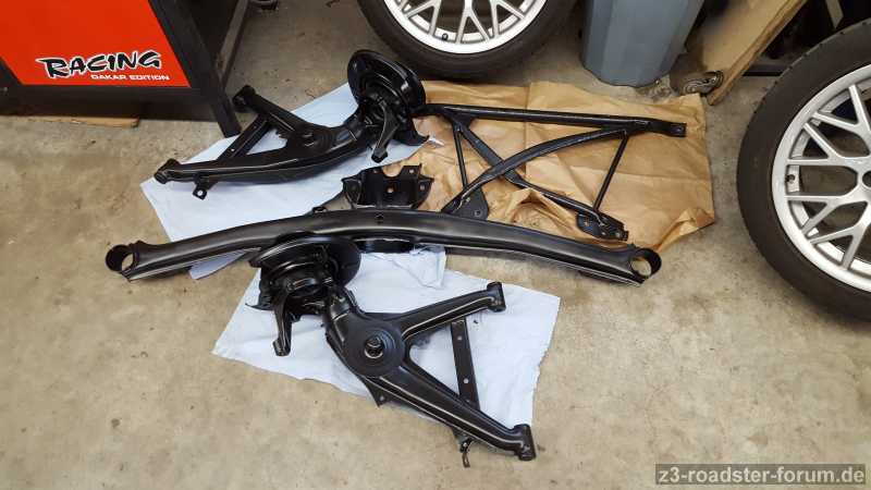

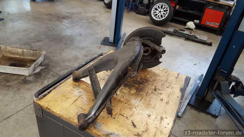

Da sich einiges getan hat, kommen ein paar Fotos von vor etwa 2 Wochen.
Schräglenker nach dem Ausbau:
Schräglenker Vorher
Nach dem Sandstrahlen und Lackieren:
Achsteile Nachher

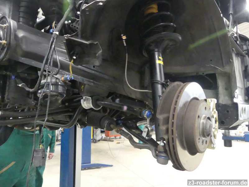

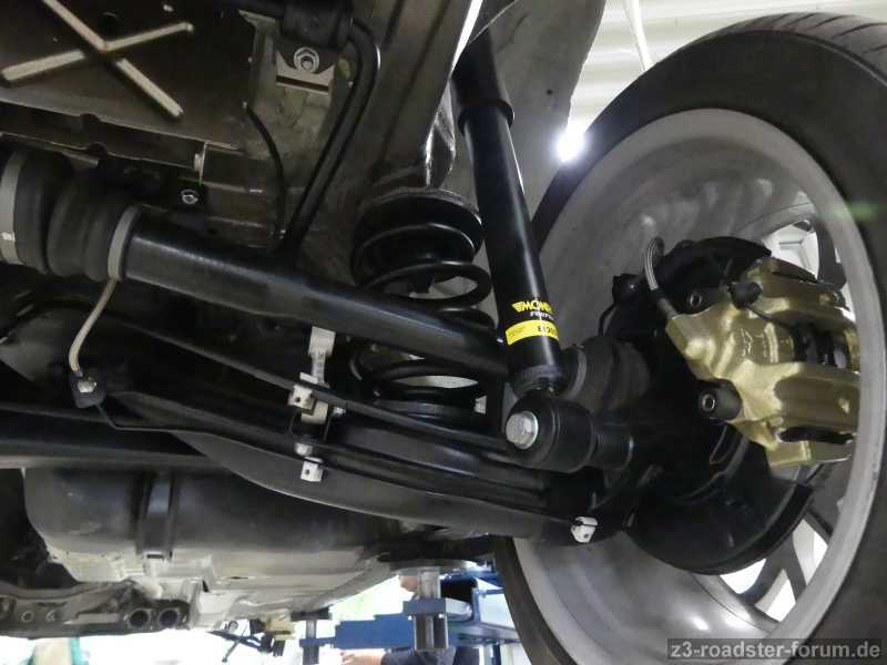

Vorderradaufhängung:
VA
Hinterradaufhängung 1:
HA1

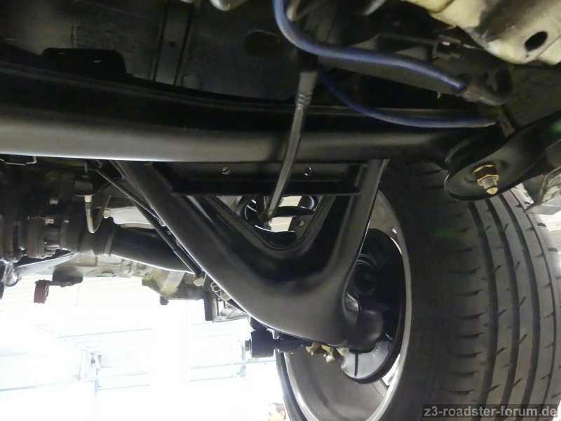

HA2

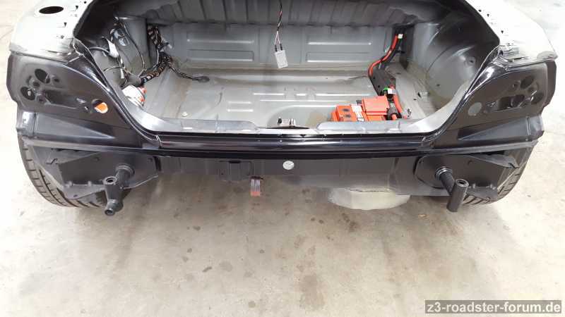

Beitragvon der_Thomas » 03.11.2018 14:35
am Donnerstag war ich wieder beim Überraschungsei-Z3 :lol:

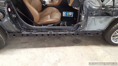

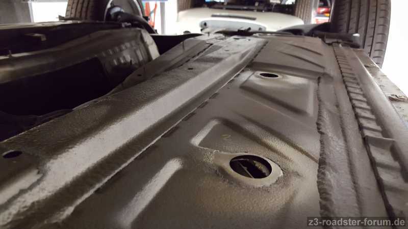

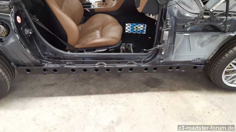

Der letzte Rost um die 6 großen Stopfen im Unterboden ist entfernt, die Seitenschweller/ Längsträger sind komplett fertig und auch das Heckabschlussblech wurde nach der Rostentfernung in Wagenfarbe lackiert. Davon sieht man nämlich später auch im zusammengebauten Zustand etwas.
Rost um Unterbodenstopfen entfernt
Längsträger entrostet und lackiert
Heckabschlussblech entrostet und lackiert
Außerdem habe ich eine neue Gasdruckfeder für das Verdeck eingebaut. Eigentlich wollte ich mir die knapp 50€ ja sparen, aber wenn eh schon die Verkleidungen dahinten alle gelöst sind... . Wie leicht sich das plötzlich schließen lässt :mrgreen:

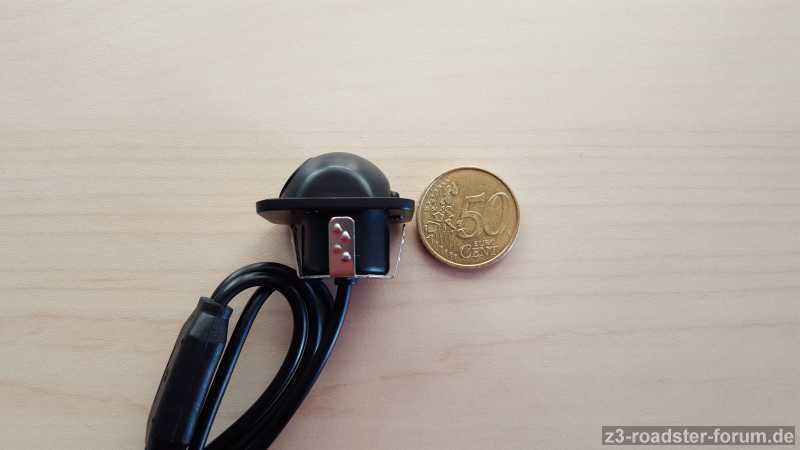

Zudem habe ich schon einmal ein paar Kabel vom Radio nach hinten verlegt, weil ich bei eBay eine kleine Rückfahrkamera gekauft habe:
https://www.ebay.de/itm/0-3LUX-MINI-FARB-RUCKFAHRKAMERA-AUTO-KFZ-EINBAU-170-WASSERFEST-NACHTSICHT/382409870892?hash=item5909678e2c:g:8RQAAOSwH~laqQS0:rk:45:pf:0
Rückfahrkamera Größenvergleich
Das Radio hat einen Monitor, es ist eh alles auseinander - also warum nicht!?!
Nur ausprobieren konnte ich es noch nicht, weil u.a. das Radio derzeit keine Stromversorgung hat.
Ich bin natürlich erst abends zuhause auf die Idee gekommen, einfach mal im Stromlaufplan nachzusehen, welchen Masseanschluss ich dazu denn hätte anschließen müssen :roll:
Ein Manko hat der Lieferumfang der Kamera aber schon einmal definitiv: Die Stromversorgung der Kamera läuft über einen kleinen Rundstecker - ähnlich einem Netzstecker, den man in einen Laptop steckt. Die originalen Kabel daran haben aber so einen kleinen Querschnitt, da hätte ich im Leben keinen Ringkabelschuh für Masse drauf bekommen und kürzen hätte ich die Kabel wohl auch nicht können. Die Adern sind einfach so dünn, beim Versuch, die dicke Isolierung um die beiden einzelnen Kabel abzuziehen würden sie wohl einfach reißen. Zum Glück gibt es bei Conrad Electronic aber genau so einen Anschluss mit zwei bereits daran angeschlossenen, ausreichend kräftigen Kabeln für 2,99€.
Montiert werden soll die Kamera übrigens mittig über dem Kennzeichen, aber davon gibt es dann später wieder Fotos.

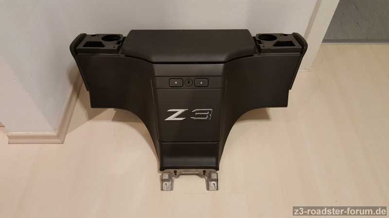

Und was ich fast vergessen hätte:
Der Z3- Schriftzug soll nicht mehr ans Heck von dem Auto kommen.
Irgendwie wirkt es ohne harmonischer und es putzt sich auch leichter.
Ein neuer Platz war aber schnell gefunden.
Z3 Schriftzug

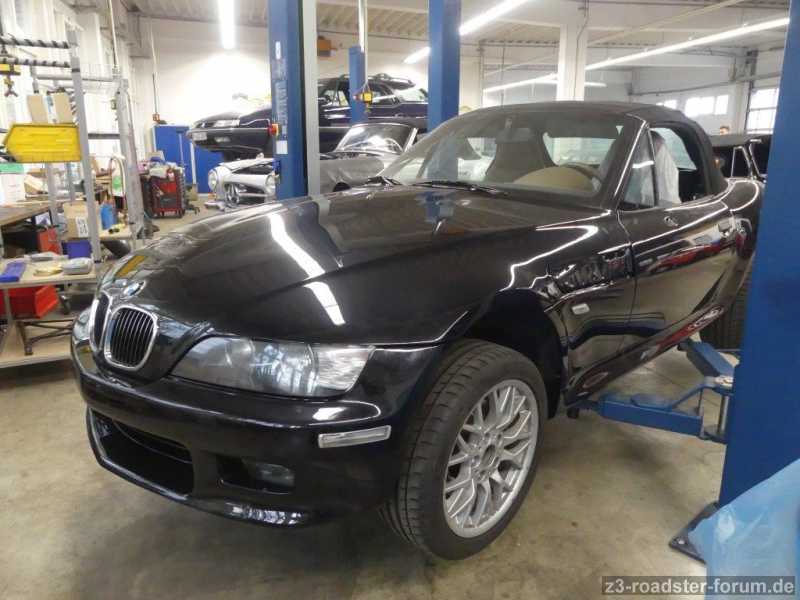

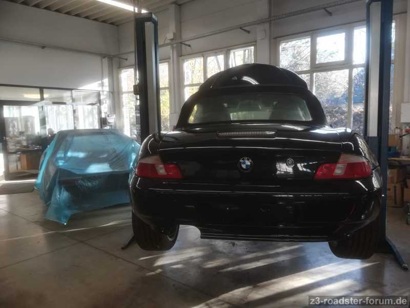

Beitragvon der_Thomas » 19.11.2018 23:21

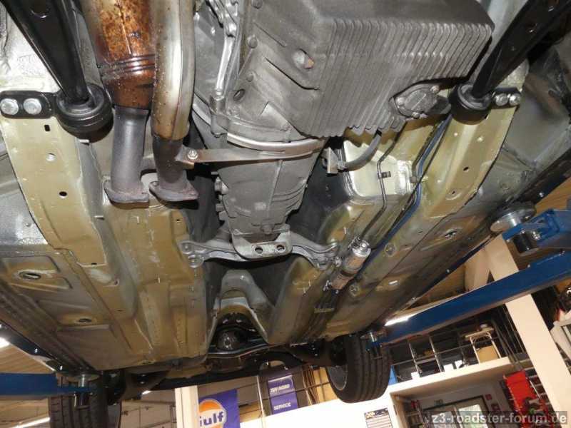

Am Freitag und heute gab es neue Fotos aus der Werkstatt.
Sieht wieder aus wie ein stolzer Z3 und nicht ein zum Abwracken vorbereitetes Gerippe :mrgreen:
Schräg
Heck
Unterboden
Wenn es weiter so geht, könnte er echt so Ende November, Anfang Dezember fertig werden :sunny:
