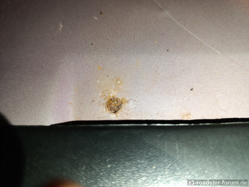

- 3 rostige Schweißpunkte im Kofferraum, wo die Quertraverse zur Differentialaufhängung befestigt ist (beziehungsweise war?)

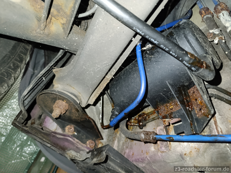

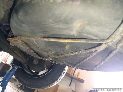

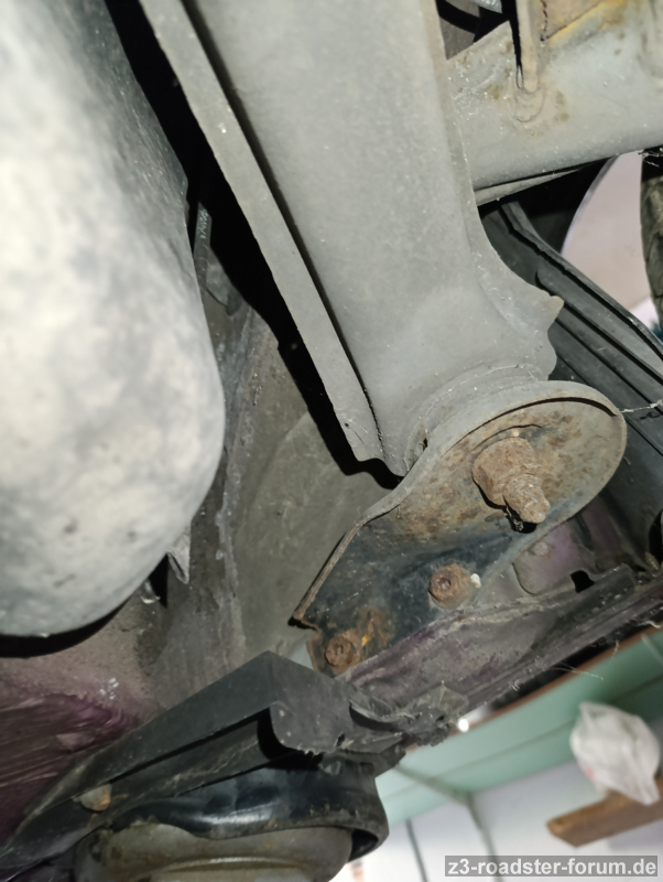

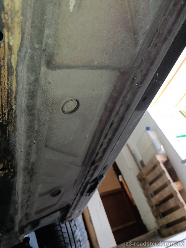

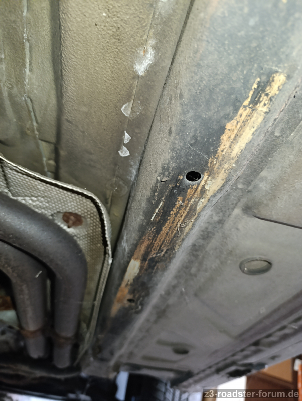

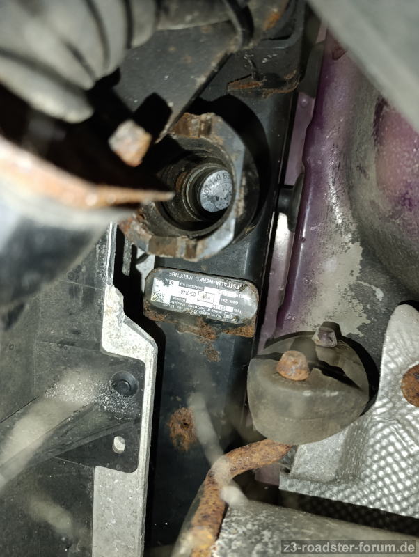

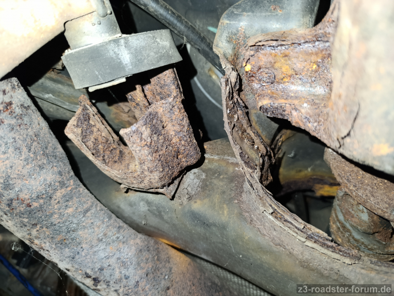

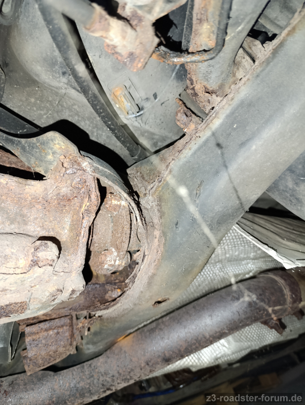

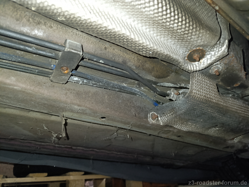

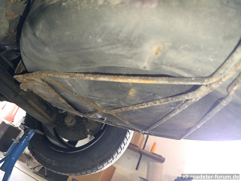

- Rost am Unterboden im Heckbereich, ich lade einige Bilder dazu hoch und bitte um euer Urteil :)
Unterboden Beifahrerseite
Unterboden Fahrerseite
Anschraubpunkt HA Fahrerseitig
Anschraubpunkt HA Beifahrerseitig
Aufsetzspur (beidseitig vorhanden)
Hinterachsträger
Hinterachsträger + Lager Schräglenker

Schweißpunkt Kofferraum Diff-Halter

Alles nichts, was MSN nicht beheben könnte - bis auf die Schweisspunkte an der DiffBefestigung; das gehört genau geprüft, wie weit sich da was "gelöst" hat.
Zur HA: Ja, sieht übel aus. Ist jedoch relativ einfach austauschbar.

Das sieht mir schon nach Winterbetrieb aus. Oder feuchter Lagerung. Dazu die "Basteleien" (u.a. roter Motor :pssst: )... Der muss schon günstig sein, die 12 halte ich für unrealistisch. Da gibt es für wenig mehr Geld deutlich bessere Substanz.
Die rostenden Schweißpunkte im Kofferraum deuten auf Risse hin. Da wird nachgeschweißt werden müssen. Der hakelnde 5. Gang ist die alte Geschichte mit dem Sperrstift. Keine große Sache, müsste dazu nicht das Getriebe ausgebaut werden :? Dann die lange Standzeit... Der müsste vierstellig werden damit es langsam interessant wird. Die Spuren am Unterboden sind typisch für Aufsetzer (Parkhaus etc...).
