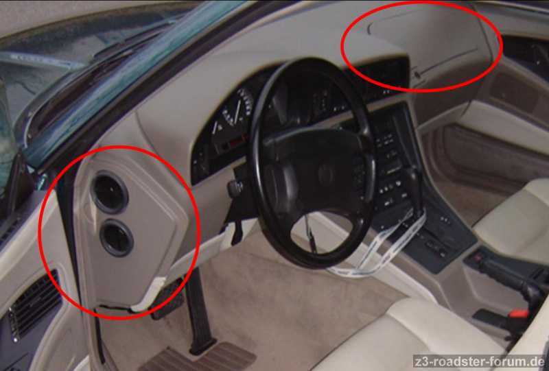

mein Armaturenbrett ist zweiteilig. Also das Ding an sich, das grosse und dann noch eine Art Aufbau oben drauf, wo die Instrumente sitzen.
Hier kann man es gut erkennen:
[ externes Bild ]
Wie die Farben verteilt werden, weiss ich noch nicht so genau, muss noch mit PhotoShop etwas spielen. Ich denke auch, dass es nötig sein wird die Nähte zu setzen.
Was ich aber schon genau weiss, das Leder muss geklebt werden und an den Kurven und Ecken warmgemacht und gezogen werden. Pimp my ride darf es auf gar keinen Fall werden.

hemi hat geschrieben:Was ich aber schon genau weiss, das Leder muss geklebt werden und an den Kurven und Ecken warmgemacht und gezogen werden.
Also Wärme ist bei Kunstleder hilfreich. Bei "richtigem" Leder eher nicht. Das reckt sich bei Feuchtigkeit und schrumpft bei Hitze. Das gilt es zu beachten.
Die Profis beziehen das auch unter Vakuum / Unterdruck. Da saugt sich das Leder dann glatt und sauber an.
Spätestens an diesen Stellen (roter Kringel) bekommst Du Probleme.
Wenn das seitlich abschraubbare Abschlußdeckel sind, mags gehen, wenn nicht, siehts schlecht aus mit sauber um die Ecke kleben.
Du kannst auch den Airbag nicht einfach zupappen / überkleben. Sonst hauts Deiner Beifahrersitzverschönerung beim nächsten Aufprall erstmal ne Schuhsohle um die Ohren (am Kopf) und DANN erst kommt der große Sack zum Vorschein...

@Finki: Ich habe keinen Beifahrerairbag. Es ist ein Handschuhfach. Ein Achter hat zwei davon, den oberen und den unteren. Das, was Du eingekreist hast, ist der obere. Bei den Modellen mit dem Beifahrerairbag wurde da ein Airbag verbaut. Aber das konntest Du ja nicht wissen. Auf dem Bild oben kann man es genau erkennen.
