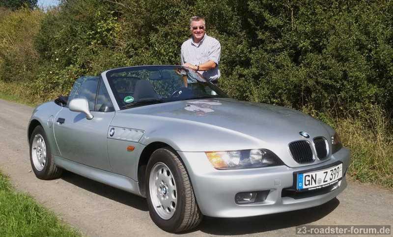

Hier noch ein Bild bei der ersten Fahrt nach dem Kauf und der Zulassung mit der grünen Plakette durch den Händler vor über 10 Jahren...
