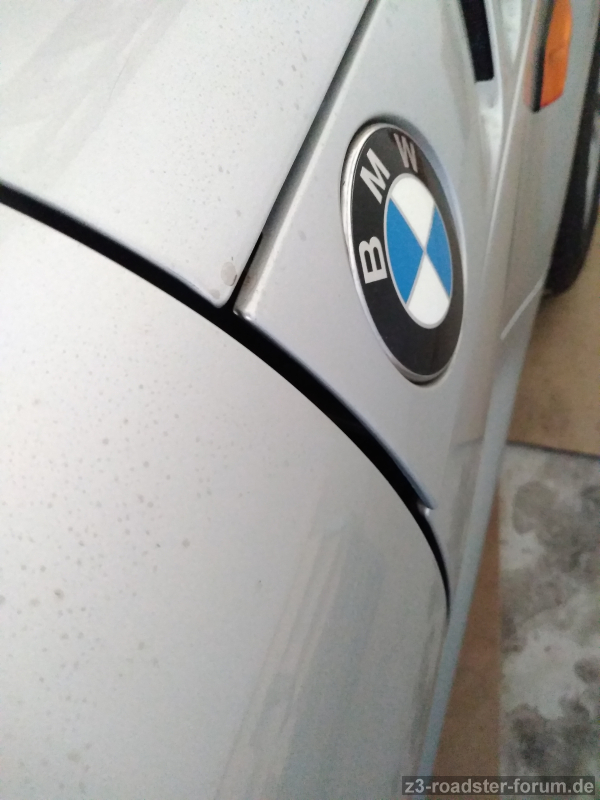

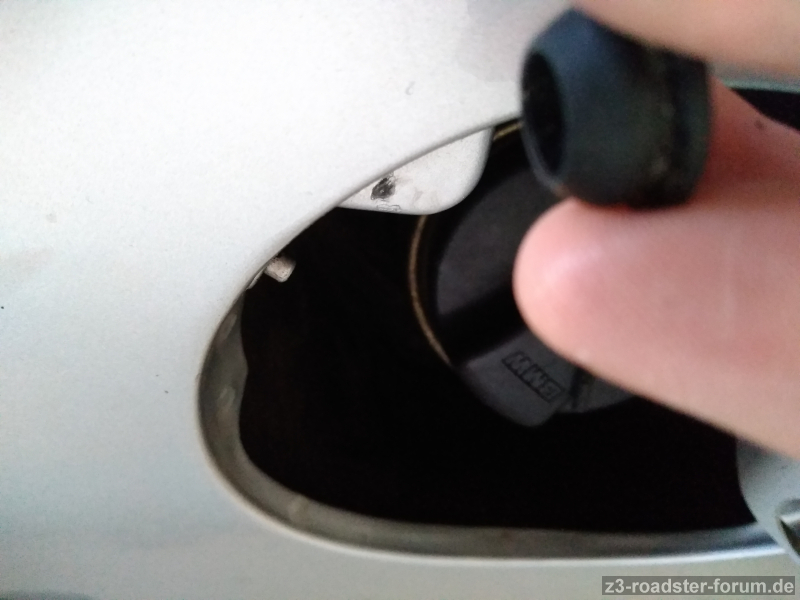

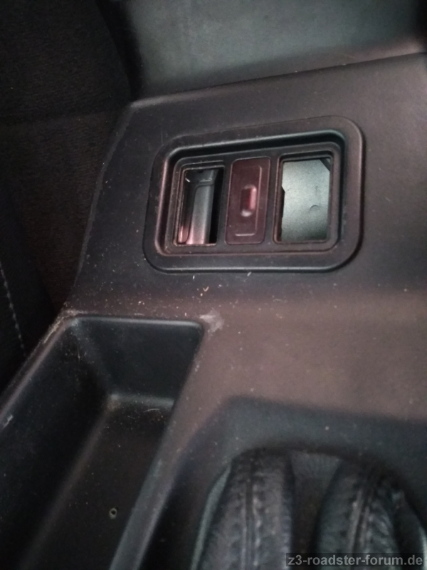

Einen 6 Zylinder habe ich durchaus gesucht aber es gab immer mal wieder einen Haken bei den angebotenen Autos (z.B. richtig Rost an den Schwellerblenden - da wollte ich jetzt nicht wissen wie die Schweller selbst aussehen und ich wollte keine "Baustelle") weshalb es dann das aktuelle Auto wurde aber der 1.9 reicht wirklich locker aus, finde ich. Ich mache den jetzt erst einmal richtig fertig. Er hat ja einige kleine Schönheitsfehler um die ich mich noch kümmern muß (Kofferraum schliesst z.B. nur mit extrem viel Kraft, Tankstopper hat sich gelöst und will nicht halten, Kiemen stehen etwas ab, Blinddeckel fehlen in der Mittelkonsole hinten etc). Frage zum letzteren: die Alarmleuchte kann man dich sicher einfach ausstecken/ausbauen und den Schalter durch das Kästchen/ Fach ersetzen oder? Des weiteren frage ich mich, der Wagen wurde ja mit 6 Lautsprechern ausgeliefert. Ich finde aber nur 4 (Fußraum 2, 2 hinter den Sitzen) und hinter den Gittern in Türen ist nichts :( An einem alten Auto ist eben immer etwas dran aber Rost hat er keinen und das war mir wichtig ...

Die Alarm-LED kannst du abstecken, das führt allerdings zu einem (folgenlosen) Eintrag im Fehlerspeicher der zentralen Karosserieelektronik (ZKE/Grundmodul).
Die Sirene der Alarmanlage (unter dem Bremskraftverstärker) verursacht übrigens aufgrund der auslaufenden Notakkus im Inneren häufig Elektrik-Probleme. Das äußert sich durch Fehlauslösungen der Alarmanlage, Kurzschluss und damit ständiges verglühen der Sicherungen die auch für die Wegfahrsperre notwendig sind.

Das mit dem Fehlerspeicher hatte ich jetzt nicht bedacht. Und auch nicht an die potentiell auslaufenden Akkus der Alarmanlage. Vielleicht kann man das gesamte System rausschmeißen ... aber momentan bereitet es noch keinen Ärger. :banana:
Ist der Alarm denn in der Lage, diverse Steuergeräte zu beschädigen? Ein Kumpel hatte einen Ford Mondeo und da ist genau das passiert (Kurzschluß durch Alarmanlage). Danach ging der Wagen auf der Schrott :cry: Kenne jetzt die ZE am Z3 nicht.

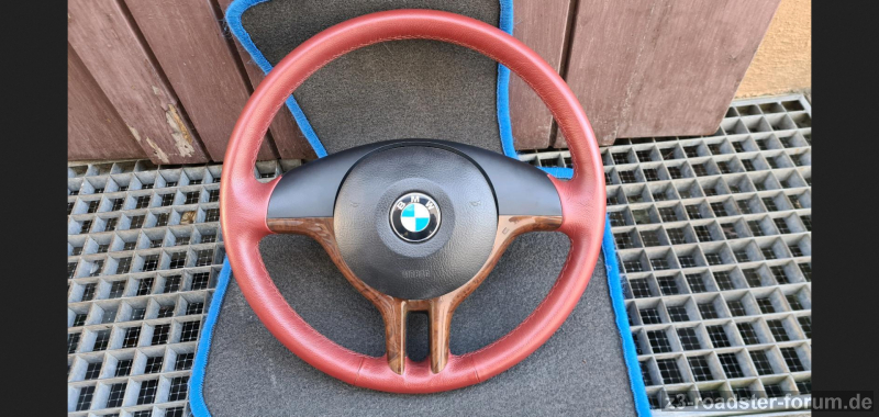

Du kannst dort dein Wunschlenkrad bestellen und zur kostenfreier Montage des Lenkrades (ich selbst hatte Bammel wegen des Airbag) vor Ort montieren lassen. Dein altes Lenkrad geht dann an die Sattlerei. Hier mal eine kleine Auswahl in Kleinanzeigen: https://www.kleinanzeigen.de/s-63526/se ... ad/k0l4282 und ein Bild von meinem Bicolor Lenkrad in Taninrot-Schwarz:
gallery/image_page.php?album_id=1325&image_id=27914

danke für Deine Nachricht! Ich habe ein Bild von Deinem M Lederlenkrad in einem Beitrag gesehen! Es ist TOP! Hattest Du wirklich damals nur Eur 114 gezahlt? Wird jetzt sicher teurer sein! :? Wo hast Du denn den Schaltsack/ Handbremsbalg machen lassen? So etwas möchte ich auch! :mrgreen: Mein Auto ist ja komplett schwarz innen :mrgreen: Und dann noch die roten Fußmatten dazu :banana: Hast Du dazu noch einen Tip?
Ich habe an die Sattlerei gerade gemailt und Bilder von meinem Lenkrad (Sportlederlenkrad aus dem e46) geschickt und wie es aussehen soll. Idealerweise, weiß nicht ob es realisierbar ist, bringe ich das Auto zu einem Termin und warte, bis das Lenkrad fertig und wieder eingebaut ist. Aber vielleicht funktioniert es nicht so? Wegen dem Airbag will ich jetzt auch kein Lenkrad aus einem anderen Wagen tauschen. Wer weiß, ob der dann funktioniert wenn's drauf an kommt ... keine Experimente.
Hier in den Anzeigen ist eines drin so wie ich es möchte, aber es ist leider unbezahlbar :D Ein M-Lenkrad wäre natürlich auch toll!
