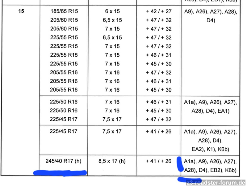

Ich bin keineswegs „beratungsresistent“. Die 15mm H&R-Spurplatten mit ABE kamen heute an. Ich montiere sie aber erst im Frühjahr.

Obacht, die ABE gilt nur für bestimmte (schmälere) Radgrößen! 15mm wirst du immer eintragen lassen müssen (siehe Hinweise in der rechten Spalte der ABE), es sei denn du hast 205er Reifen auf 7x16 drauf :?

OldsCool hat geschrieben:Obacht, die ABE gilt nur für bestimmte (schmälere) Radgrößen! 15mm wirst du immer eintragen lassen müssen (siehe Hinweise in der rechten Spalte der ABE), es sei denn du hast 205er Reifen auf 7x16 drauf :?
Gruß Steffen
Lieben Dank für den Hinweis. Das checke ich morgen. Ich fahre hinten 245 40 17.
Gruß Steffen
Der 3.0i hat serienmäßig rundum 225/50R16 als "Minimalgröße" eingetragen - wenn ich mich nicht irre...

Beitragvon OldsCool » 19.12.2024 20:16
A1a) ist der "Spielverderber" :wink:

Beitragvon sausapia » 19.12.2024 20:21
OldsCool hat geschrieben:A1a) ist der "Spielverderber" :wink:
Was bedeutet A1a?
