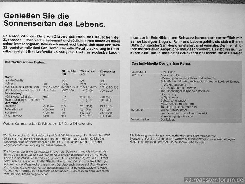

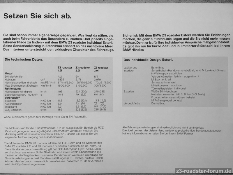

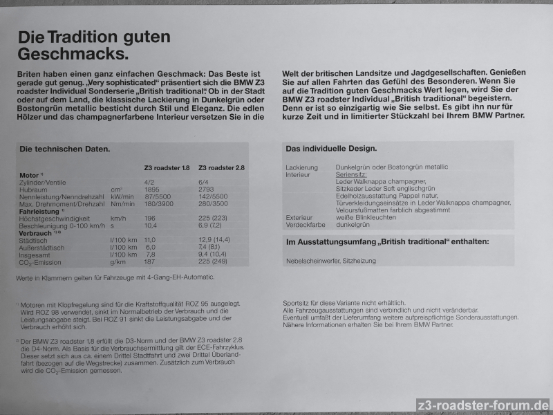

Beitragvon Mach2.8 » 23.09.2024 21:36
Christian,
dein ZZZ ist ein individual, da santorin blau z.B. in keiner "normalen" Ausstattungsliste zu finden war, dazu estoril eine AG individual Farbe war.
Die VFL Sondermodelle haben Einstiegsleisten in roadster. Die FL Sondermodelle haben die individual Leisten.
