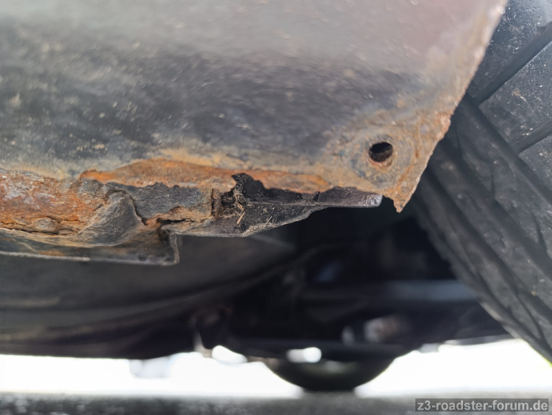

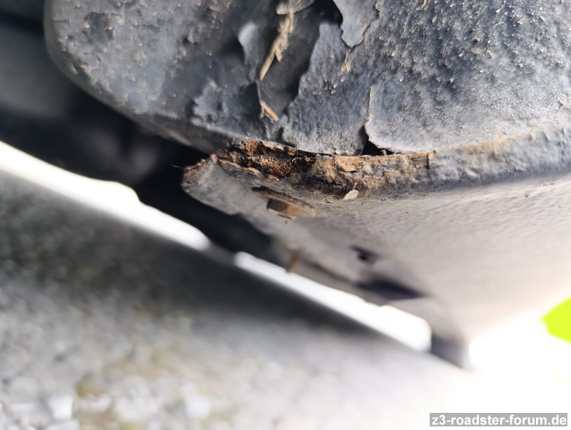

- Schwellerecken beifahrerseitig vorne+hinten korrodiert (siehe Bilder)
Schwellerende, hinten (Hier kann man Krümmel abknibbeln)
Schwellerecke, vorne (Da fehlt schon Blech)

Letztes Bild sagt mir: Der steht in meiner 10er Kandidatenliste auf Platz 12.
Wackelsitze sind völlig unproblematisch zu beheben, das ist was für die Preisverhandlung, aber kein Ausschlussgrund.
