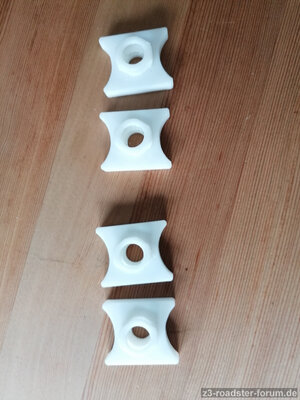

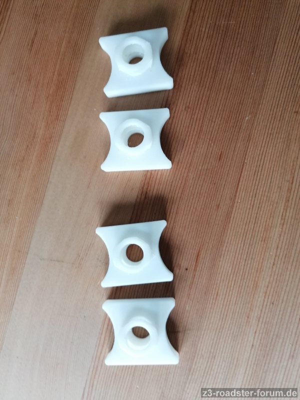

Die ersten Teile aus dem 3D Drucker sind fertig.
Einmal neue Gleitstücke.
Als nächstes kommt die Blende für die Mittelkonsole.
Dafür muss ich aber erst schwarzes ABS-Filament ordern.

Dirk, nix für ungut, aber es gibt Teile, wo es Sinn macht, und solche, wo es vergebene Liebesmühe ist.
Die Gleiter gibt's für kleines Geld, und die haben federnde Elemente integriert. Deine werden nicht oder schlecht funktionieren, würde ich nicht machen! Das Material ist sehr wahrscheinlich auch nicht robust genug (bricht).
Spiegelfüße bekommst du für 29,90€ aus hochfestem Kunststoff bei der Z3-Spiegelwelt. Ich hab gerade eine längere 3D-Druck-Odysee hinter mir für die M-Spiegel. Immer wieder gebrochen, oder nicht passgenau genug, sodass der Spiegel wackelt/vibriert.
Also wie gesagt, warum nicht sinnvolle Teile, für die es aktuell keinen günstigen und guten Ersatz gibt, und die nicht stark belastet sind?

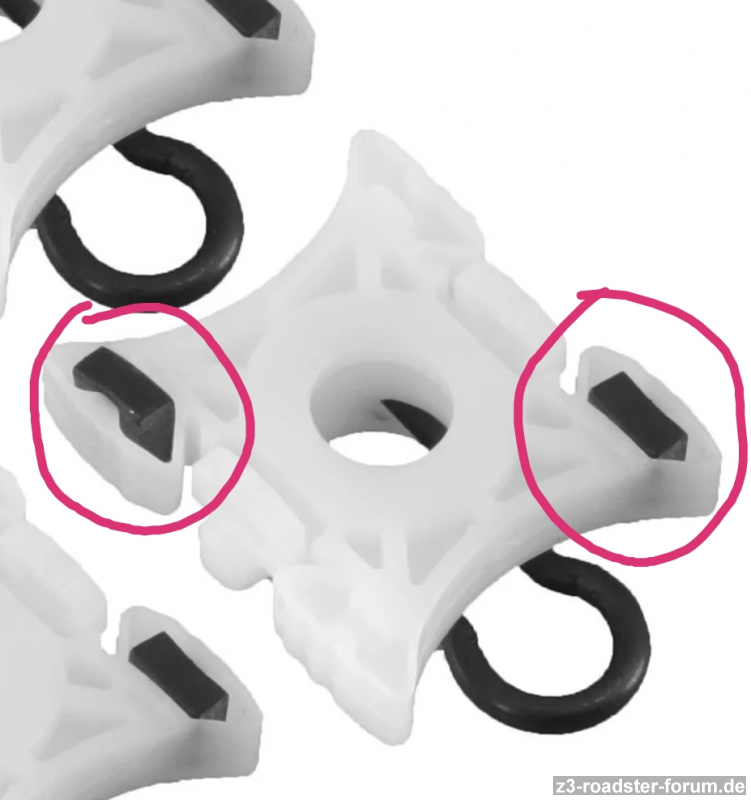

Beitragvon OldsCool » 25.07.2024 20:13
Hast du dir die originalen Teile mal angeschaut? Wie gesagt, das sind "federnde" Elemente an den diagonalen Ecken. Das dient (nach meiner Einschätzung) dazu, dass die Gleiter sich beim Richtungswechsel nicht verspannen. Da hat sich schon jemand was dabei gedacht. Aber gut... Mach mal und berichte :wink:
Gruß Steffen

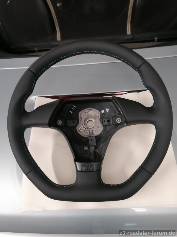

Heute ist das neue Steuerruder für den ZZZ eingetroffen.
Hoffe das ich es am Wochenende einbauen kann.
Die schwarze Spange muss natürlich der Chromspange von meinem alten Lenkrad weichen.

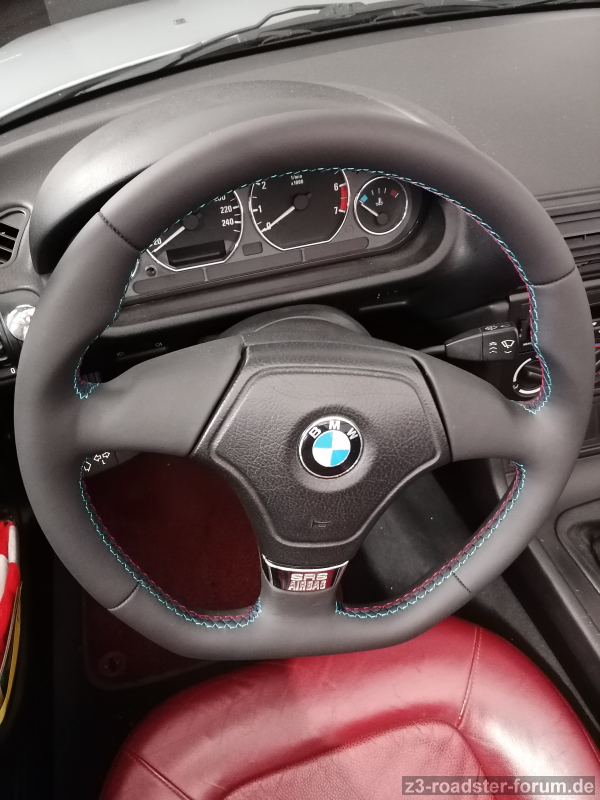

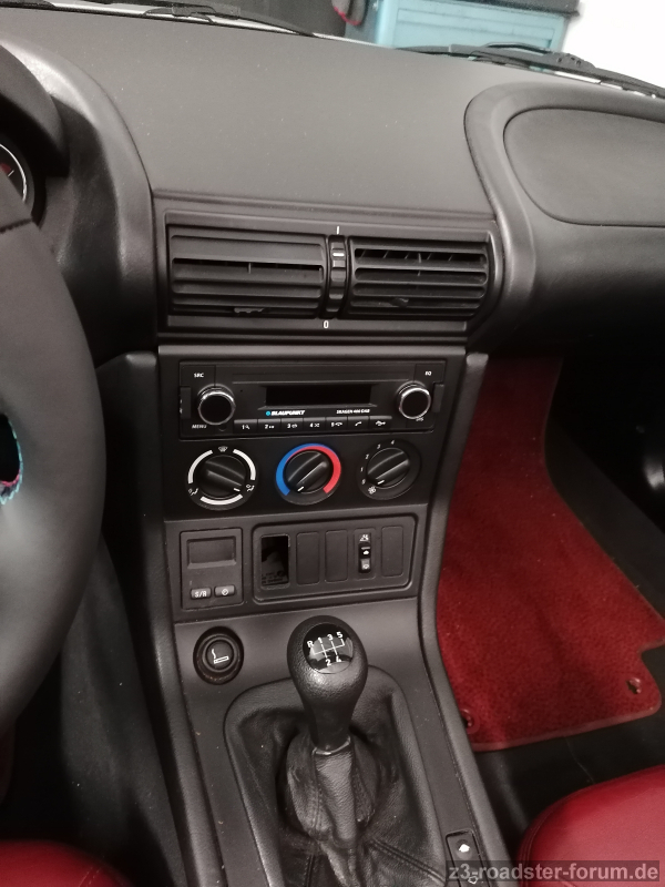

So, Lenkrad erfolgreich verbaut.
Ebenso das Blaupunkt Skagen.
Sitzt noch nicht endgültig, der Radioempfang ist ebenso wie bei dem vorher verbautem Kenwood unterirdisch.
Alle hier im Forum vorhanden Problemlösungen brachten keine Abhilfe.
Deswegen muss das Radio wohl nochmal raus.
Warte jetzt noch auf eine längere Antenne, die ist irgendwo im DHL-Nirvana verschollen :enraged:
Wenn das auch nichts bringt wird eine FM/DAB-Antenne an der Innenseite der A-Säule verbaut.
