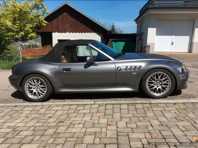

Ja ist ein wenig tiefer aber kam wohl auf den anderen Bildern dramatischer vor als es in Wirklichkeit ist.
Ich finds nice :)
Glaub auf dem bild besser zu erkennen.

Ohne Dir die Freude am Fahren zu nehmen, aber: "nice" ist nicht immer gut.
Die H&R-Federn neigen extrem dazu, sich zu setzen und dann verbleibt kaum Restfederweg.
Das Fahrverhalten leidet sehr darunter, auch wenn er Dir momentan als "sportlich straff und mit sehr guter Straßenlage" erscheint.
Zwei Zentimeter höher würden dem Wagen sehr gut tun, vor allem deshalb, weil durch die derzeitige Tieferlegung die Hinterräder extrem negativen Sturz haben und sich sehr stark innen abfahren. Dieser Fakt ist konstruktionsbedingt und hat mit der schrägen Anordnung der Längslenker an dem Achsträger zu tun.
Das nur als Tipp und gut gemeinter Rat.

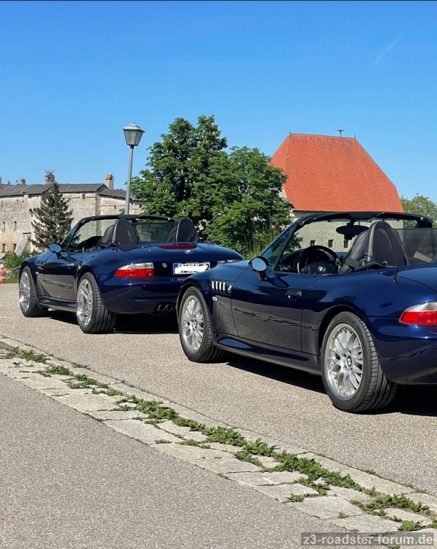

Links ein KW V3 und rechts ein bilstein B12 ProKit - beide an den VA + HA in der optimalen Höhe; für Interessenten als Anhalt:
Gemäß Eintragung in die FzgPapiere: "Abstand Unterkante Radausschnitt zu Radmitte v./h. 335/345mm"

Beitragvon Dersim76 » 16.04.2024 19:12
Danke für die interessanten Informationen top!! Bin hier gut auf diesem Forum aufgehoben.
Ja werde mir das mal vom meinem Chefmechaniker anschauen lassen. Wird jetzt eh nächste Woche die Wasserpumpe auf Anraten gewechselt.
Fehlen mir nur noch die seitlichen M3 Kiemen, glaube das würde was her machen ;)
