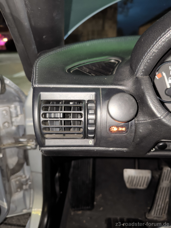

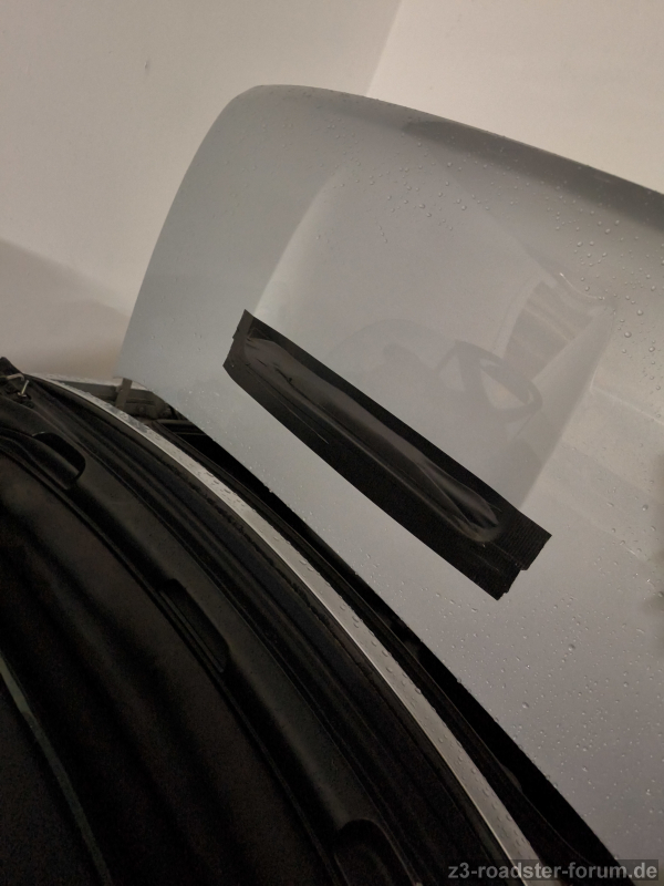

Heute die ersten Sachen am z3 repariert.
•Lichtschalter Beleuchtung wieder am richtigen Platz
• abbletternde Folie angefangen zu entfernen
• dritte Bremsleuchte analysiert der Vorbesitzer hat über die alte Dichtung die neu Dichtung getan. Also zu viel Dichtung und die mittlere Schraube zusätzlich noch abgebrochen. ( würde jetzt provisorisch zugeklebt aufs erste)

Beitragvon OldsCool » 01.11.2023 19:22
Bremsleuchte ist so eine Sache. Man sagt ohne Dichtmasse wird das nach Demontage, auch mit neuer Dichtung, nie wieder dicht. Daher vielleicht die Konstruktion des Vorbesitzers.

Beitragvon eisi » 01.11.2023 19:59
Meine ist wieder dicht, trotz neuer, "dickerer" Lackschicht.

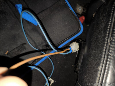

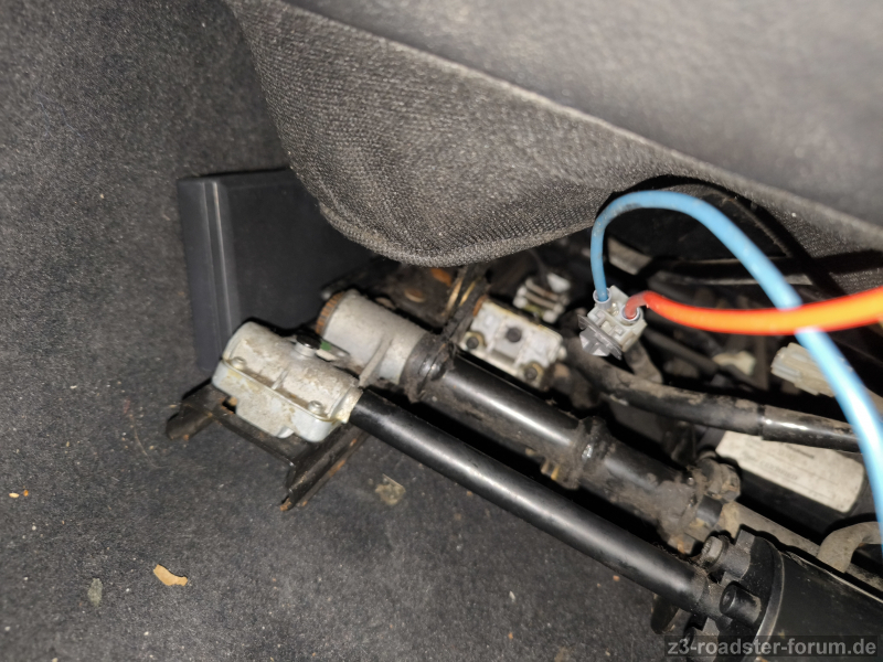

Beitragvon mikelgrey » 08.11.2023 19:06

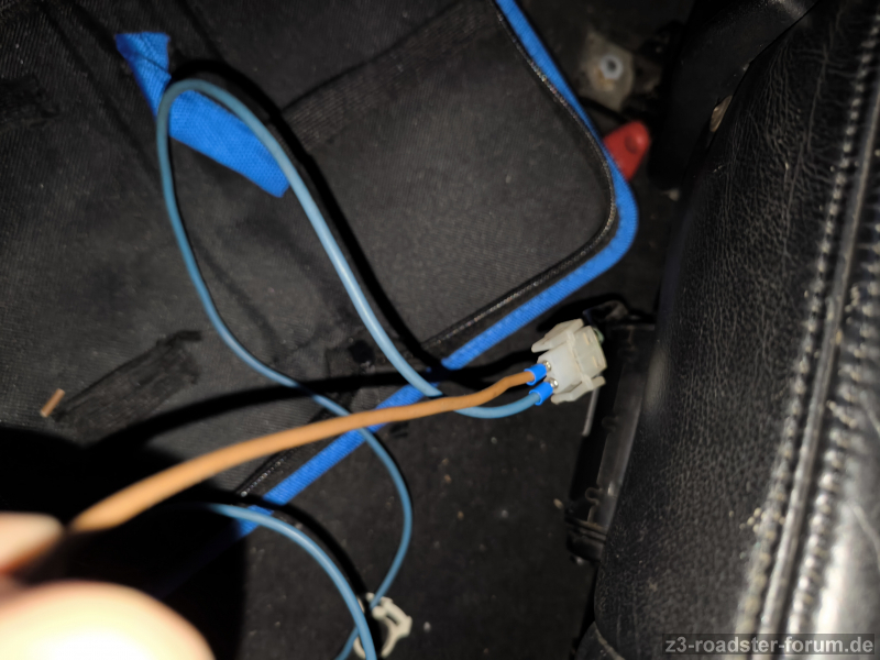

Die nächste Baustelle des nicht funktionierenden Beifahrersitzes ist nahezu erledigt. Sicherung wurde quer getauscht vom Fahrer und Beifahrersitz.
Leider bewegte sich der Sitz trotzdem nicht.
Dann hab ich den Kontakt vom Fahrersitz auf den Beifahrersitz gelegt.
Der Beifahrersitz lässt sich jetzt bewegen und ich kann ihn ausbauen.
Fehlerursache vom Sitz ist ermittelt und es liegt am Schalter.

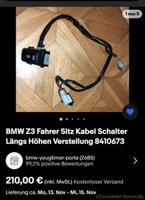

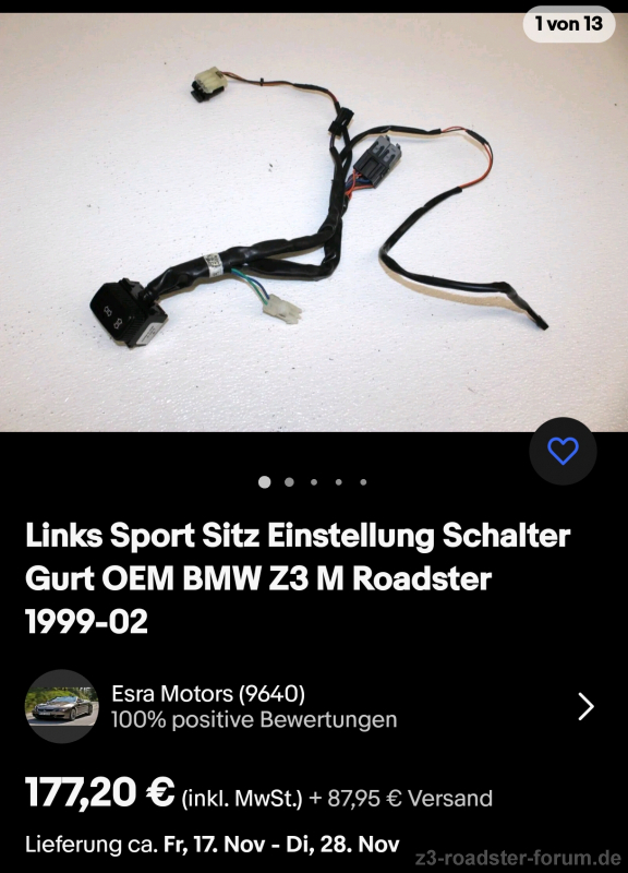

Gibt es günstigen Ersatz für die Schalter?
Alles was ich auf eBay Kleinanzeigen sehe kostet 180€ und mehr.

Beitragvon OldsCool » 08.11.2023 20:11

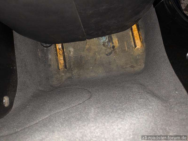

Ach du Sch.... wie sieht denn die Sitzschiene hinten aus? :shock: Ich befürchte Schlimmes wenn du da mal unter den Teppich schaust. Sieht nach Feuchtbiotop aus :(
Schalter gibt's nicht einzeln, außer vom Schlachter.
Edit: Doch, gibt's wohl! Aber halt dich fest :mrgreen:

Beitragvon mikelgrey » 08.11.2023 21:17

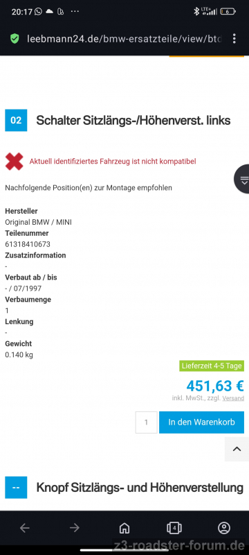

Den Preis von Leebmann24 hab ich heute mittag bei der Arbeit schon entdeckt.
Wird denk ich auf Teppich raus und richtig trocknen mit Rostumwandler (falls vorhanden) hinauslaufen.
Am Wochenende kommen erst einmal beide Sitze hinaus und der Wackelsitz wird dabei auch repariert. Vielleicht hat der Schalter ja nur ein Kontaktproblem.

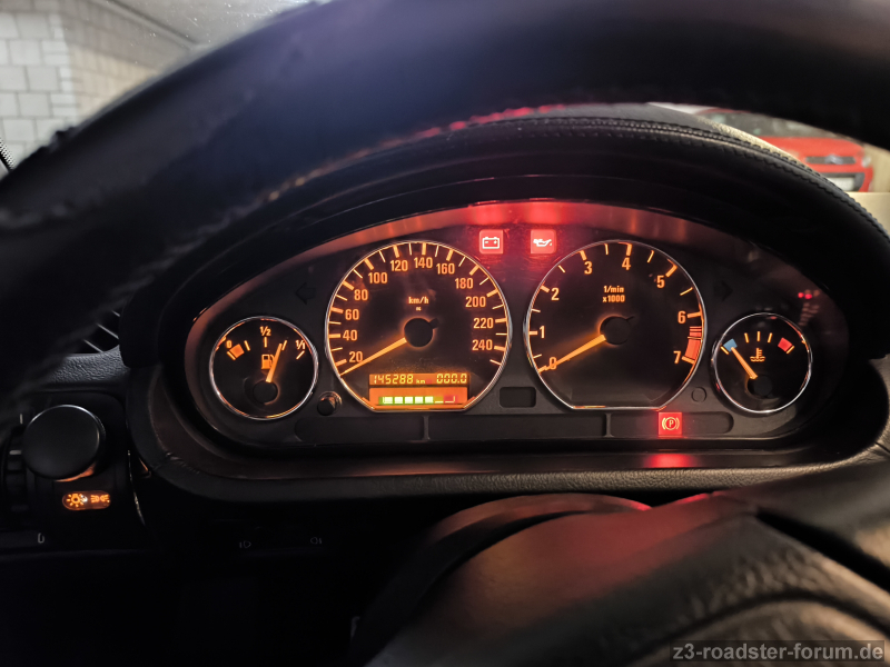

Weitere Baustelle Tacho ist jetzt auch repariert.

Beitragvon hoschi » 09.11.2023 08:45
bei der feuchtigkeit beifahrerseite könnte es tatsächlich nur rost/oxidation des schalters sein...
öffnen und gängig machen wäre da auch mein weg.

Beitragvon mikelgrey » 09.11.2023 19:57
hoschi hat geschrieben:bei der feuchtigkeit beifahrerseite könnte es tatsächlich nur rost/oxidation des schalters sein...
Ich hoffe es
Ich würde glaub ich eher E92 Sitze kaufen und in den Z3 einbauen als für einen Schalter für die Verstellung knapp 180€ zu blechen.
Mir geht es dann eher ums Prinzip als um die Kosten.
