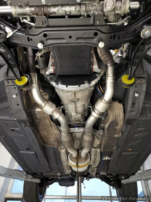

Lang ist es her aber nichts desto trotz geht es immer ein bisschen weiter. Der Abgasstrang ist geplant bis zum Mittelschalldämpfer aber muss noch durchgeschweißt werden

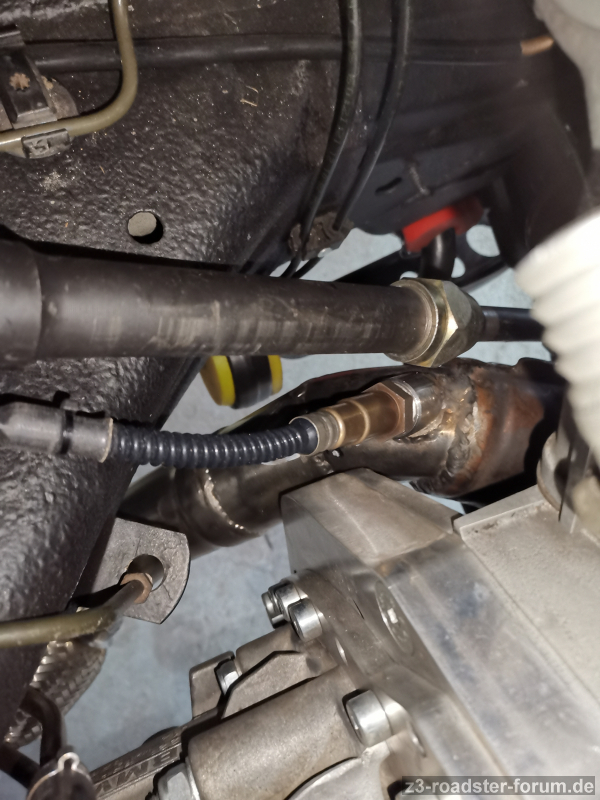

Im Bereich der Lenkstang geht es auch recht eng zu.

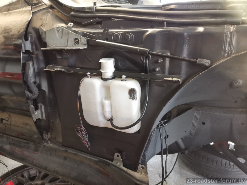

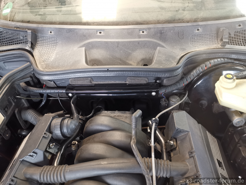

Für die Kabelführung wurde ein kleiner Kasten gebaut damit das nicht immer so gefrickelt an der Spritzwand zu geht.

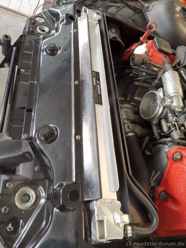

Ansonsten haben wir die Kühlerentlüfung noch hin gebastelt.
Und zu guter Letzt noch den Spritzwassertank versetzt.

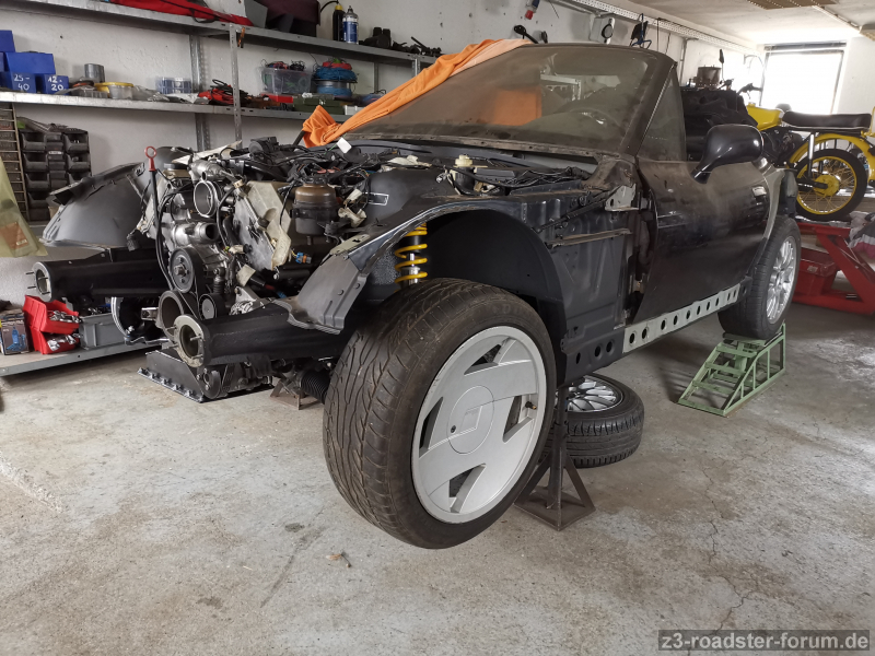

Fürs Bild wurden mal ein paar Manta Manta Kelleners Felgen drauf gesteckt.
Es wurde noch ein Sperrdiff angefertigt und als nächstes kommen dann die Antriebswellen rein. Plan ist dann die Abgasanlage fertig zu machen damit wir langsam ans abstimmen gehen können. Zudem kamen noch ein paar Karosserieteile neu, wie die 6 Zylinder Kotflügel und ein paar neue Spiegel. Aber momentan räumen wir viel in der Werkstatt um und es wird wohl noch etwas dauern bis wir den Motor mal wieder drehen lassen.
