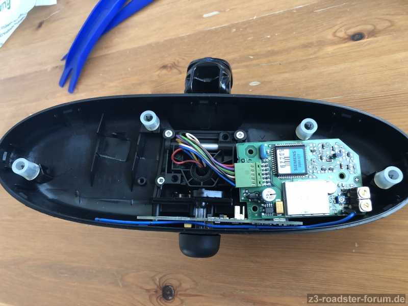

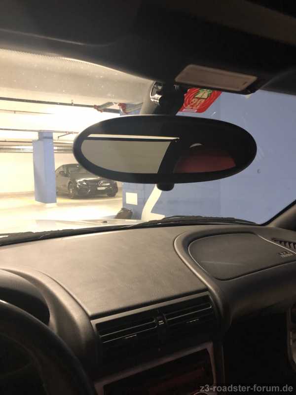

Heute hab ich nun den Innenspiegel ausgetauscht. Der Spiegel hat ständig leicht gewackelt, was mich beim Fahren gestört hat...mein Blick ist ständig Richtung Spiegel gewandert :x
Aus diesem Grund hab ich einen gebrauchten Mini Cabrio R52 Spiegel geholt, der hat nämlich die gleiche Aufnahme wie die des ZZZ.
Elektronik für die ZV aus dem alten Spiegel eingebaut und gleich sieht es etwas moderner im Innenraum aus :lol:
Der Spiegel ist zwar nicht kleiner und nicht so rund wie der vom Z3M, aber mir gefällt es so sehr gut!
Elektronik passt ohne Änderungen rein!
Eingebaut
