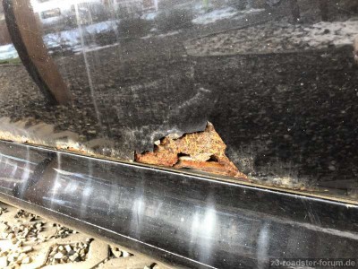

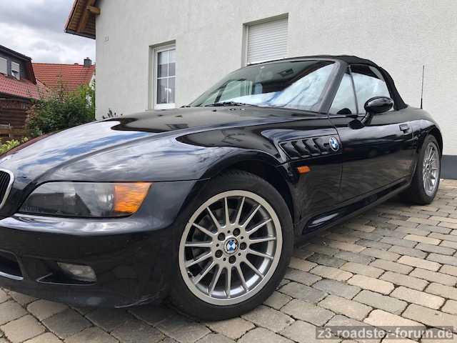

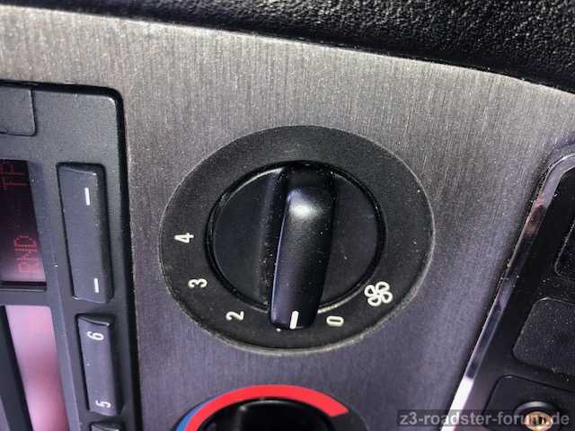

Glückwunsch, der wird wieder gut. Hast Du den mit Backofenreiniger (Bild 3) eingesprüht ?
schwabenwikinger
schwabenwikinger
Alter: 65
Beiträge: 68
Themen: 11
Registriert: 19.09.2017 12:40
Wohnort: Stuttgart
Z3 roadster 1.9 (09/1998)
Re: Ein Neuer (komm jetzt wohl öfter)
Beitragvon JensB » 18.01.2019 20:21
@schwabenwikinger, gut beobachtet. Backofenreiniger ist meine Geheimwaffe. Hat aber nicht ganz gereicht. Trotz 3 Stunden schrubben in mehreren Durchgängen.

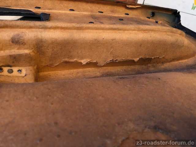

Anbei ein kleiner Restaurationsbericht. Beim Auseinanderbauen traten die ein- oder anderen Überraschungen zu Tage. Am schlimmsten wohl die verrostete Fahrertür und die zerbröselte Türverkleidung. Bei dem Auto waren vorher wirklich Fachmänner am Werk. Die Türverkleidung ist ganz einfach vom Regen zerstört wurden. Das lag daran, dass ein „Fachmann“, welcher den Fensterheber repariert hat, nach Abschluss der Reparatur einfach mal die Türfolie weggelassen hat.

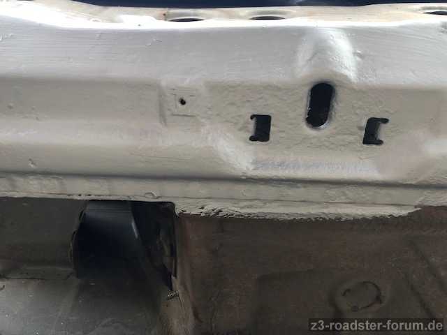

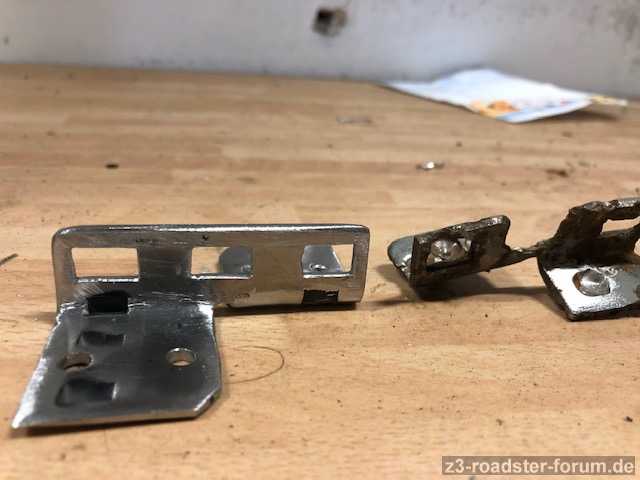

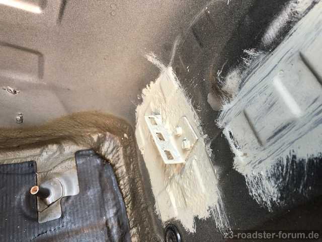

Nach dem Auseinanderbauen habe ich dann erst mal die Sitze zum Sattler gebracht. Dort waren (wie üblich) die Wangen zerbröselt. Nachdem 3 Sattlereien in der Umgebung abgelehnt hatten fand ich einen bulgarischen Sattler, der das Problem in 3 Tagen behoben hatte. Und wo die Sitze schon mal draußen waren, habe ich den „Entwackelkit“ gleich mit eingebaut. Beim Ausbauen der Sitze traf mich dann doch der Schock. Ich kniete mich ins Auto, und mein Knie wurde nass. Oh Shit, das bedeutet nichts Gutes…………………………………… Also Mittelkonsole und Teppich raus. Und schon kam die nächste Überraschung. Der Halter vom Gaspedal war faktisch nicht mehr vorhanden. Okay dachte ich, dann bestelle ich den mal neu. Pustekuchen, so etwas gibt es nicht einzeln zu kaufen. Also ran an die Eisensäge und die Schlüsselfeile. Das Ding nachgebaut und eingebaut. Die anderen Roststellen im Innenraum wurden natürlich gleich abgeschliffen und mit Brantho Korrux versiegelt.

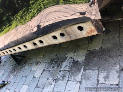

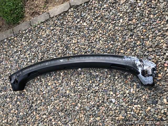

Das nächste Ungemach kam von oben. Der vordere Träger vom Dach war durch Korrosion schon ganz schön angegriffen. Und bei jedem Öffnen und Schließen bröselte weißes Aluminiumoxid auf meinen Kopf. Also habe ich das Teil ausgebaut, sandgestrahlt und lackiert. Ist nicht perfekt geworden, aber bröselt nicht mehr.

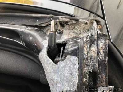

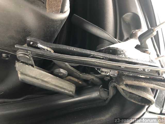

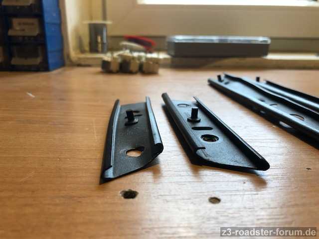

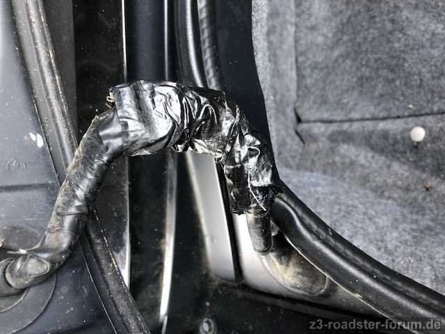

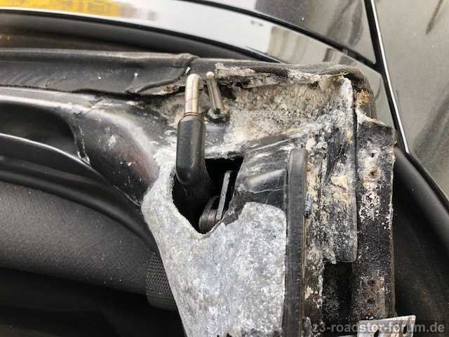

Bei der näheren Untersuchung der Ursache für den Wassereinbruch im Innenraum kam dann das hier zum Vorschein. Wie ich oben schon schrieb, da waren Profis am Werk. Die Teile habe ich aber wieder richten können. Habe ja mal Schlosser gelernt. Ordentlich justiert hat das Dach auch den ersten Regen dicht überstanden.

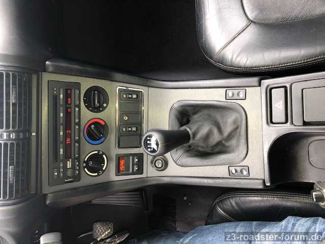

Da der Innenraum gerade so schön leer war, habe ich mich auch gleich ein wenig um Hifi gekümmert. Hinter der Mittelkonsole fand ein JBL MS8 Soundprozessor Platz. Dieser befeuert, aktiv getrennt und entzerrt, ein Dreiwegesystem. Natürlich ordentlich mit Alubutyl gedämmt.
Jetzt konnte der Innenraum wieder komplettiert werden. Die Mittelkonsole bekam eine Folierung in Aluminium anthrazit gebürstet.

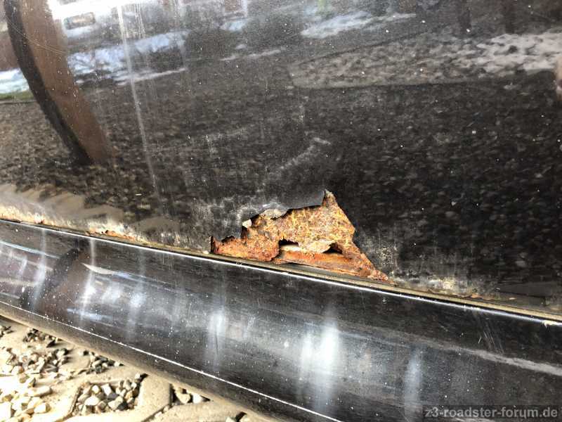

Jetzt waren die Türen dran. Die Fahrerseite musste neu werden, die Beifahrerseite wurde entrostet und beide Türen lackiert. Ich fürchte allerdings, dass der Rost zu tief in der Kante unten sitzt. Mit Owatrol, Brunox Epoxi und Brantho Korrux hält es aber hoffentlich erst mal ein Bißchen.

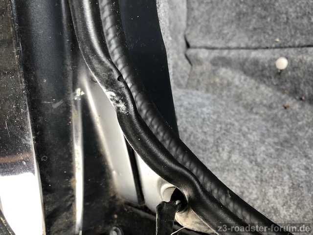

Hier noch ein Beispiel, für „fachgerechte“ Reparaturen des Vorbesitzers.

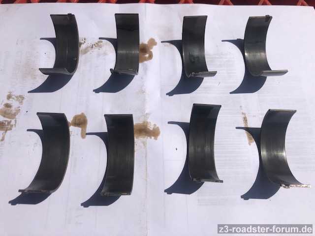

So, weiter ging es im Motorraum. Dem M43 kenne ich zwar als haltbaren Genossen, bei 321 000 km ist es aber nicht verkehrt, die Pleuellager zu wechseln. Und es war sicher kein Fehler, zumindest ein Lager war bereits mehr als grenzwertig. Neues Öl, neue Kerzen sind selbstverständlich. Motorraum ist damit (dachte ich jedenfalls) abgeschlossen.

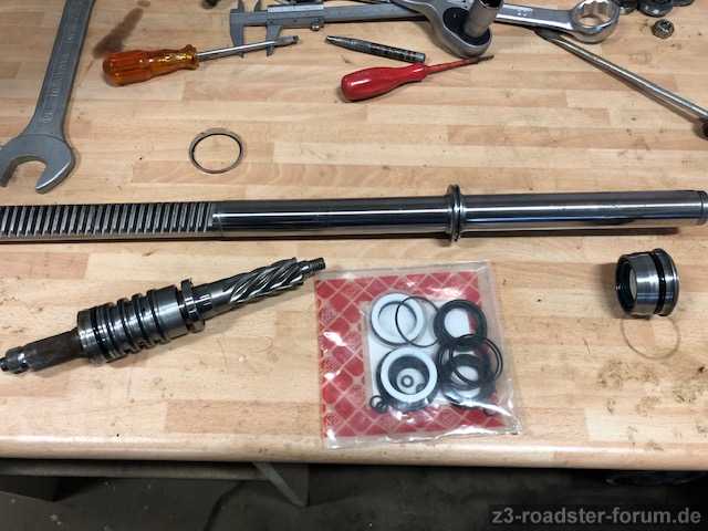

Von Anfang an wusste ich ja, dass das Lenkgetriebe undicht ist und an den Manschetten Öl verliert. Dieses habe ich auseinander genommen und einen Dichtsatz verbaut. Leider fehlte mir an einer Stelle hier ein Spezialwerkzeug und ich habe den Simmering rausgewürgt. An dieser Stelle ist das Getriebe dann auch nicht ganz dicht geworden. Im „Suche“ Bereich musste ich deshalb eine Anzeige schalten. Ist zwar nur ganz minimal die Undichtigkeit, aber ich mag es gern ganz dicht.

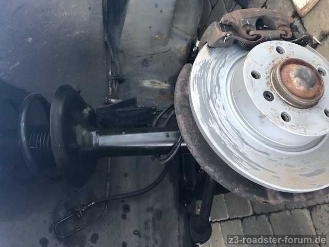

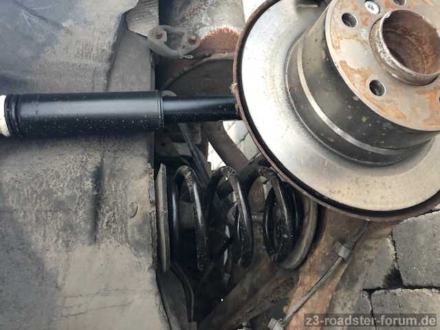

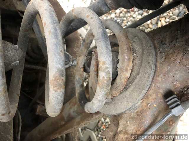

Jetzt sollten eigentlich noch die Bremsen neu kommen und der Karren sollte zum TÜV. Denkste………………….. Beim Schrauben an der Bremse fiel mir auf, dass die Feder vorn rechts gebrochen war. Und beide hinteren Federn waren voll Rost. Da ich kein Freund halber Sachen bin, habe ich das komplette Fahrwerk erneuert. Domlager, Stoßdämpfer, Federn, Querlenker, Spurstangen usw.

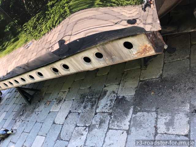

Okay, dann noch ein letzter Check vor dem TÜV Termin. Hmm, ein wenig rostig sehen die Wagenheberaufnahmen doch aus. Also Außenschweller ab, Rost mit der Messingbürste entfernt. Owatrol und Owagrundol drüber, Steinschlagschutz drauf und Aussenschweller auch wieder dran.
