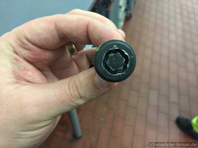

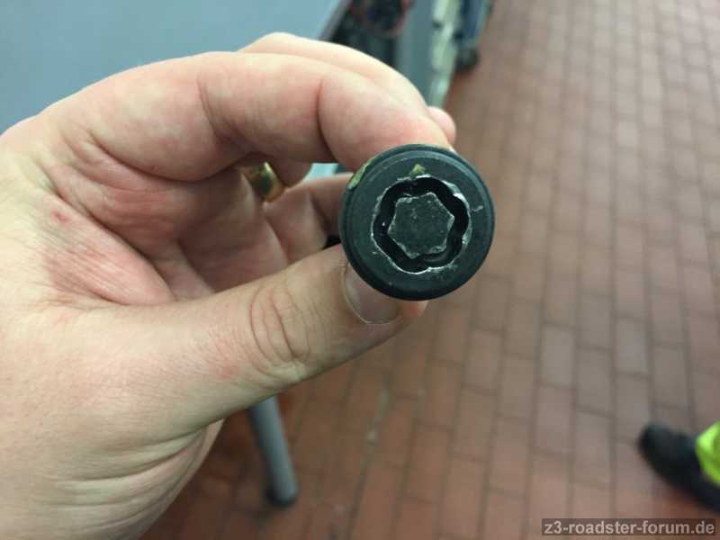

Heute hab ich es geschafft die vernudelten Felgenschlössern aufzubekommen....Zwei könnte ich mit einer konischen Aufschlag-Nuß aufbekommen, aber erst nachdem ich den vorderen Teil (vor dem sich drehenden Sicherungsring) mit einem Flachmeißel etwas aufgebördelt habe und grobes Schmirgelpapier rund um den vorderen Ring untergelegt habe. Bei den beiden anderen ist auf die gleiche Weise der vordere Teil des Radbolzen mit dem Sicherungsring abgerissen. Hier hab ich dann bei dem verblieben Radbolzen (der im Innenteil noch eine Feinverzahnung hatte ???) stufenweise mit 4mm, 6mm und 8mm aufgebohrt und dann ein Torx-Vielzahn-Nuß (1/2 Zoll /T50) mit einem 2Kilo-Fäustel eingeschlagen. Mit viel Gefühl und einer Rohr-Verlängerung konnte ich auch die dann aufdrehen.
PS: Baumarktbohrer beißen sich an den gehärteten Radbolzen die Zähne aus, da muß man mit einen guten HSS Cobalt Stahlbohrer in Industriequalität ran.Ich werde nie wieder solche Felgenschlösser benutzen....

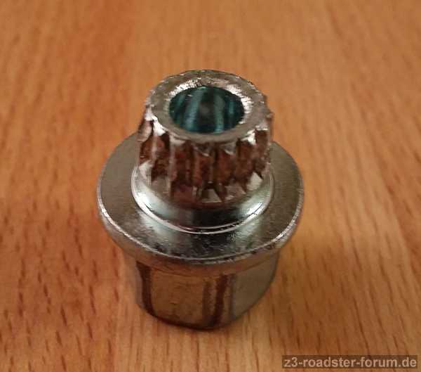

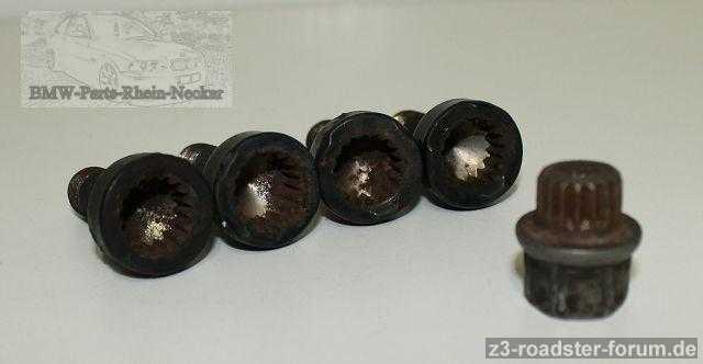

PeWe schrieb das er Probleme mit den Felgenschlößer an seinem F20 hat. Da sind vermutlich die gleichen Sch*** Schlößer dran wie an meinem F31. Nämlich die Kleeblattschlößer (siehe Bild) Die sind nicht besonders gut gehärtet (wenn überhaupt!) und waren auch bei mir nach zweimal Räderwechsel hinüber. Beim Mini meiner Frau übrigens auch. Die kaputten Schlößer aufzukriegen hat selbst den freundlichen einiges an Schweiß und Zeit gekostet. Der Inhaber des BMW Autohauses meinte nur die neuen Schlößer sind Schrott ab Werk. Mit den alten Sternschlößern gab es die Problem nicht.
Das kann ich bestätigen. Die alten Sterne taten/tun treu ihren Dienst an meinen Z3M und meinem E39 und das seit Jahren. Für den F31 habe ich mir gehärtete Kleeblätter im Zubehör gekauft. Die halten mehr aus als der Schrott ab Werk.
André
Kleeblatt:
Sterne:
