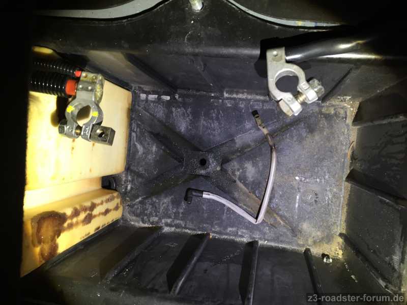

Abschließend noch eine Frage: Was ist das für ein Schläuchli auf dem Foto? Ist das für einen Überlauf der Batterie und wird seitlich in den Abfluss geführt? Ich meine das lag einfach nur am Boden des Batteriefachs.
Was ist das für ein Schlauch?

Beitragvon neuling » 25.02.2017 16:29
Wird an der Batterie angeschlossen wichtig sonst zerfrisst dir die Säure das Blech
