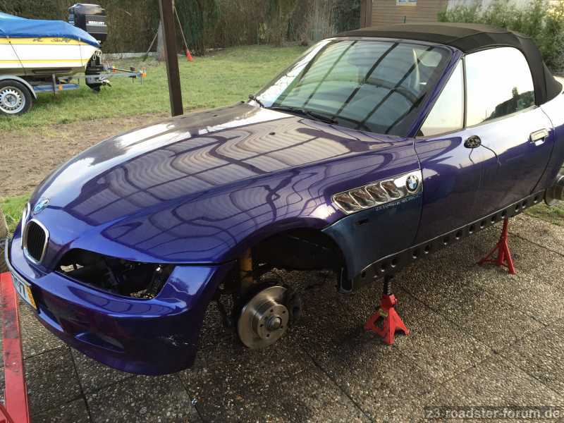

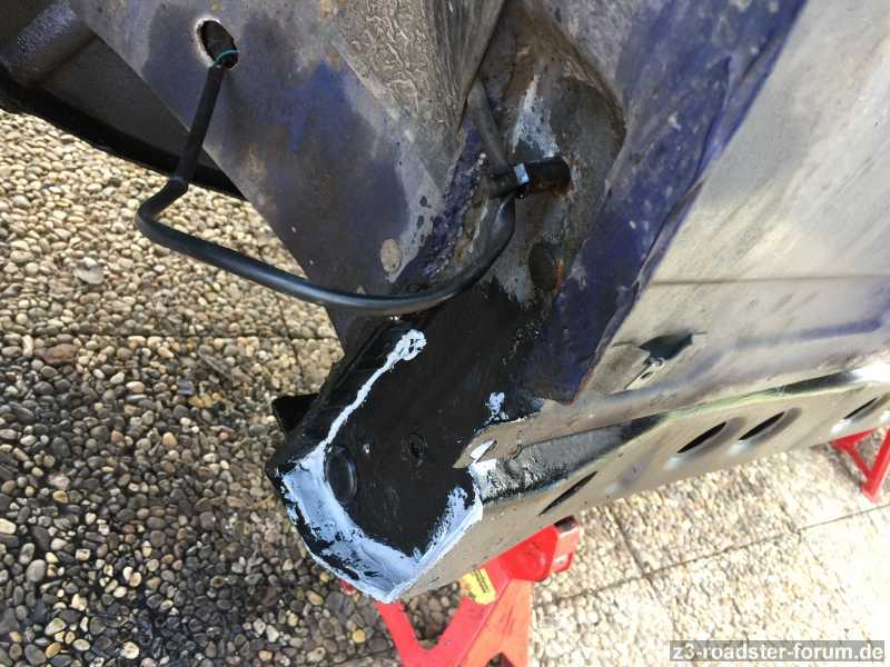

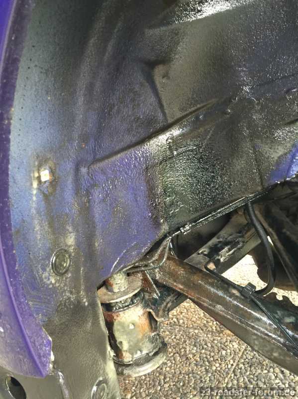

Beitragvon joe612 » 22.03.2015 19:59
Hi,
so mal wieder ein kurzer Zwischenstand. Komme leider weitaus langsamer vorran als ich es mir wünschen würde...aber habe da ja noch eine Job der mich derzeit etwas einspannt :2thumpsup:

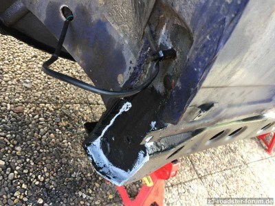

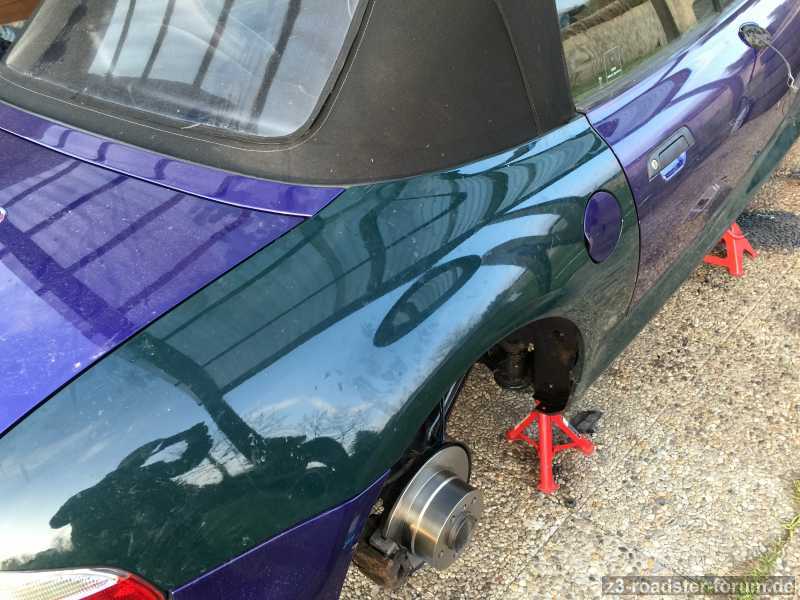

Die Kiste ist nun komplett entrostet und steh wirklich wieder ganz gut da. habe heute einmal die Karosserieteile montiert - bis auf den fehlenden Schweller. Ist halt doch praktisch so ein Teilelager. Jedes Teil was Rost habe, ist somit nun ausgetauscht. Bis auf die Fahrertüre, die aber ordentlich entrostet und der Falz anschließend wieder versiegelt wurde.

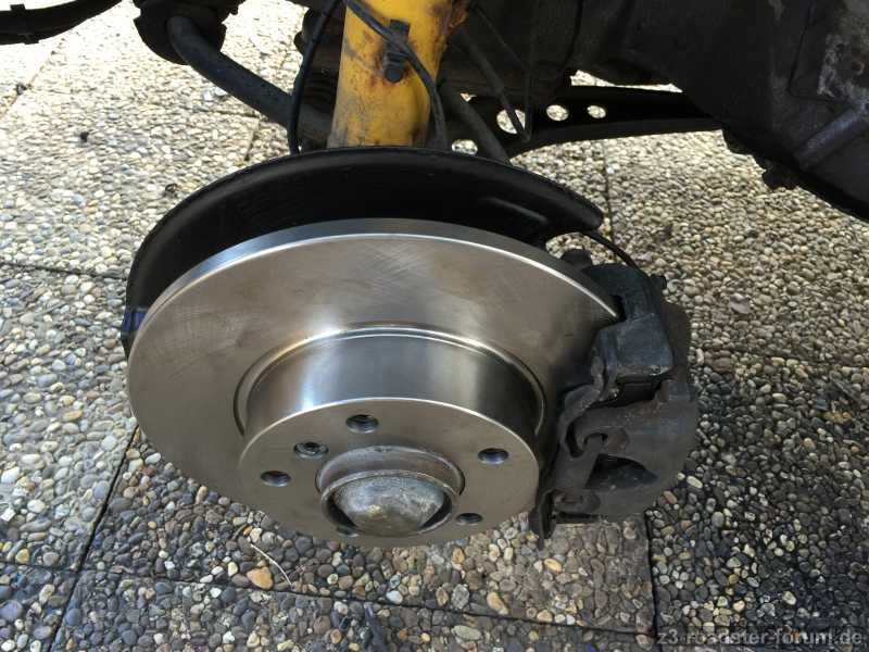

Ansonsten: DISA ausgetauscht, Bremsen rundum neu, Alles schön mit FluidFilm geflutet und den UBS wo notwendig ausgebessert. Ziel war eigtl diese Woche zum TÜV zu kommen. Da der Bremssattler vorne rechts aber anderer Meinung war muss ich warten bis das Ersatzteil meines Vaters da ist.
Dank dessem neuem Pojekt habe ich glücklicherweise auch die weißen Streuscheiben für die vorderen Blinker und einen einwanfreien Chrom-Schaltknauf bekommen. Vielen Dank noch einmal hierfür :2thumpsup:
Ansonsten: es wir ar...knapp mit Schönberg, aber wenn der Lackierer das hinbekommt, könnte es klappen!

Beitragvon joe612 » 28.03.2015 18:30

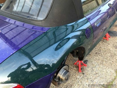

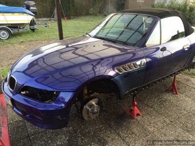

Hallo Zusammen,
so heute ging es in die vorläufige Endphase:
-alles wieder zusammengeschraubt
-Bremssattel vorne neu (der eine lies sich ja nicht zurückdrücken)
-Spaltmaße zumindestens so eingestellt, dass ich mich auf dem Weg zum TÜV nicht schämen muss
-Kupplung entlüftet

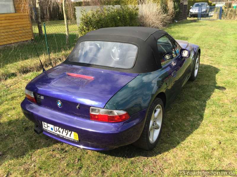

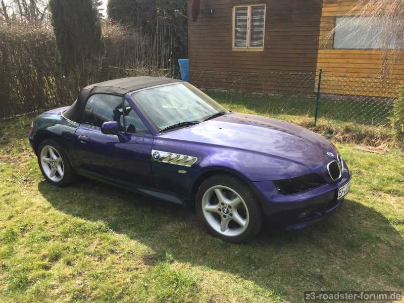

-Zündschlüssel umgedreht und im Garten ein wenig hin und her gefahren :2thumpsup:
Am Montag geht er zum Tüv - und wenn da alles klappt (bei den originalen Querlenkerlagern weiß man das ja nie :enraged: ) geht er direkt im Anschluß zum Lackierer.
Wie ihr sehen könnt': wenn der Tüv keine großen Probleme bereitet klappt das mit Schönberg :2thumpsup: :2thumpsup: :2thumpsup:
Mit dem Ergebnis bis hier hin bin ich auf jeden Fall zufrieden! Ist wirklich gut entrostet und konserviert und sollte noch mehrere Jahre (Jahrzehnte) überstehen wenn er zukünftig besser gepflegt wird :2thumpsup:

Beitragvon joe612 » 29.03.2015 14:32

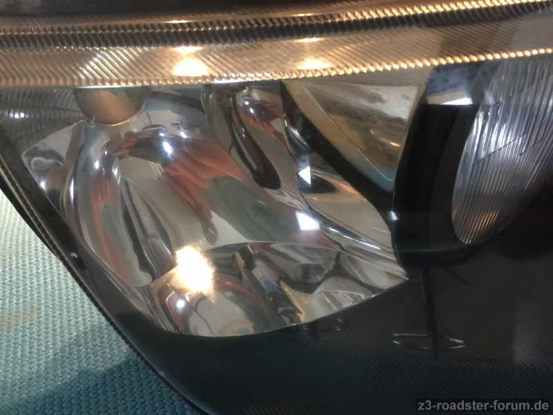

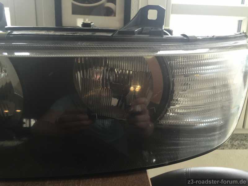

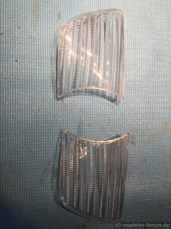

So heute das sch... Wetter genutzt und originale weiße Streuscheiben in die Scheinwerfer eingesetzt. Wie die alten abhandengekommen sind weiß ich nicht - eigtl müsste der American Style ja ab Werk die weißen gehabt haben.
Am Freitag bringt mir Herbert dann noch ein originales Business RDS mit und die Kiste sollte wieder so dastehen wie ab Werk!
Morgen früh gehts zum TÜV - drückt mir die Daumen :mrgreen:

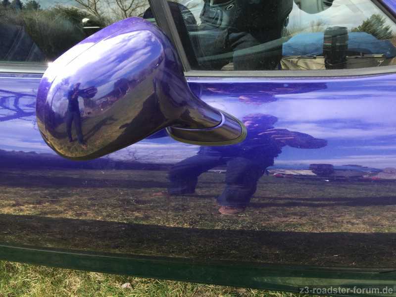

Anschlie0end zurück und die ganze Kiste wieder zerlegt. Der Lackierer freut sich nun über den Auftrag: Kutflügel vorne und hinten beidseitig, Schweller beidseitig und Fahrertüre. Ich freue mich weniger, da das Ganze mich 850€ kosten wird. Habe ihm das Versprechen abgenommen dass er bis Schönberg fertig ist. Sehe schon kommen, ich werde die Kiste in der Nach zum Samstag zusammenschrauben...na ja dann hat er wenigstens wieder "Spaltmaße" wie ab Werk :twisted:
