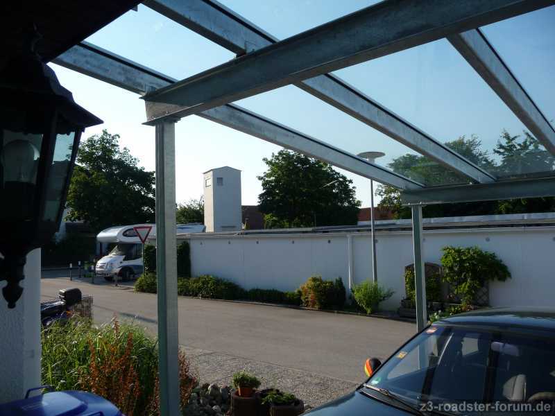

Beitragvon uwe-333 » 28.02.2015 19:51
Dachfläche ca. 15 qm
Froschn hat geschrieben:Hallo,
wir wollen unserem Alltagsdraussensteherauto (natürlich nicht der Z3! :mrgreen: ) einen Carport gönnen.
Bleiben die Scheiben da frostfrei? Hat jemand Erfahrung
Andreas
Hi Andreas,
hier ein Bildchen von meinem stahlverzinktem Carport. Evtl. inspiriert es Dich oder könnte Dir ansonsten von Nutzen sein :wink:
Um die frühmorgendliche, lästige Scheibenfreikratzerei am Draussensteher zu ersparen, habe ich eine Aussensteckdose am Haus installiert.
Diese wurde im Winter regelmäßig am Vorabend per Verlängerungskabel mit einem mobilen Miniheizlüfter im Fußraum verbunden.
Der wurde jeweils vor dem Frühstück aktiviert und bis zum Start waren die Scheiben meist frostfrei.

Andreas, es gab auch viele andere Systeme, nach denen ich mich damals Umgesehen habe.
Der Markt scheint riesengroß :roll:
Habe eigentlich über Jahre bei jedem Carport, an dem ich vorbei fuhr, angehalten und Bilders gemacht.
Ob Alu oder Stahl, spielte für mich nicht die entscheidende Rolle.
Gefallen sollte es mir halt und praktischen Erfordernissen bei mir vor Ort gerecht werden.
Da mir die Kunst des Alu-Schweißen in jungen Jahren verborgen blieb, habe ich mich für die stabilere Stahlvariante entschieden.
Zugegeben überdimensioniert.
Mein Nachbar meinte: "Wenn es mal ein Erdbeben geben sollte, dann wird dies Carport dein Haus halten" :D
Gerne versende ich meine Bildersammlung per Emil, wenn sich jemand dafür interessieren sollte.
