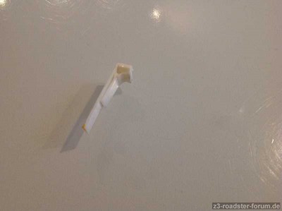

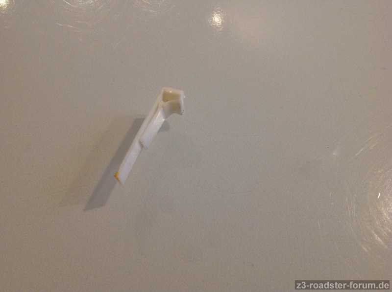

Beitragvon Zweikommaacht » 12.11.2014 17:17
Das war bei mir das Problem!
Das ist der Plastiklemmer, zwischen der Sitzverstellmechanik und dem Stuhl.
Es gibt zwei! Einer war weg und der Andere nicht eingefädelt, sondern einfach zusammen gedrückt!?
BMW hat mir ein Angebot gemacht von 2Mal ca. 25€, ohne Arbeitzeit.
So waren es keine drei Euro und weil Ich sehr viel gereinigt und gepflegt hab ein paar Stunden Arbeit!
Das überrascht mich immer wieder, wie einem das Geld verbrannt wird :shock: :shock:
