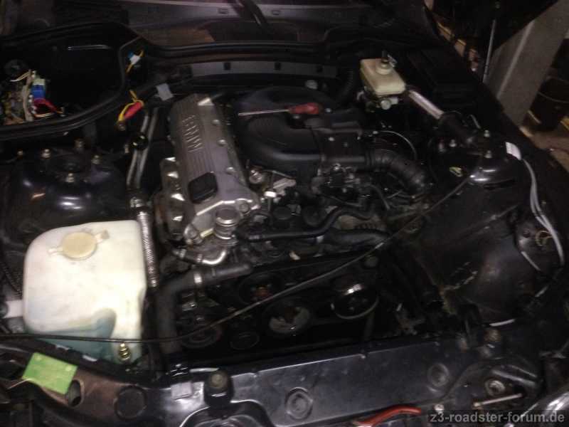

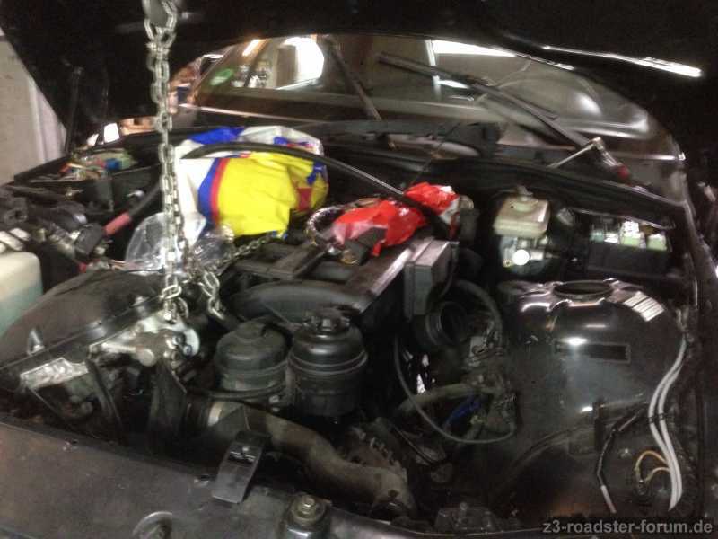

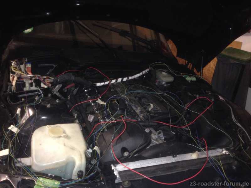

Hier mal ein paar Bilder vom Kleinen:
Und so sah der Kabelsalat aus;-)
Da endlich der 6 Zylinder
1,9l noch drin

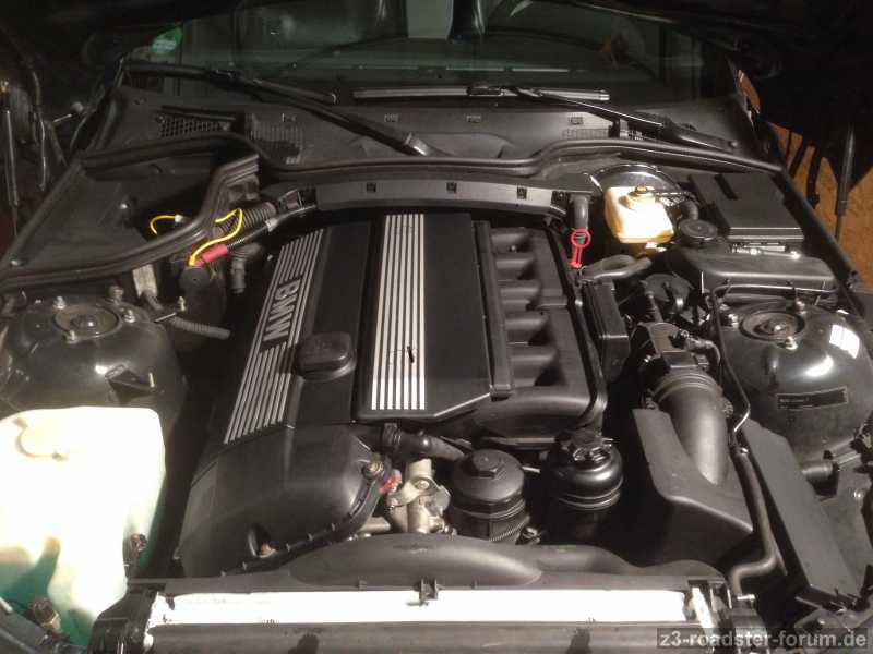

Beitragvon Z-Frettchen » 03.01.2014 20:10
Danke Dir!
Das Resultat
Z-Frettchen
Alter: 49
Beiträge: 188
Themen: 5
Bilder: 5
Registriert: 08.03.2013 19:34
Wohnort: Windeck
Z3 roadster 2.2i (01/2001)
Re: In meinem Kleinen schlägt ein neues Herz
Beitragvon joe612 » 03.01.2014 20:16
Respekt sieht sauber aus!!!
