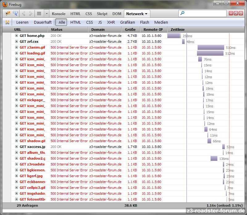

Beitragvon Asche » 07.11.2012 09:49
Also, hab das jetzt mal untersucht:
Testbedingungen:
Gleicher Laptop von HP mit Intel Core i5 und ner ganz guten GraKa von Nvidia, Baujahr 2011, Win7 Professional 32bit
Chrome version: 22.0.1229.94 m
FF version: 16.0.2
Alle Messungen wurden mehrfach durchgeführt und verhalten sich gleich, selbstverständlich mit einer gewissen natürlichen Varianz.
Testseite: https://www.z3-roadster-forum.de/forum/portal.php
Chrome: ca. 1.56s
FF: ca. 1.63s
Testseite: https://www.z3-roadster-forum.de/phpBB2/forums.html
Chrome: ca. 11.98s (davon rund 8s Wartezeit)
FF: ca. 2.92s
Einen seltsamen Effekt habe ich hierbei gesehen, der seitenunabhängig auftritt:
Immer wenn ich im FF die Seite OHNE Cache neu lade (also via Strg+Alt+R), dann krieg ich für die ganzen kleinen Bildchen und Icons die er nachladen muss vom Server einen Fehler 500 gemeldet! (siehe Anhang) Erst wenn ich die Seite mit Cache erneut lade, dann schafft er es auch die ganzen Icons und Bildchen nachzuladen.
Dieses Phänomen würde erklären, warum beim Oelbrenner die Icons fehlen.
@Toni: Ist das ein Windows oder Linux Server? Wenn Linux, welcher Webserver ist hier zum Einsatz?
Ladezeitmessung mit FF und OHNE Cache
Zuletzt geändert von Asche am 07.11.2012 10:27, insgesamt 1-mal geändert.

Beitragvon Asche » 07.11.2012 10:27
Also, der FF auf meinem Linux-Rechner zeigt dasselbe Verhalten:
Ohne Cache = multiple Fehler 500
Mit Cache = keine Probleme
Ich werd das heute abend daheim mal gegenprüfen.
Ach ja, hab bei meinem Vergleichstest noch das Betriebssystem ergänzt... :roll:

Beitragvon Toni » 07.11.2012 16:18
Hallo Oelbrenner,
für mich hört es sich bei dir nach einem Cookie-Problem an. Benutze das Forum mal die nächste Zeit ohne den Haken zu setzen um angemeldet zu bleiben. D.h. manuell einloggen und ausloggen.
Wenn der Antwortbutton fehlt und auch kein Textlink erscheint, dann bist du ausgeloggt. Vermutlich wird dein Cookie vom Browser oder einem Addon gelöscht. Damit bist du dann ausgeloggt.
Was die Signaturen angeht: Diese werden pro Seite nur in deinem ersten Beitrag angezeigt. Das ist also normal, wenn die Signatur nicht in allen deinen Beiträgen einer Seite angezeigt wird.
Themen als gelesen markieren benötigst du nicht wirklich. Nach dem Ausloggen, sind diese weg, auch wenn sie nicht gelesen wurden. Es werden dir nach dem Einloggen nur die Beiträge markiert, welche seit dem letzten Ausloggen geschrieben wurden.
@Asche:
Habe im Laufe des Tages einige Meta-Daten entfernt bzw. modifiziert, welche sämtliche Bilder grundsätzlich immer beim Server angefordert haben. D.h. ab sofort werden auch Bilder aus dem Browser-Cache bzw. Proxy-Cache beachtet.
Evtl. hat es bei deinem Test eine Überschneidung gegeben. Des Weiteren habe ich einige Anweisungen bezüglich Hotlinking von Bildern angepasst.
Das Forum läuft auf einem Linux-Server mit Apache.
