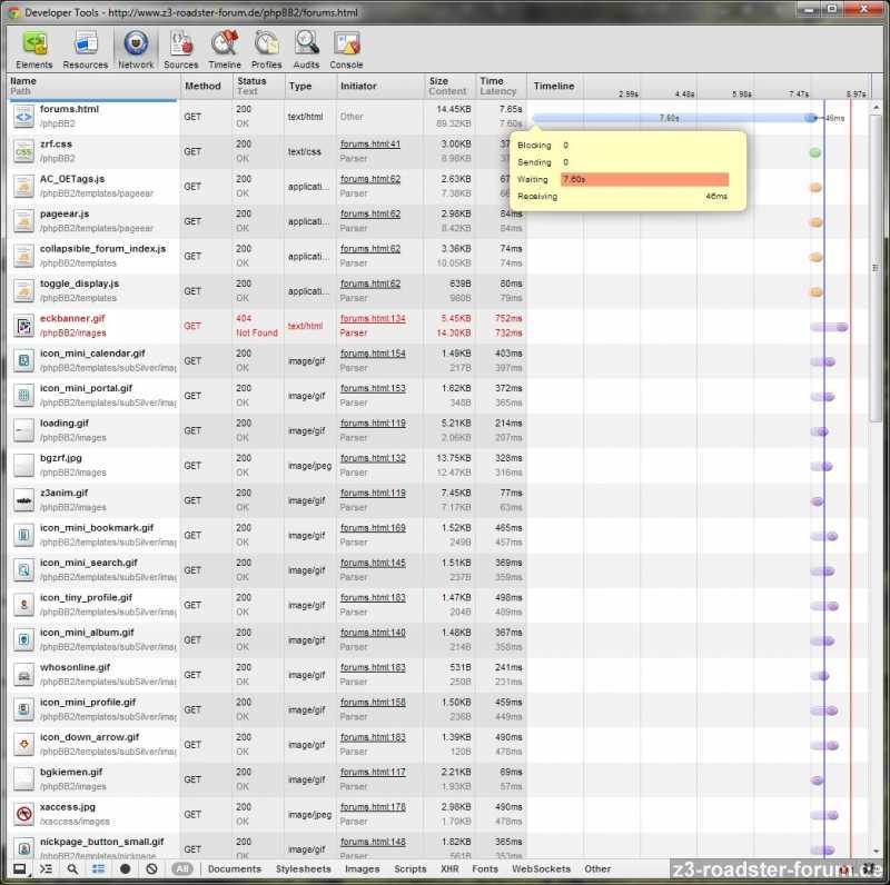

Beitragvon Asche » 06.11.2012 17:19
Wat? Das FF deutlich schneller als Chrome sein soll ist mir ziemlich neu...Quelle??
Ich hab mir mal die Ladezeiten von meinem Chrome angeguckt (siehe Anhang):
Man sieht, dass der Chrome in Summe 8,97s für das Laden der Seite braucht, daher die gefühlte Ewigkeit. Allerdings verbringt er 7,6 Sekunden davon mit warten auf die erste Antwort vom Server. D.h. er braucht für die Verarbeitung vom Rest der Seite gerademal etwas mehr als eine Sekunde.
Hab es mal gegengetestet auf meinem Linuxrechner, da läuft der FF: Der hat ne Wartezeit von knapp einer Sekunde.
Fazit:
Der Chrome wird vom Server benachteiligt, indem er die Antwort auf die erste Anfrage herauszögert. Diskriminierung! Buuuuuuuh!!!!
So oder so, wegen einem Forum fang ich nicht an auf allen meinen Rechnern wieder einen zweiten Browser zu installieren:
Der FF ist ein grundsolider Browser dem ich jahrelang die Stange gehalten hab, aber meinen Funktions- und Performanzansprüchen ist der Chrome dann deutlich gerechter geworden, daher ist dieser inzwischen meine erste Wahl.
Greetz
