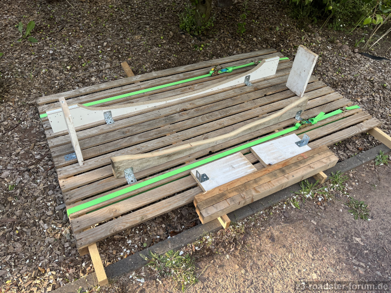

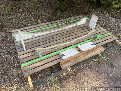

Transportgestell für seine neue Motorhaube gebaut… Morgen fährt der große Bruder für den zZz 1000km um seine neue Haube und wohl auch noch ein paar Rondell 0058 einzusammeln…

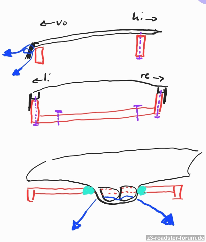

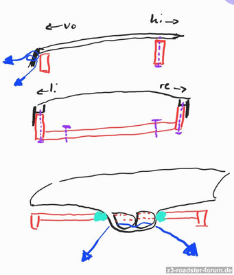

Das würde ich so nicht machen! Das gibt mit großer Sicherheit Beulen. Bau Dir hinten eine Auflage für die Anschraubpunkte der Haubenscharniere und lege die Haube vorne gepolstert auf den Bereich neben den Nieren. Das ist die vielfach bewährte Methode, und so haben wir letztens auch meine Haube auf einem Anhänger "verschifft".

Meinst du wirklich? Ich wollte die Haube in mehrere Lagen Luftpolsterfolie einwickeln… Lack ist nicht so wichtig, da sie eh lackiert werden muss… hätte an allen 4 Seiten anschläge und würde sie mir leicht angurten, also nicht so viel das sie am Ende Plan ist ;)

Die Luftpolsterfolie nützt dir überhaupt nichts, wenn die Haube nur an zwei Stellen quer aufliegt. Das sollte sie mit der Oberseite überhaupt nicht, das ist nur dünnes Blech mit ein bisschen Verstrebung drunter. Da brauchst Du an Spanngurte überhaupt nicht denken, sonst ist die hinterher Schrott.
Nutze die originalen Auflagepunkte! Die sind verstärkt und dafür ausgelegt die Haube zu tragen.

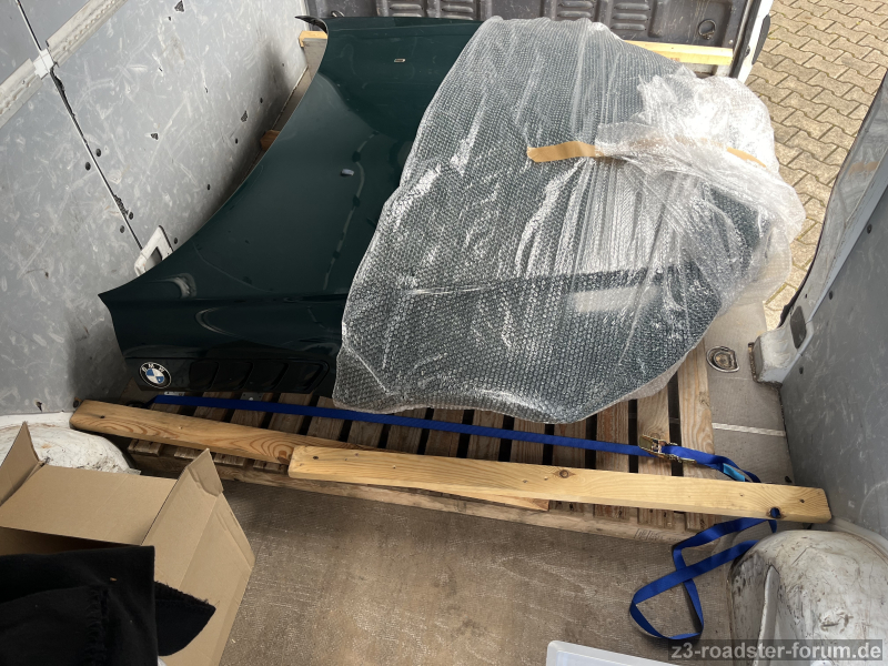

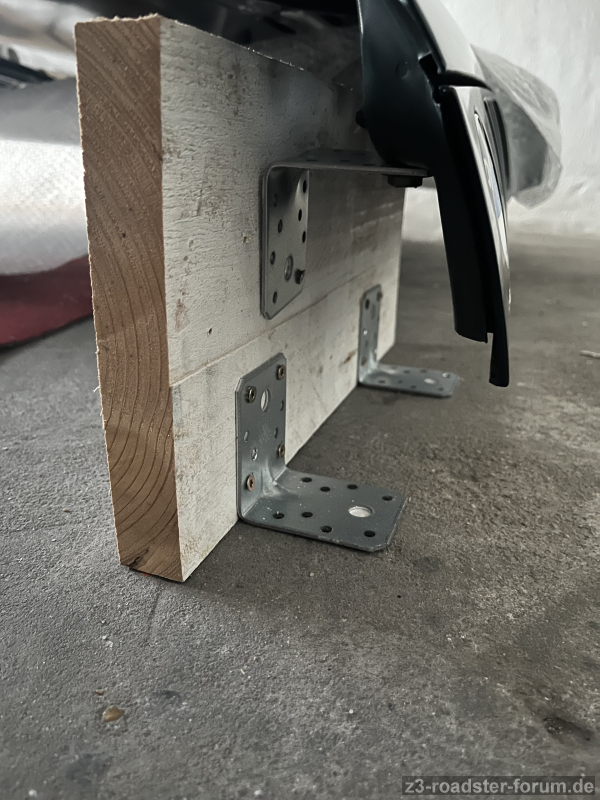

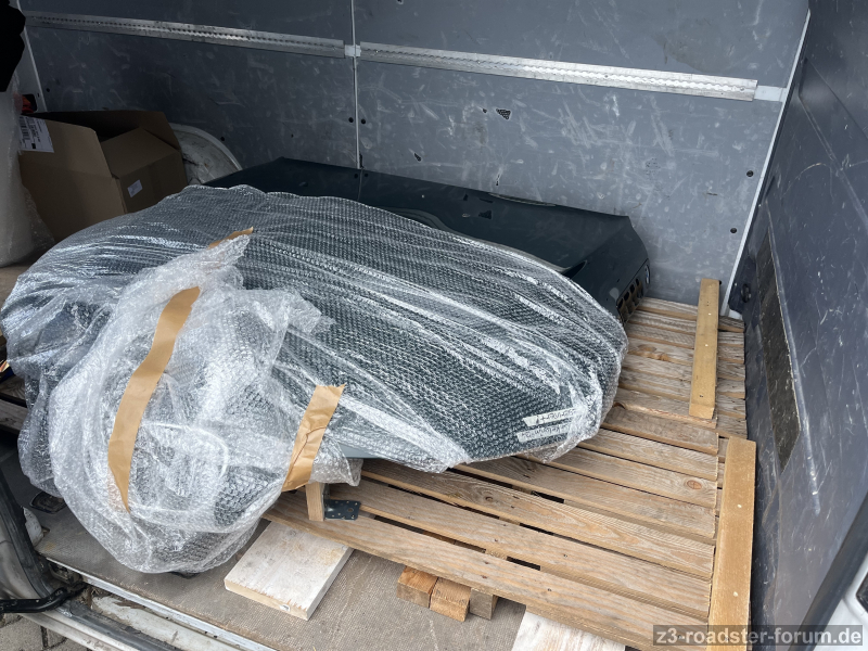

danke an Steffen für den Input.... ich habe gestern die neue Haube geholt und diese mit 4 Konsolen fest mit der Palette verschraubt... Die Haube selbst hat nichts aufgelegen, nur an den Verschraubungen der Scharniere und Schlösser vorn... das hat super Funktioniert ohne mit Spangurten weiter zu sichern....
