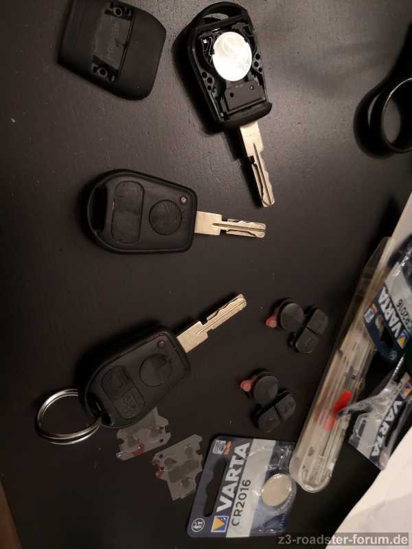

Nachdem ich jetzt wusste, dass meine Zentralverriegelung prinzipiell funktionsfähig ist, hatte ich mich an die Instandsetzung meiner Schlüssel ran gemacht.
Bei ebay gab es komplette Sets, bestehend aus Varta Batterie, Kontaktfolie und neuen Druckknopfinlays versandkostenfrei für 5.95 Euro das Stück.
Die Reparatur und das anschließende Anlernen hat gut funktioniert. Die beiden folgenden Videos erklären das prima.
An einen Schlüssel muss ich noch mal ran. Ich habe festgestellt, dass es zwei grundlegend unterschiedliche Schlüsselgehäuserypen gibt. Der Eine hat eine kleine Plastikabgrenzung für den Erkennungsmagneten und der andere Typ hat das nicht. Dort wird der Magnet durch das obere runde Inlay fixiert. Das muss man an der Kontaktseite zum Magneten etwas beschneiden weil ansonsten der Druck auf das Inlay zu groß wird und dann wird das auf der Außenseite unansehnlich.
Das Anlernen ist wirklich ganz easy und funktioniert so wie im Video beschrieben.
Was ein bißchen schade ist, die Druckzone, die am Schlüssel unten rechts dargestellt ist, zeigt nicht mehr wie beim Original das Lichtsymbol, sondern die Kofferraumklappe im Gegensatz.
https://m.youtube.com/watch?v=WOsd4ZHMjWY
https://m.youtube.com/watch?v=xTUcTcA4To4
Und weil der Typ bei der Schalterstellung so nuschelt hier das Prosavideo dazu.
https://m.youtube.com/watch?v=e_6T6fOVxEA

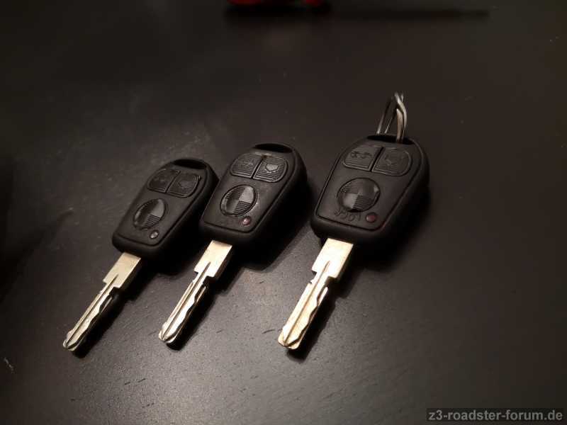

the result
