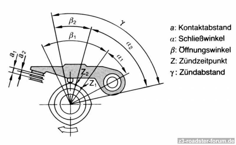

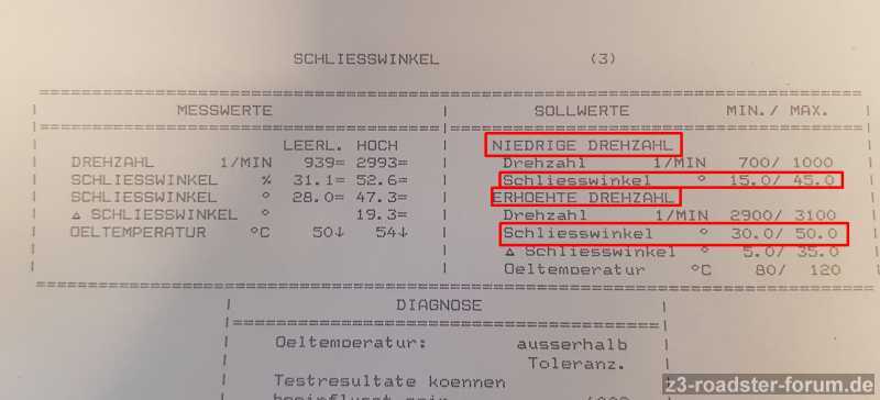

Hallo, ich muss für die Uni einen Versuch auswerten. Wir haben an einem alten Kadett-E eine Motordiagnose durchgeführt und Messwerte aufgenommen. Ich verstehe leider noch nicht ganz den Zusammenhang zwischen Zündzeitpunkt, Zündwinkel und Schließwinkel. Kann mir da jemand weiterhelfen? Ist so eine alte Zündanlage mit Verteiler und Schließkontakt, der über Nockenwelle betätigt wird und zwei Verstellstufen über Unterdruck hat.
Bei höherer Drehzahl wird ja der Schließwinkel vergrößert, um die Primärspule ausreichend aufzuladen. Gleichzeitig soll aber auch früher gezündet werden, was in den aufgenommenen Messwerten auch der Fall ist. Wenn ich mir die Zeichnung vom Schließkontakt anschaue, sieht es aber so aus, als würde mit größerem Schließwinkel der Zündzeitpunkt näher an OT wandern.
Kennt sich da jemand mit diesen alten Zündanlagen aus und kann mir das erklären?

Das mit dem Zündzeitpunkt hatte ich auch so interpretiert. Zusätzlich muss bei hoher Drehzahl der Schließwinkel auch größer sein, um noch genügend Zeit zur Aufladung der Primärspule zu haben. Was ich jetzt nicht verstehe: Wenn bei hoher Drehzahl ein hoher Schließwinkel alpha2 verstreicht, dann liegt laut dem Bild der direkt danach stattfindende Zündzeitpunkt Z2 näher am OT, also spätere Zündung. Was auf dem Bild auch Sinn macht, aber ja quatsch ist. Irgendwie häng ich da gerade, vertsehe ich das Bild falsch?

Woher hast du denn die Aussage, dass die Aufladezeit der Zuendspule verlängert werden muss?

Die Ladezeit wird bei hoher Drehzahl stark verkürzt, da die 30° Schließwinkel ja viel schneller verstreichen. Deswegen nutzt der Kadett dann über 50° der Nockenwelle für die Aufladung, um das auszugleichen. Länger wird die Ladezeit dadurch nicht, die Verkürzung wird nur etwas gebremst. (so hab ich es zumindest verstanden)

Der U-Kontakt ist einmal eingestellt fest auf der Grundplatte fixiert. Die Zündzeitpunktverstellung erfolgt dann wie schon geschrieben über den Unterdruck und die Fliehkraftgewichte. Die Verteilerwelle macht mit ihren vier Nocken immer eine 360 Grad Umdrehung durch die Nocken- oder Nebenwelle angetrieben. Die Verstellung Richtung früh erfolgt dann lediglich durch das Verdrehen der Grundplatte gegen die Drehrichtung. Mehr ist es nicht.

Also ich hab's jetzt glaub ich rausgefunden. Die Drehrichtung ist auf dem Bild falsch eingezeichnet. Die Verstellung von Schließ- und Zündwinkel erfolgt bei diesem Modell über Unterdruck und zwar wird der Unterbrecherkontakt dadurch be- oder entlastet, so dass sich der Kontaktabstand geringfügig ändert. Durch einen kleineren Kontaktabstand öffnet der etwas später--> größerer Schließwinkel. Keine Ahnung ob das jetzt ne Opel-Spezialität ist oder ob das früher weit verbreitet war... Hatte so eine Gerätschaft noch nie in der Hand.

Genau so wurden die Verteiler früher fast alle aufgebaut. Erst Unterdruck und mit zunehmender Drehzal Fliehgewichte.
