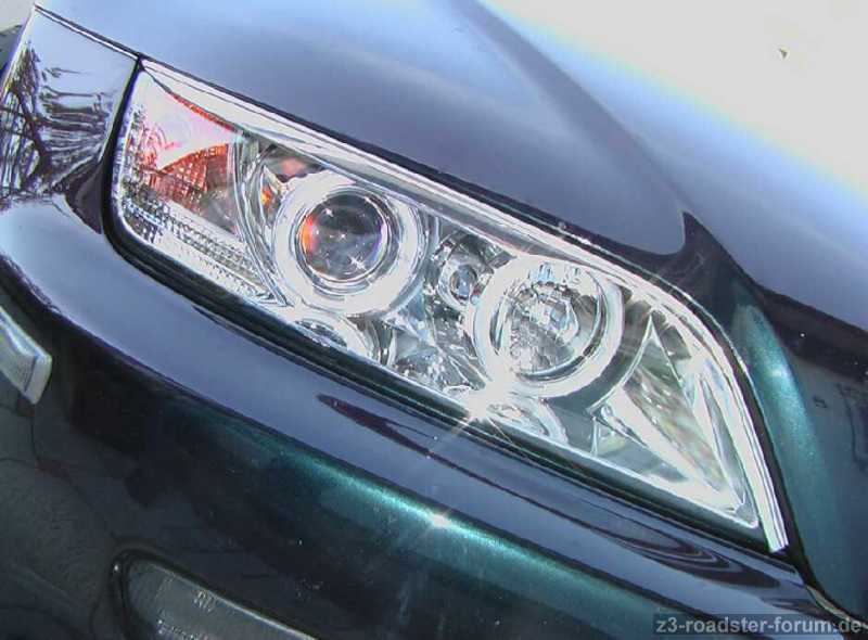

Heute habe ich mal die Kombination von AE und BB probiert und bin fasziniert. Bisher habe ich dies noch nirgends gesehen. Vielleicht gefällts ja Keinem, aber mir schon :thumpsup:
Allein nach Montage der AE sah es aus, als hätte Zetti die Augen erstmals richtig aufgemacht :D
Leider kommt das auf nem Foto nur sehr schwer rüber ... man muß es einfach Live sehen.
Den BB habe ich nur mal draufgelegt und noch nicht verklebt, denn da werde ich noch a bisserl dran rumfeilen :pssst:

jaa, sieht gut aus und trifft auch meinen Geschmack :2thumpsup:
Der passende Ein-Komponenten-Kleber müsste der von Betalink K1 sein.

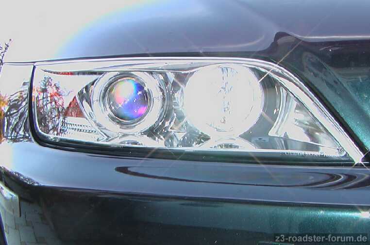

Servus Rainer, ... freut mich, dass Geschmäcker auch mal gleich sein können :thumpsup:
Der Kleber der dabei ist, ist von ELCH-Technik mit der Bezeichnung P1.
Auch ein 1 Komponentenkleber.
Durchhärtungszeit für 3-4mm wird mit 24h angegeben.
Heute habe ich den BB für die Fahrerseite bezogen und spätestens übermorgen wird der erste Lidschatten verklebt :thumpsup:
Ich werd übrigens die alten Scheinwerfer über Winter wieder aufpeppeln, so daß ich sie jederzeit wieder rückbauen kann, wenn dieses AE-Billigprodukt den Geist aufgeben sollte.

Weil ich per PNs gefragt wurde:
Nein, mit der Heißluftpistole habe ich nicht gearbeitet.
Die "Kunst" des Beziehens beginnt bei der Stirnseite. Die Rückseite ist an den starkgebogenen Stellen alle 5mm einzuschneiden.
Damit sich mit der Zeit auf der Rückseite nix löst, habe ich noch ein hochwertiges Isolierband drüber. Aber trotzdem so, dass noch genügend Platz für das befestigen am Scheinwerfer bleibt.
Nach 6-7 Komplettverklebungen von 4 BB schaffe ich es mittlerweile komplett in 1 Stunde

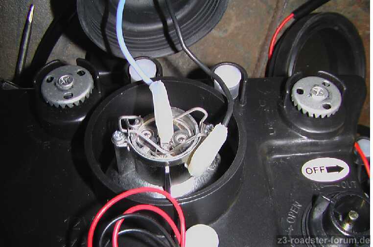

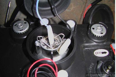

Klar habe ich nachgeschaut, wie die einzelnen Birnchen zu wechseln sind, gehen ja oft genug kaputt :roll:
Je Halterung ist anders.
Der Schraubenzieher deutet: Links ist oben
