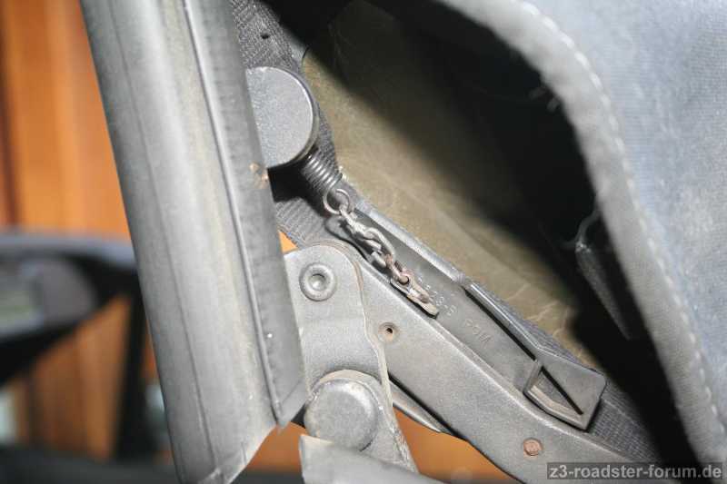

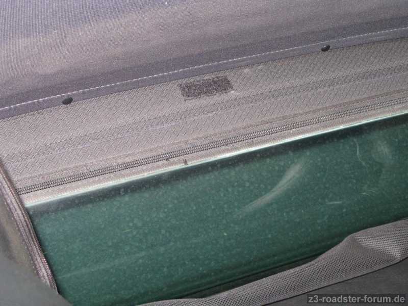

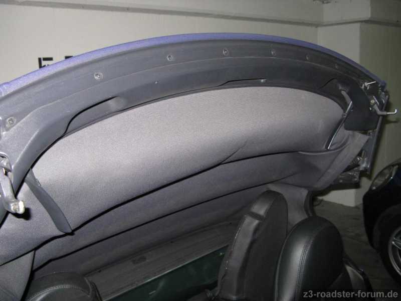

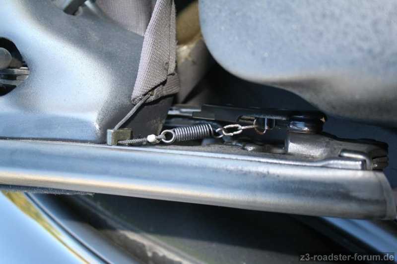

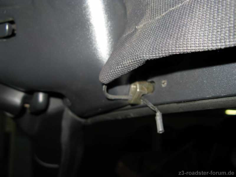

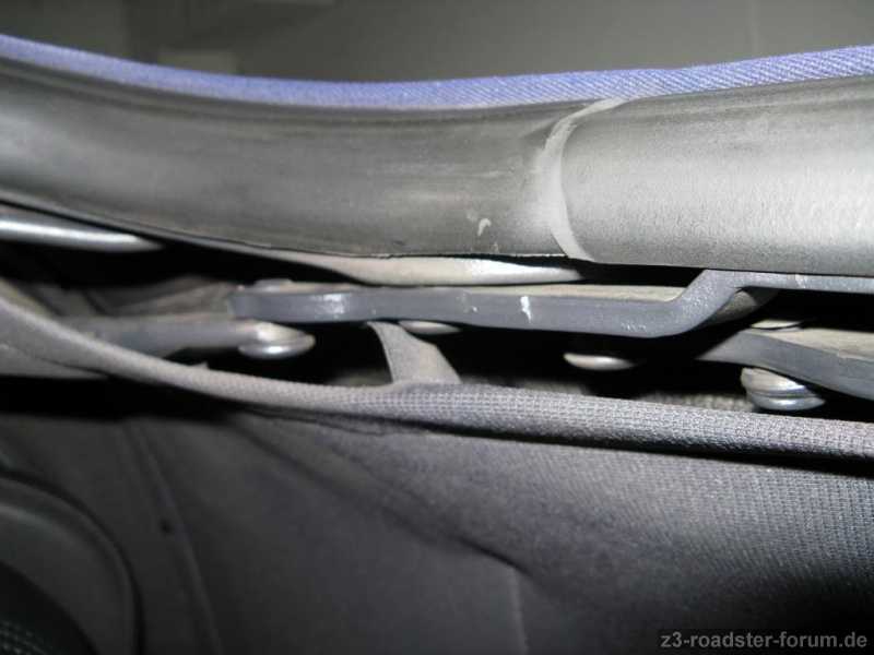

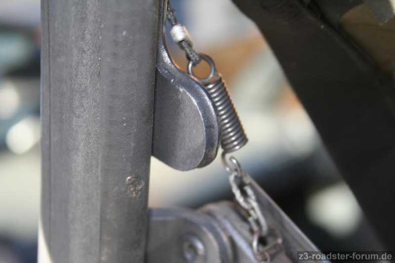

habe mal gerade schnell Bilder gemacht.
Hoffe das hilft dir!
Die Kunsstoffböcke habe ich jetzt aber nicht entdeckt...
...was nicht heisst das sie nicht doch da sind :wink:

auf dem Foto 1 sind bei deinem Innenverdeck die Spannseile gerissen. Jetzt hängt eine kleine Feder lose an deinem Verdeckgestänge.
War bei mir auch defekt.
Kostenpunkt ca. 20 Euro beim :bmw: freundlichen.
Einbau dauert ca. 20 min. :D
Gruß Udo :wink:

ich weiss,...die Federn nerven auch ungemein mit lautem rasseln beim überfahren von Unebenheiten.
Hast du die Seile selber gewechselt?

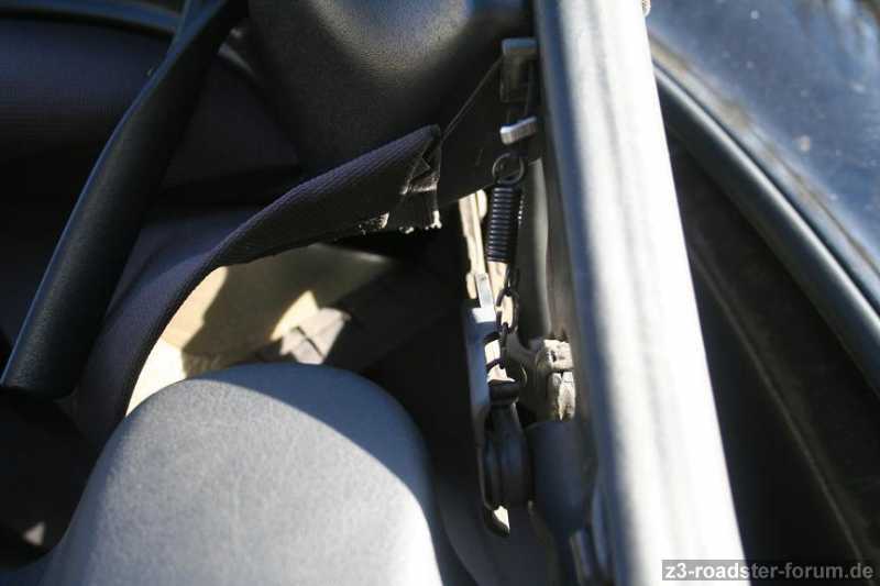

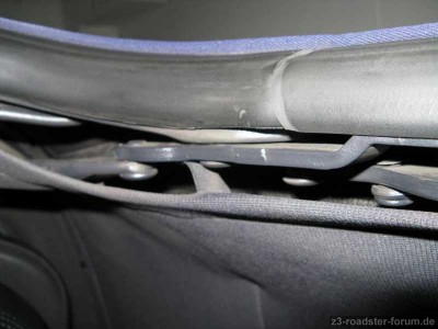

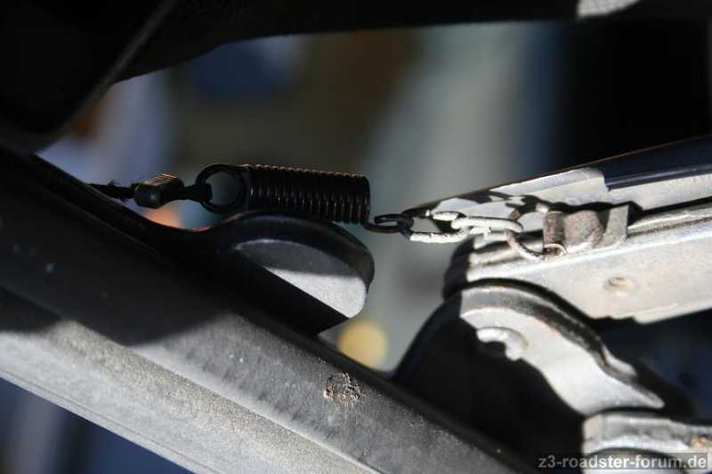

Beitragvon zettdrei11 » 03.10.2008 21:26
Hatte die Fotos schon mal hochgeladen, finde sie aber nicht wieder :oops:

DANKE DANKE DANKE
Ich verneige mein greises Haupt. Mit diesen Bildern kann ich wohl nichts mehr falsch machen. Ich hol schon mal den Akku-Bohrer.

Bitte,bitte, bitte
Ingo & ich sind eben das Dachfederknippsteam
drücke die Daumen das es klappt :2thumpsup:
